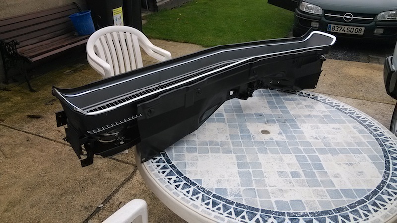

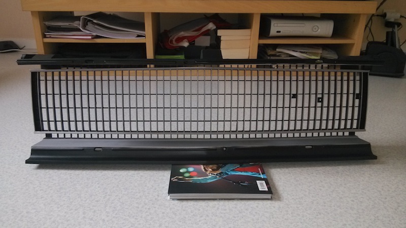

lejcam écrit:
voila le debut c est pas grand chose mais j en est chier a faire le noir avec les lignes grises
je veux bien ta méthodologie et quel peinture tu as utilisé! :lol: merki!

pour la peinture , bombe ou pistolet j'ai trouvé le gris qui se rapprochait le plus de la teinte d'origine apres il faut peindre le gris puis faire le camouflage et peindre le noir, si tu fais l''inverse tu n'as pas un resultat nickel

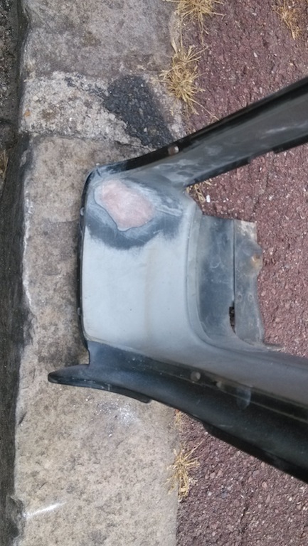

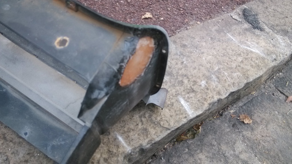

restauration du coté passager de la calandre ainsi que du support en acier

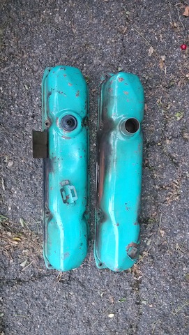

je commence ma collecte de piece d'origine, j'ai trouvé des collecteurs HP et cache culbu de 67 68 HP pour 383 440

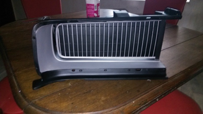

une petite photo de la partie central de la calandre terminer, il y avait 4 ailettes cassé que j'ai du refabriquer

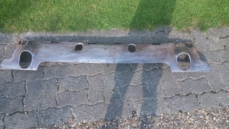

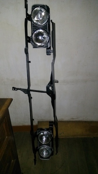

j attend la visserie pour remonter la calandre en attendant j'ai decaper a blanc le bas de caisse avant et debosseler

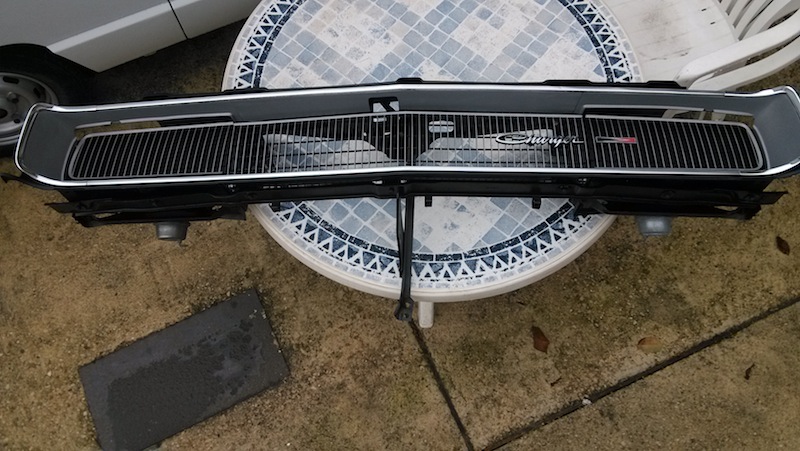

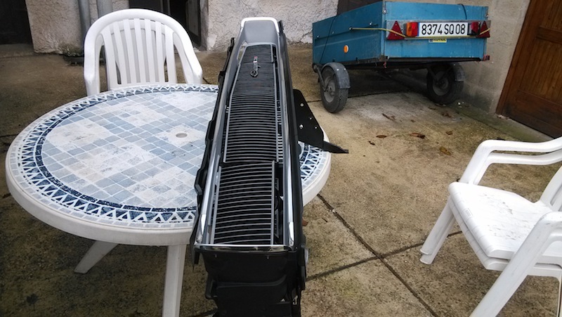

voici la calandre totalement fini

une autre
