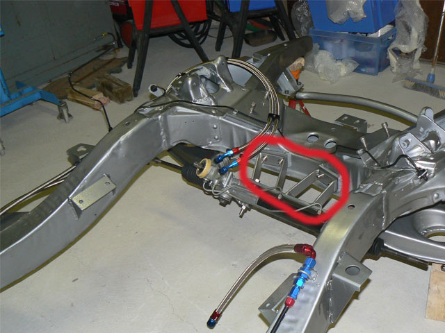

C'est toi qui é réalisé les fixations de la crémaillere et les plaques d'ancrage sur le K member? Image
En gros, j'ai tout fait tout seul sauf quelques soudures trop complexes pour moi, la fixation de la crémaillère m'a bien occupé, comme tout le reste d'ailleurs :S :S
