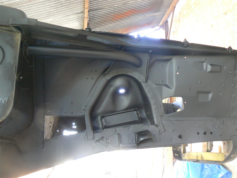

Uploaded with ImageShack.us

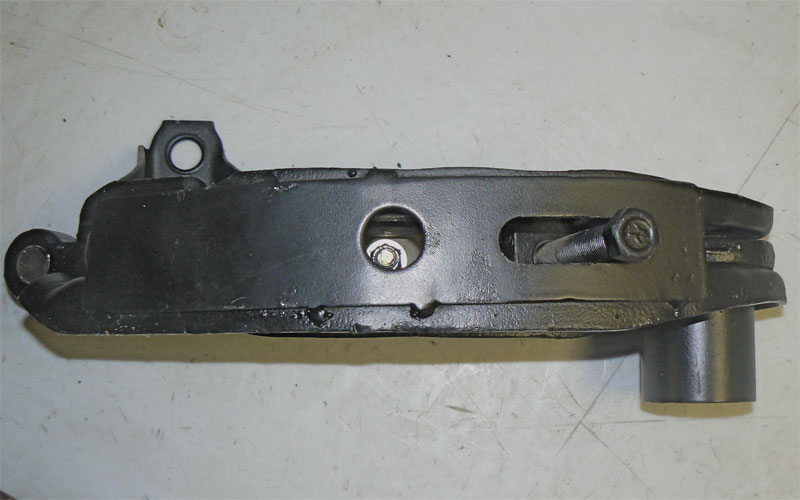

Pour le renfort des bras inf , c'est juste une tôle qui reprend le dessous ? il y a peu être moyen de ce le faire soi même !
Oui, juste une tole mais avec également un trou pour passer la vis de réglage de la barre de torsion.

Peter écrit:
Voilà ce que j'avais fait sur ma Charger 69, pas la peine de mettre de la tôle de 5 mm, ce renfort sert juste aux 2 flasques de ne pas se rapprocher sous la contrainte... le trou de passage de la vis de réglage était trop petit car la tête de vis rentre plus à l'intérieur que j'avais prévu, je l'ai modifié par la suite.
Pour la barracuda, je vais pareil mais en un peu plus balaise coté soudures ;) ;) Image

Au point où t"en es, pourquoi tu renforces pas le châssis avant avec un kit style XV + subframe soudés, j'ai mis ça sur la barracuda, ça raidi l'auto énormément :woohoo: :woohoo: :woohoo: Image
