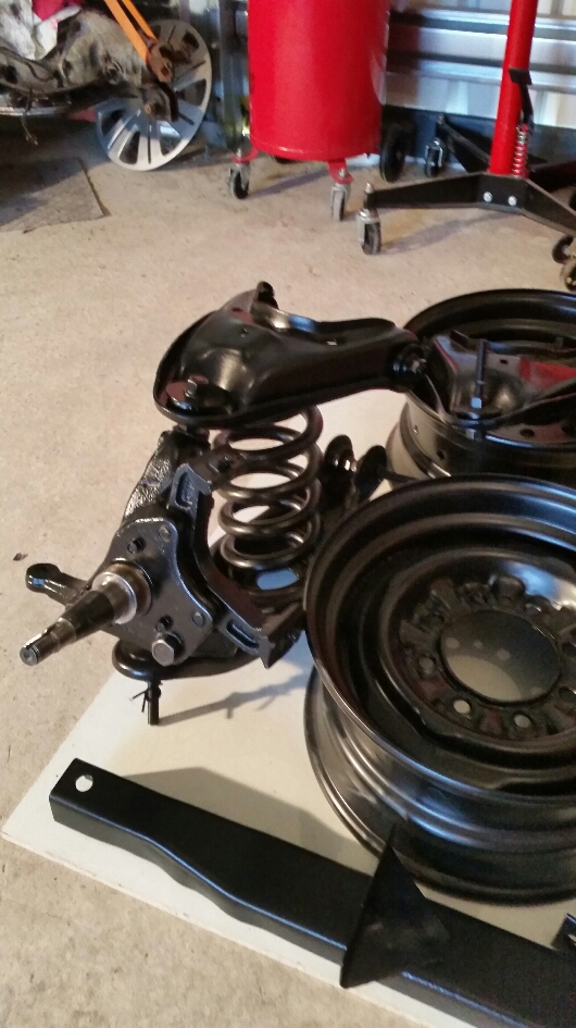

Aujourd'hui réception des portes fusées du grenaillage/peinture. :dance:

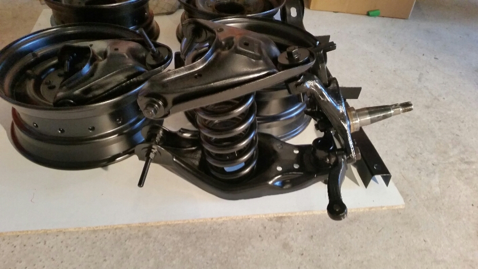

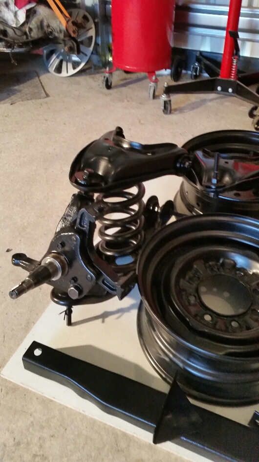

Bon allez un petit montage à blanc sans les rotules histoire de voir ce que ça va donner. ..
(La peinture des fusées est une peinture et non pas un poudrage et on voit bien la différence en terme de résistance )

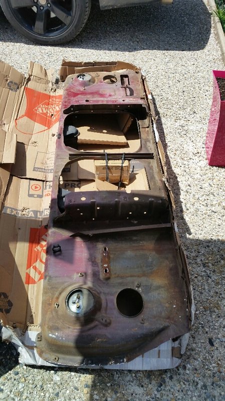

Donc quoi de neuf, j'ai récupéré ma face av des us je suis super content elle est comme neuve et j'ai enfin eu mes 15 m de tubing inox en 3/16 pour les freins donc dès que ça se tasse un peu je m'y remet.
Prochaine etape, face av à l'epoxy. ...
