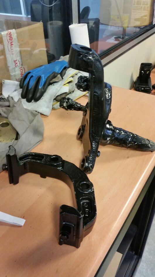

Aujourd'hui réception des portes fusées du grenaillage/peinture. :dance:

Re: dodge ram d250 crew cab ex us navy
c'est tout beau !!!
ça motive :clap:

Bon allez un petit montage à blanc sans les rotules histoire de voir ce que ça va donner. ..
(La peinture des fusées est une peinture et non pas un poudrage et on voit bien la différence en terme de résistance )
