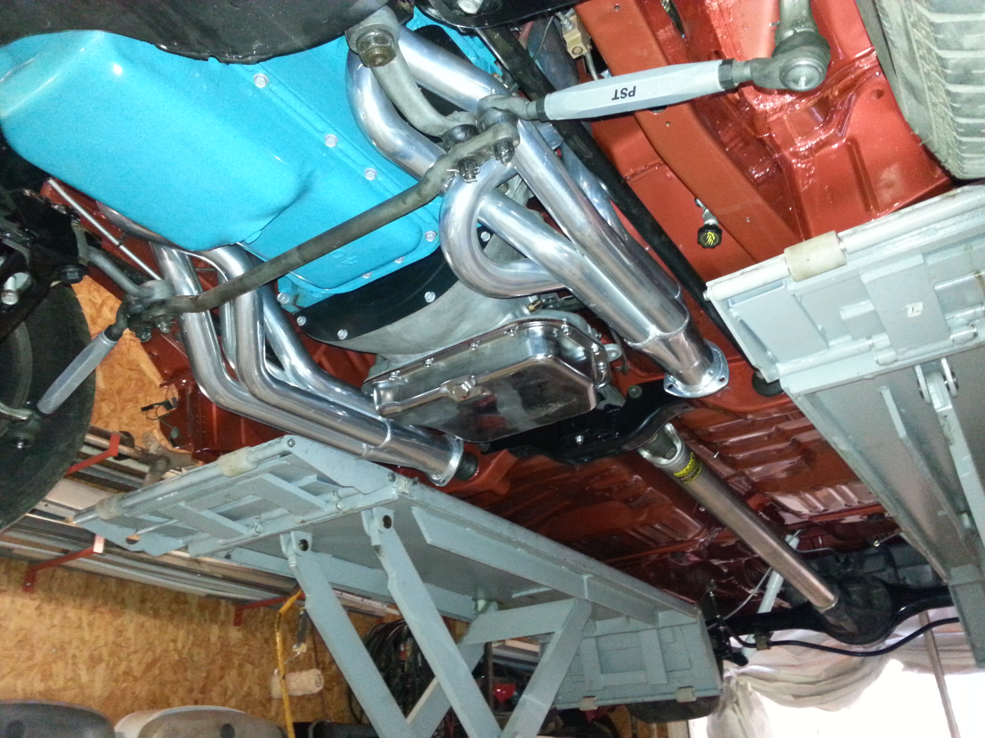

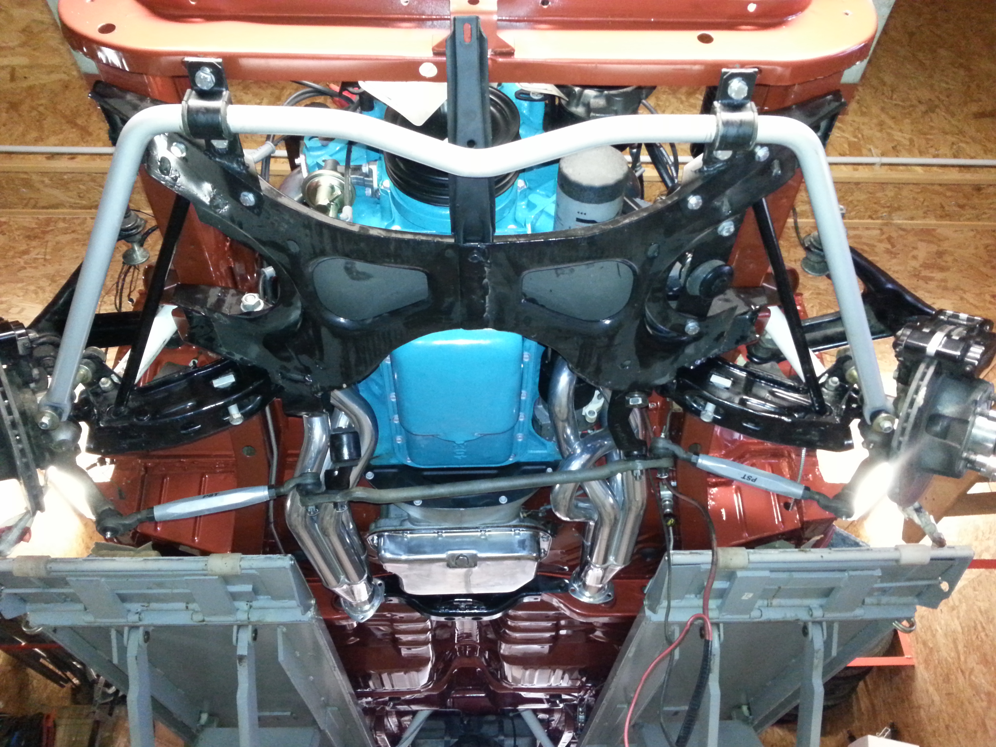

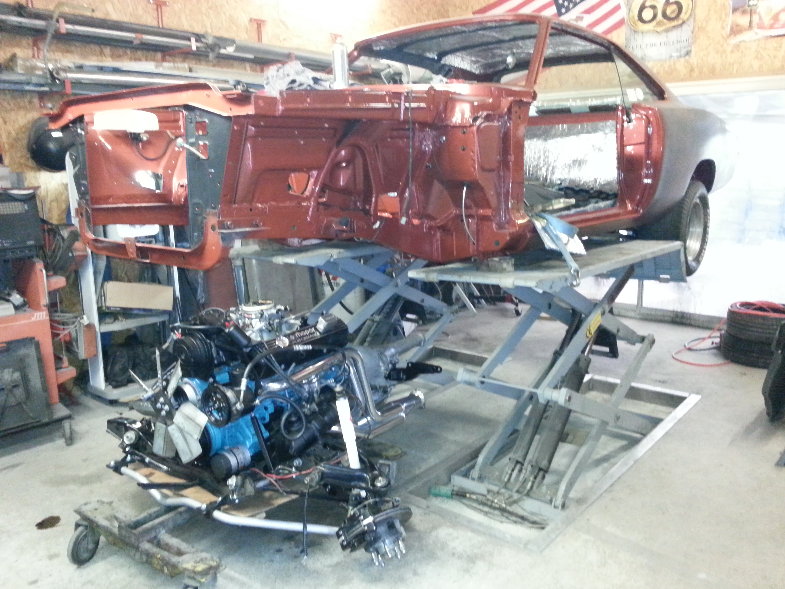

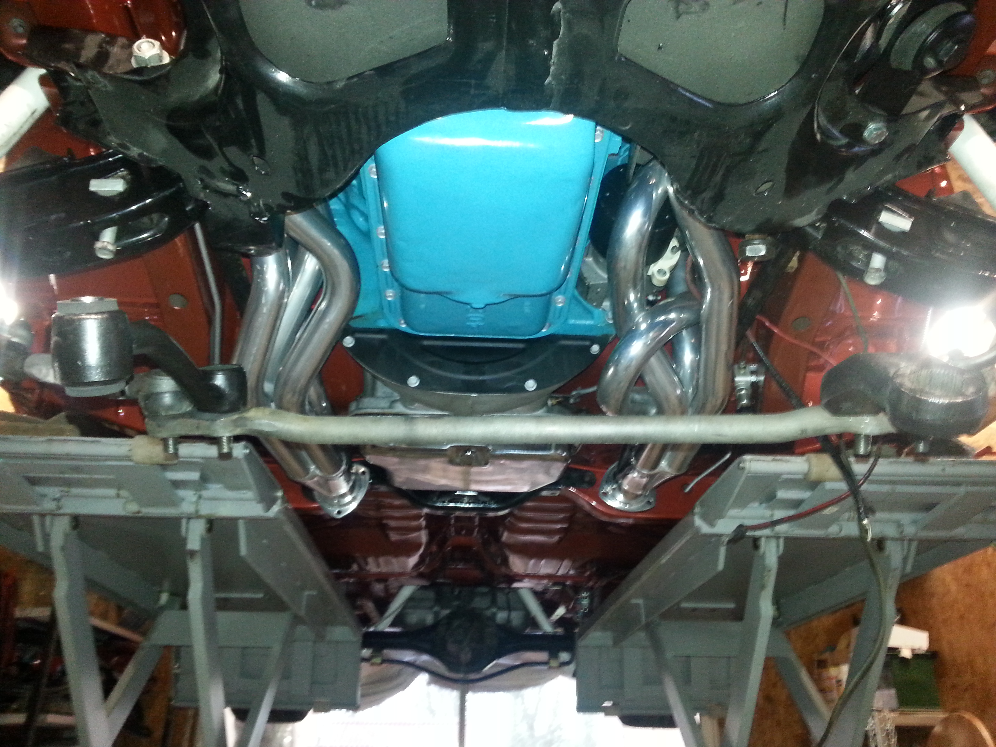

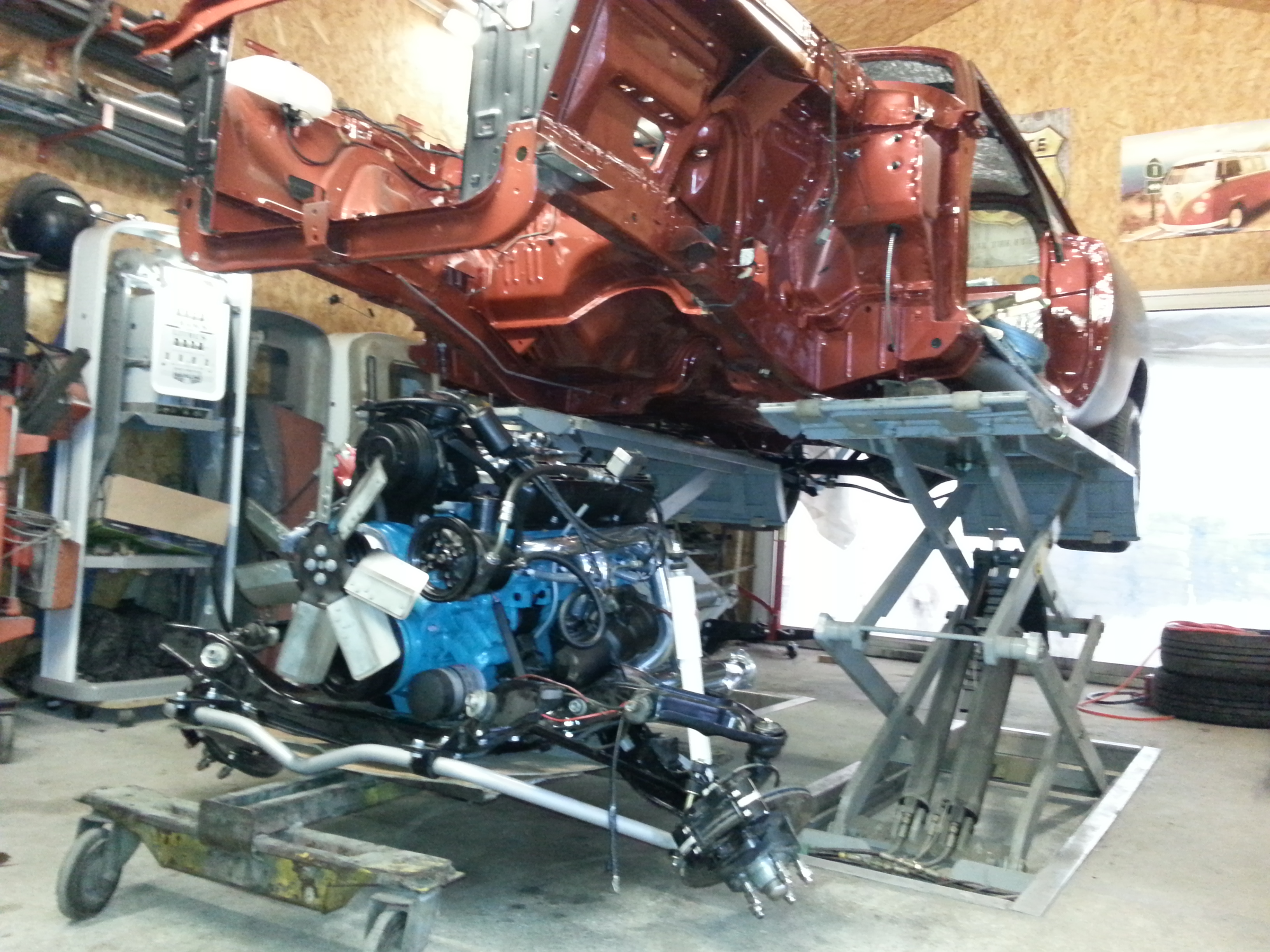

ça y est.
papa est dans maman et il s'y trouve bien! :wink:
20180120_143519.jpg [ 2.26 Mio | Vu 1590 fois ]
20180120_143509.jpg [ 2.28 Mio | Vu 1590 fois ]

allé; faut pas mollir, objectif:
- sur ses quatre roues aujourd'hui!

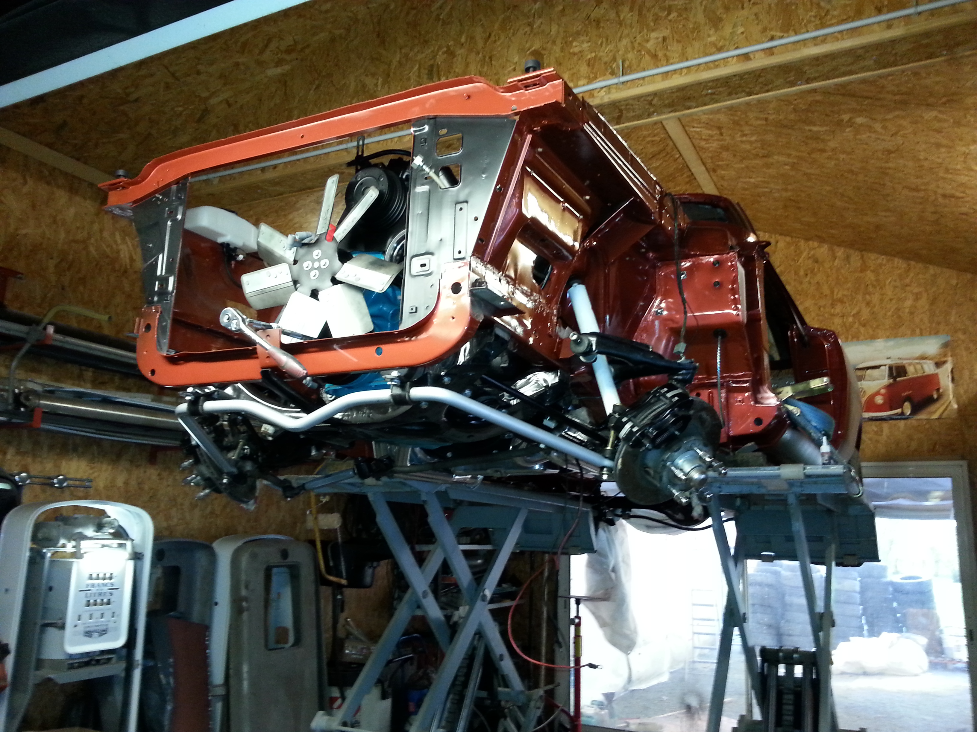

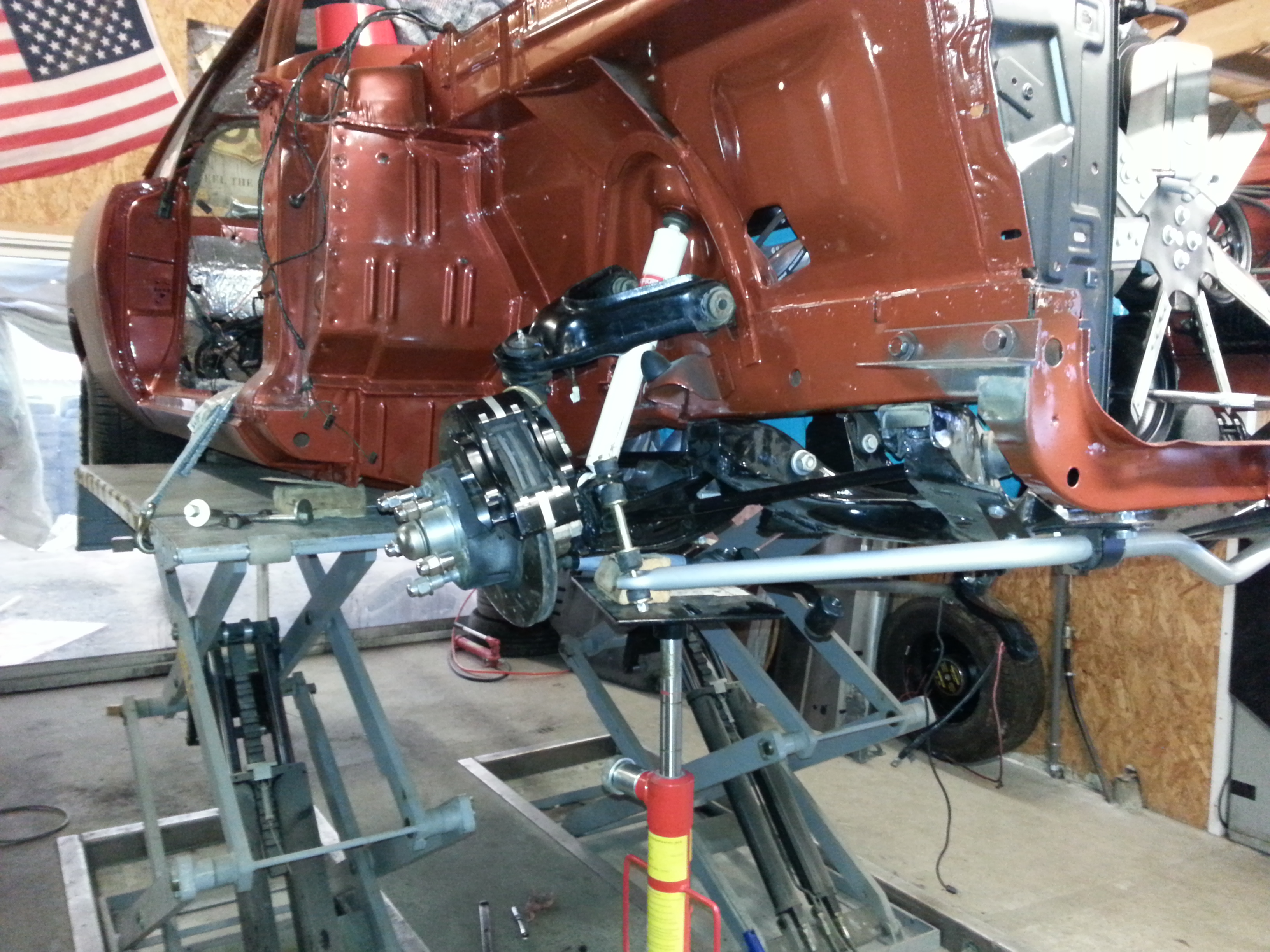

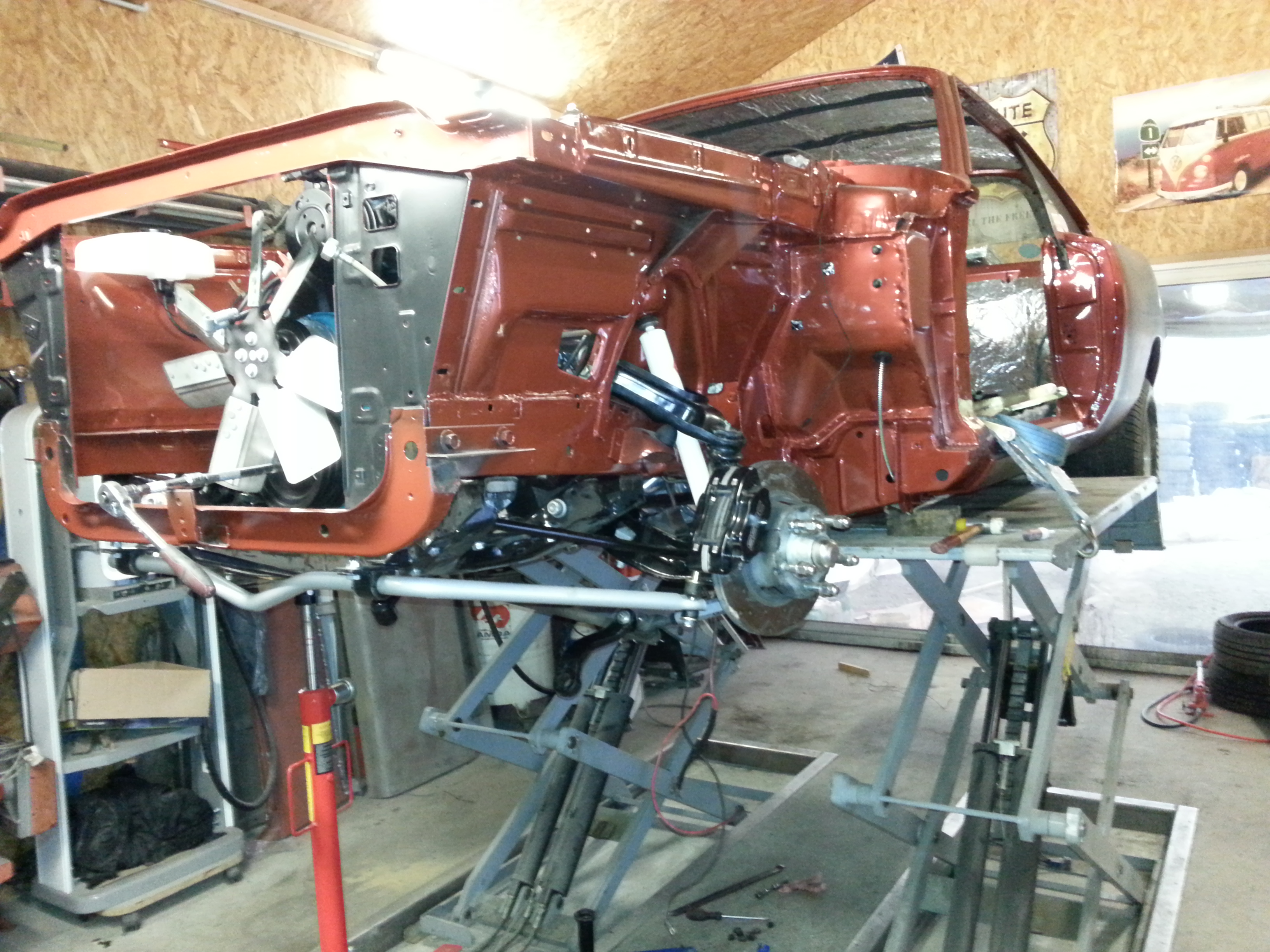

remontage des barres de torsions (y a pas de rab avec les collecteurs!), bras supérieurs...
20180120_150047.jpg [ 2.19 Mio | Vu 1582 fois ]
20180120_150055.jpg [ 2.18 Mio | Vu 1582 fois ]
20180120_150859.jpg [ 1.74 Mio | Vu 1582 fois ]

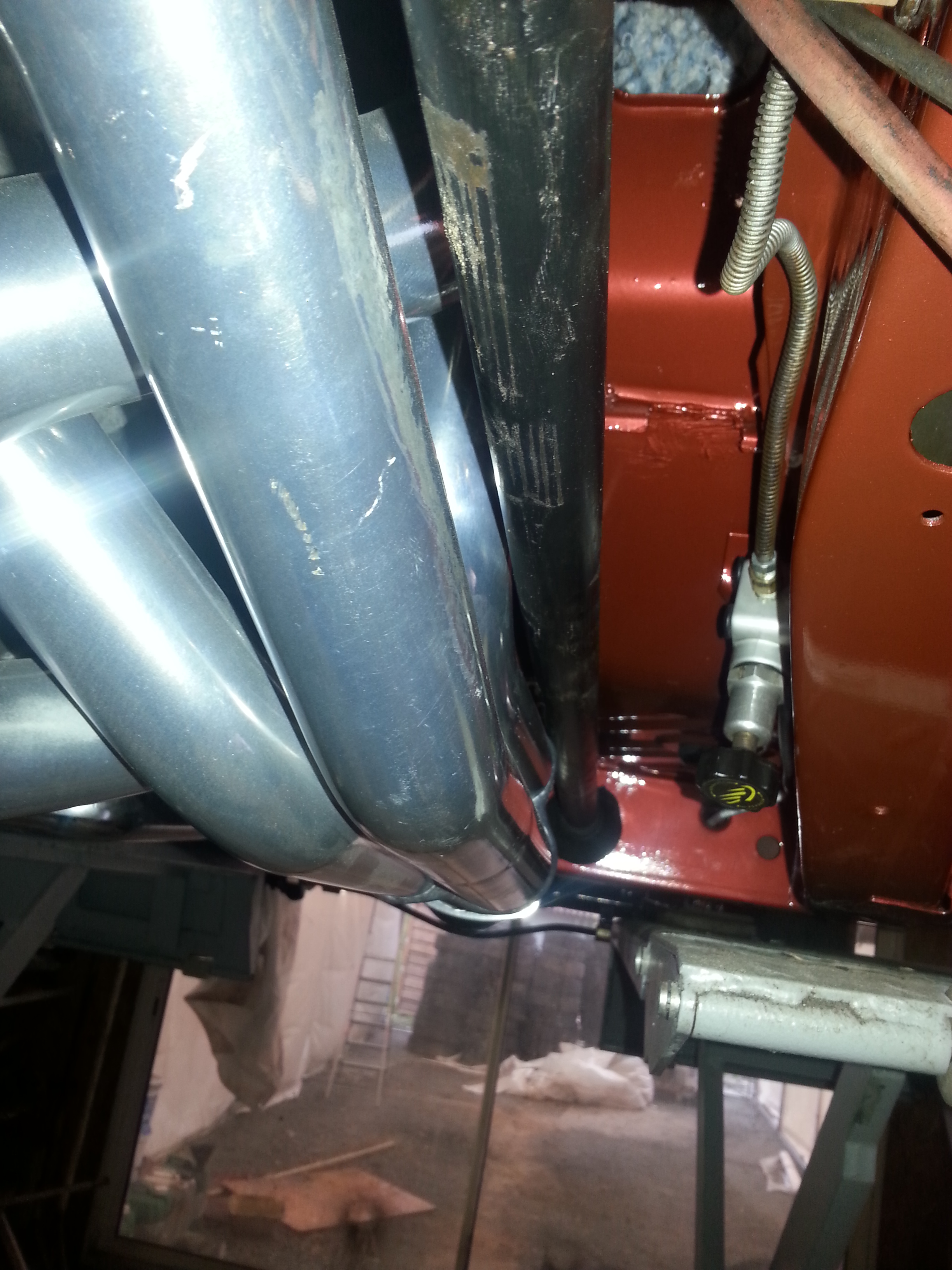

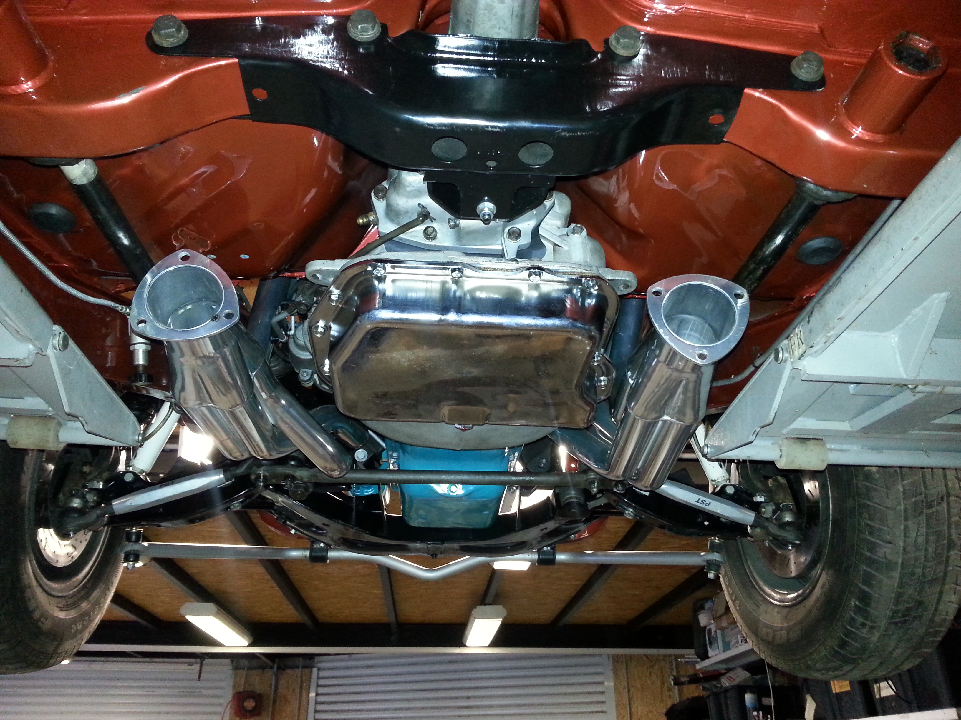

par contre, fait chier!
je suis obligé de virer mon pitman fast ratio!
ça passe pas avec ces pu..ins de collecteurs!!! :oops: :oops: :oops:
tant pis, je passerai sur un boîtier Borgeson plus tard...
20180120_152336.jpg [ 2.31 Mio | Vu 1582 fois ]

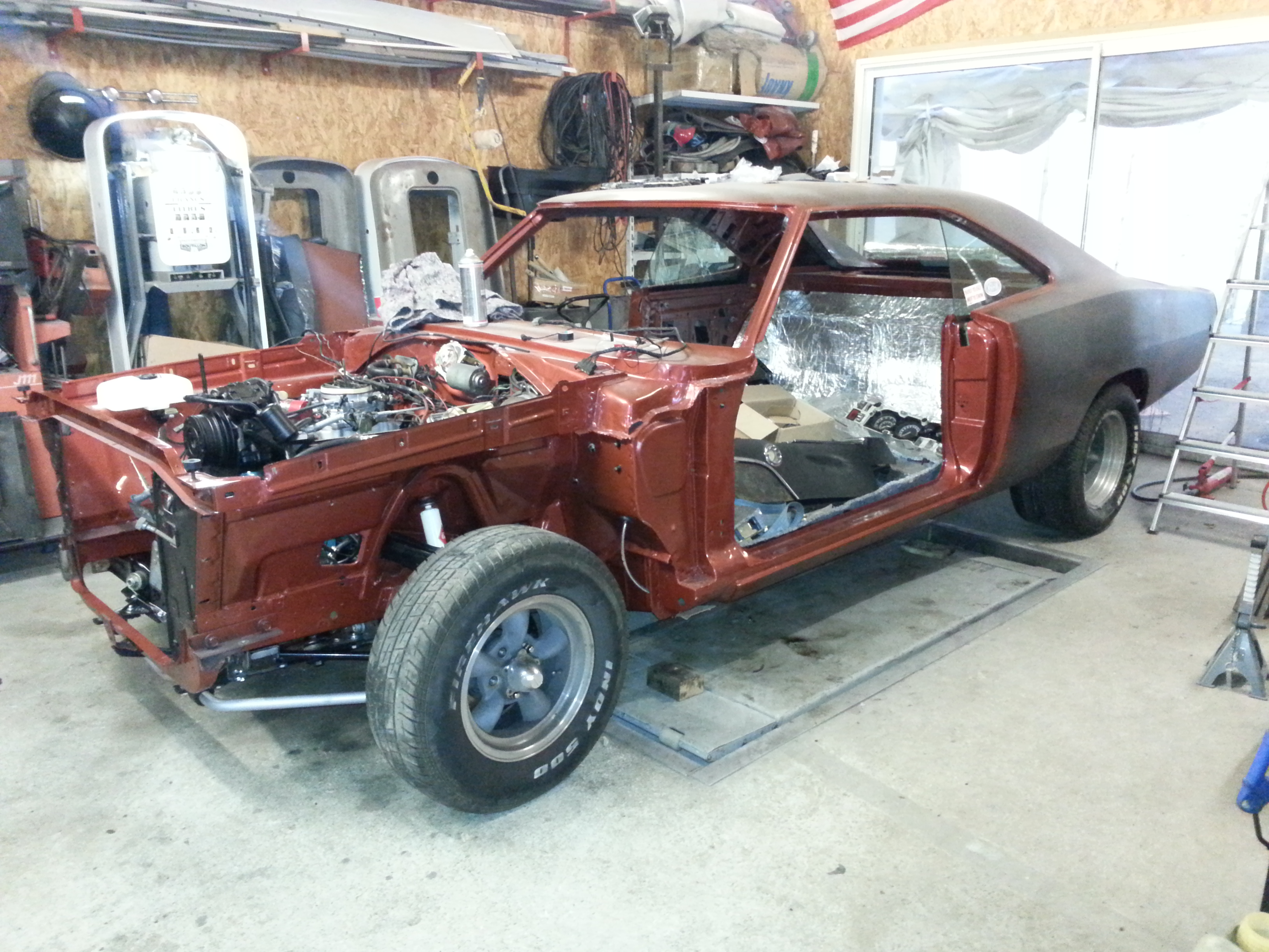

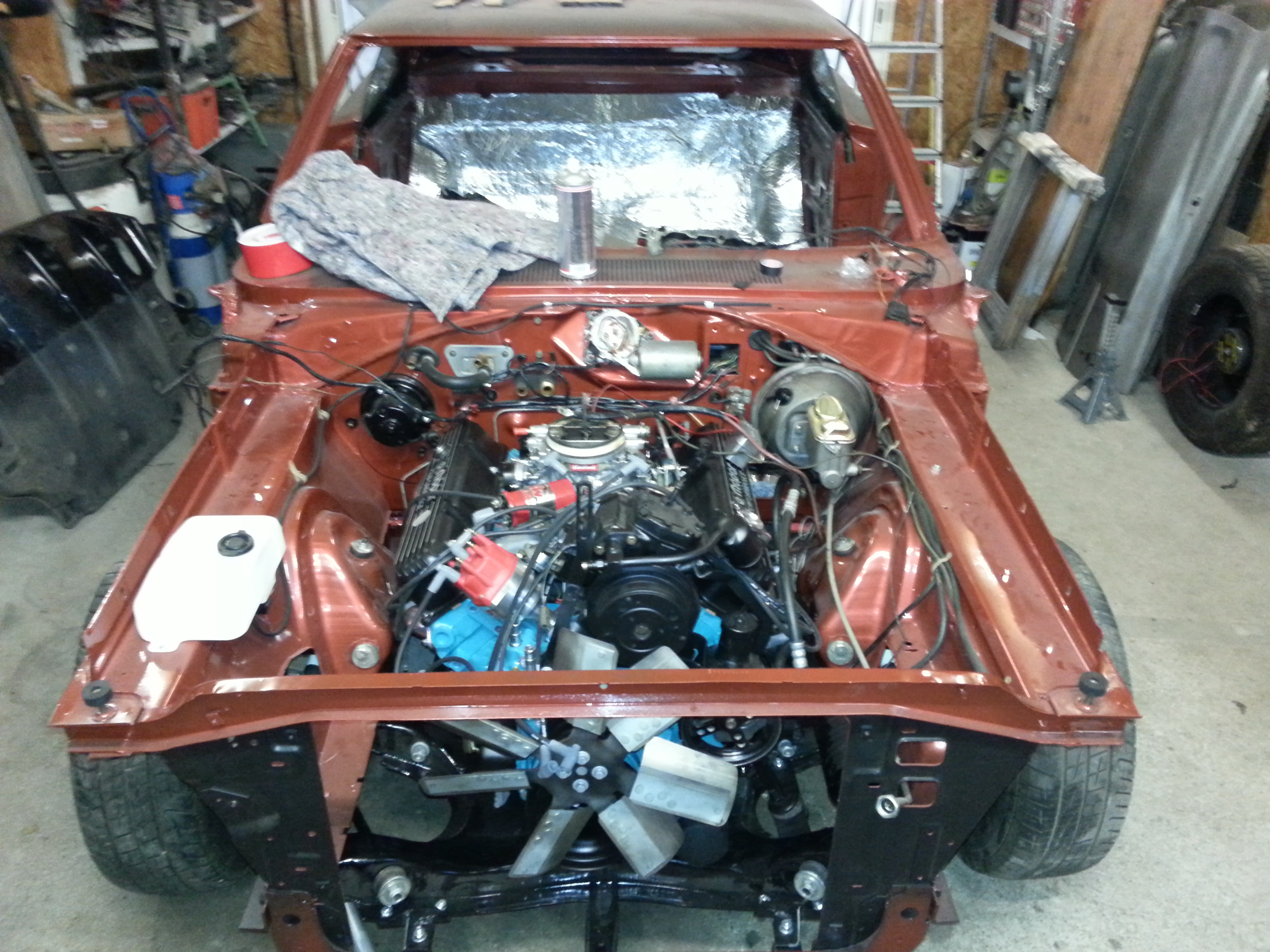

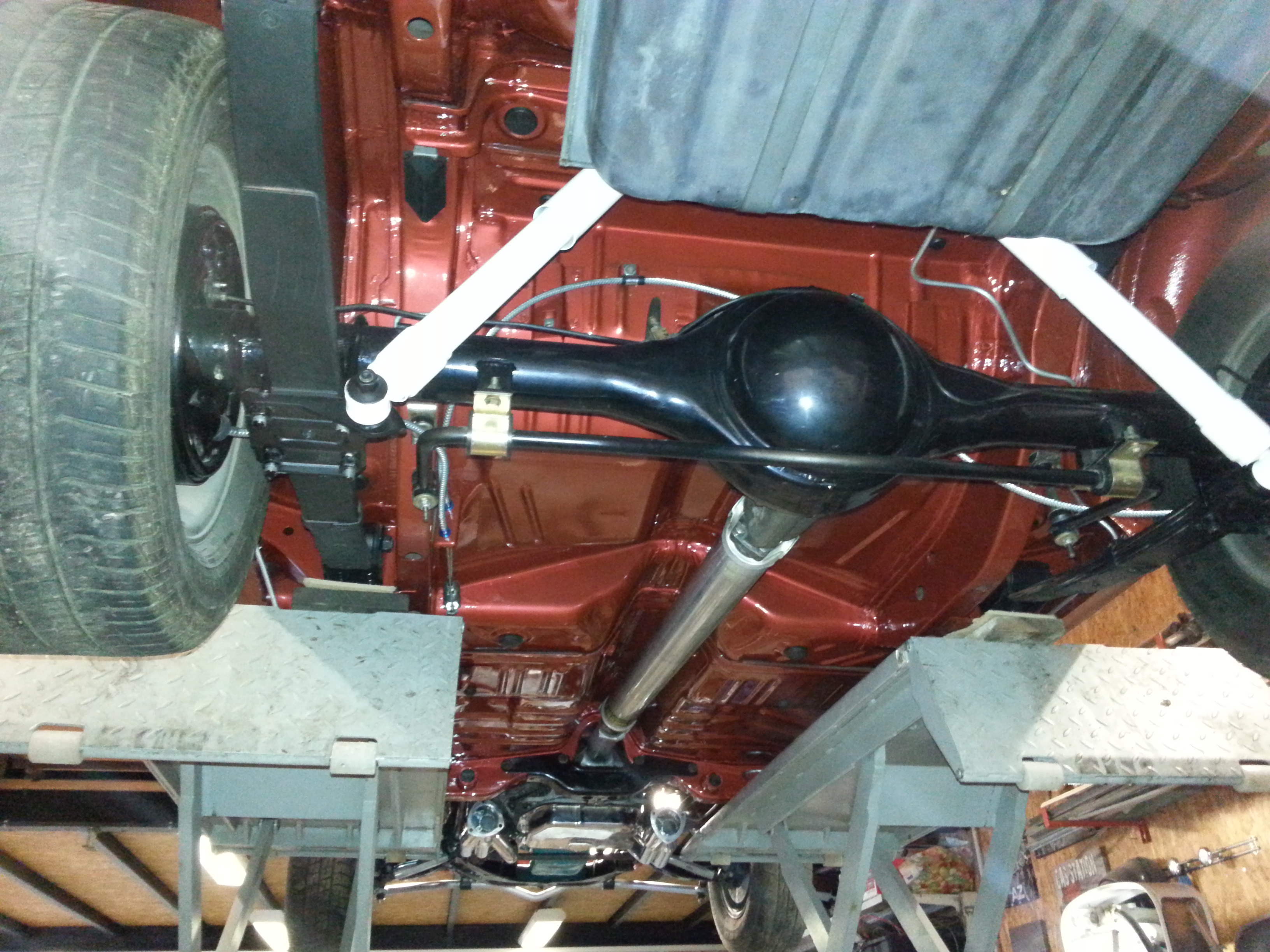

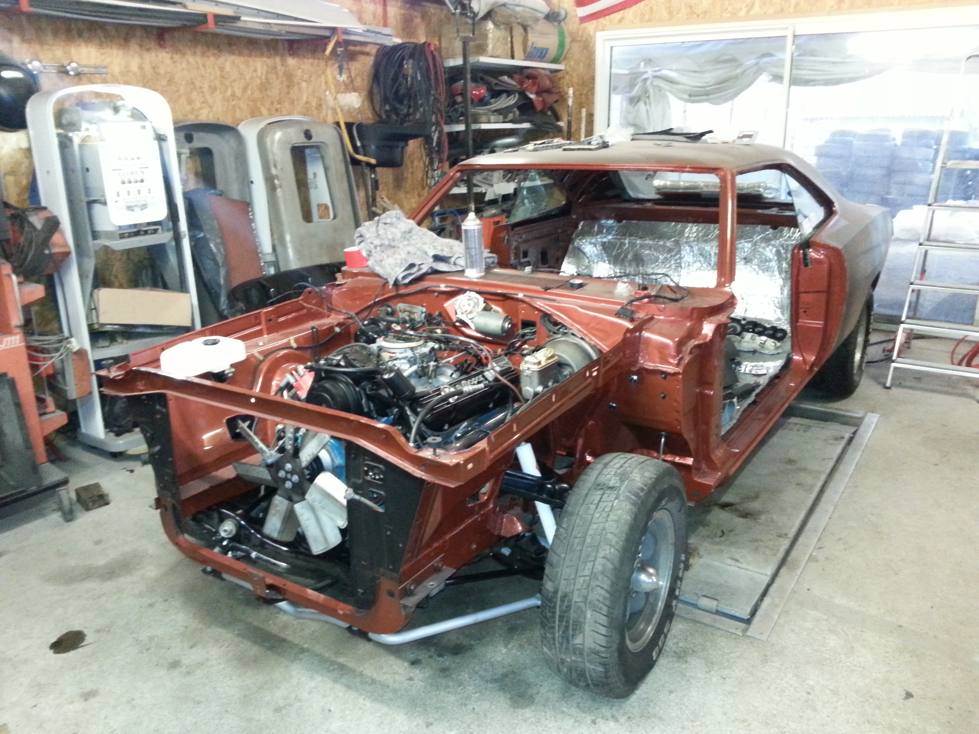

remontage de l'arbre de transmission, flexibles, purge des freins, réglage approché de hauteur de caisse et hop sur ses roues!
20180120_161715.jpg [ 2.51 Mio | Vu 1582 fois ]
20180120_162831.jpg [ 2.21 Mio | Vu 1582 fois ]
20180120_162843.jpg [ 2.28 Mio | Vu 1582 fois ]
20180120_163151.jpg [ 2.21 Mio | Vu 1582 fois ]
20180120_163125.jpg [ 1.9 Mio | Vu 1582 fois ]
20180120_163134.jpg [ 2.12 Mio | Vu 1582 fois ]

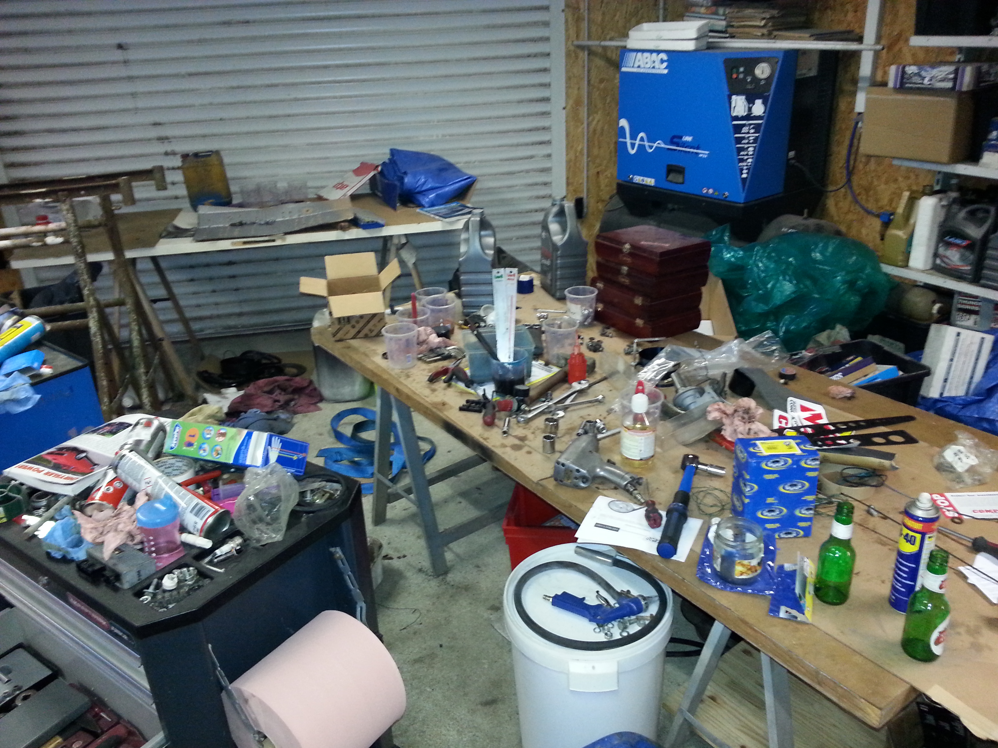

bon, maintenant, ménage!
j'ai 20 potes qui viennent bouffer ce soir et j'ai besoin de mes tables et tréteaux... :? :? :?
20180120_165056.jpg [ 2.56 Mio | Vu 1582 fois ]

C est bien c est beau quand j en serai là
MessagePosté: Sam Jan 20, 2018 6:03 pm
Messages: 507
Localisation: Ardennes 08
Good job :clap:
Attend que t’es potes arrive, ils t’aideront à débarrasser :mrgreen:
Modifié en dernier par Scaryced le Sam Jan 20, 2018 10:10 pm, modifié 1 fois.
MessagePosté: Sam Jan 20, 2018 6:55 pm
Messages: 912
Localisation: Suisse
Top niveau, magnifique, quelle energie :) :clap: :dance:
MessagePosté: Sam Jan 20, 2018 8:20 pm
Messages: 757
Ca y est c'est top ! Ca fait plaisir a voir, c'est tout neuf, tout impeccable !
Objectif atteint.
Le taf pour les tréteaux.....c'est moins agreable que la restauration.
Enfin dans cette corvée, t'aura pas forcément a virer les 2 bières :-)
Bonne fiesta ce soir.
MessagePosté: Sam Jan 20, 2018 9:46 pm
Messages: 329
Punaise...que c’est beau :clap: :clap: :clap:
MessagePosté: Dim Jan 21, 2018 10:19 am
MAGNIFIQUE !!! Par contre, j'ai un peu peur pour la barre de torsion lorsque le moteur va bouger, ça risquer de vibrer, sur mes TTI (5.7 hemi) ils font une empreinte dans chacun des tubes pour laisser plus de jeu à cet endroit...c'est moche mais efficace :wink:
