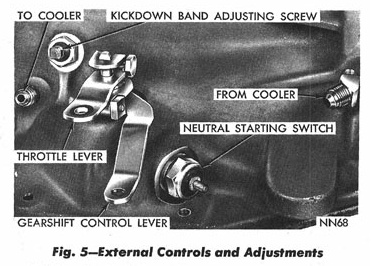

Guss écrit:
Comme je vais essayer de tout brancher autour de la boite ce week end, j'ai quelques question.
1) quelle est la sortie d'huile chaude, celle vers l'arrière ou celle vers l'avant ?
2) Il y a une sortie témoins à trois broches, marche ar ou anti démarrage ?
3) suivant la question deux, ou est donc le témoins de marcher ar/antimarrage ? Je ne vois qu'une sortie électrique...
... Pour le reste je vous revienrai plus tard :) Merciiiiiiiii
Honnêtement, j'ignore où est le chaud du froid sur les sorties, mais je pense qu'on s'en branle joyeusement, en fait...Ca sort, ça passe par un radia, ça revient et pis c'est marre...
Quant à la sécurité de boite, c'est une grosse prise avec trois broches...Et ça se démerde...
 Sujet du message: Re:Dodge challenger 1971
MessagePosté: Ven Oct 19, 2012 10:19 am
Voir l'image
From cooler = retour
to cooler = départ

phil64 écrit:
Voir l'image
to cooler = départ
Ok merci !! ;) Je vais suivre ce plan et mettre positionner le radiateur pour que l'huile chaude arrive sur le dessus, c'est plus logique je pense.

phil64 écrit:
Voir l'image
to cooler = départ
Tiens tant qu'on y est, est ce que c'est déja arrivé a quelqu'un d'avoir une fuite au niveau du throttle ? j'ai l'impression que ma boite fuit de la :blink:

Filex écrit:
phil64 écrit:
Voir l'image
to cooler = départ
Si ça peut aider... J'ai passer quelques jours a trouver ma fuite de boite, qui était en fait mon contacteur de positions de vitesse qui fuyait

Ah ca m'interesse ! j'ai l'impression que la mienne fuit de la aussi ! tu peux m'en dire plus ? c'est bien la partie appelée "throttle" sur le schéma ? et comment l'a tu rebouchée ?

MessagePosté: Sam Oct 20, 2012 3:05 pm
Messages: 2203
tu rebouches pas, tu chnges le joint torique de l'axe!
ca veut dire vidange, deépose du carter et du valve body si mes souvenirs sont bons.

ca se change par l'interieur ? et le valve body c'est quoi ? :unsure:

tu peux le faire sans rien sortir de la boite , le joint est à l'exterieur de la boite, il faut simplement retirer les leviers de kickdown et de selection des rapports;)

Ah vous etes des chefs ! Un grand merci ! Une ultime question, comment s'appelle ce joint ?
