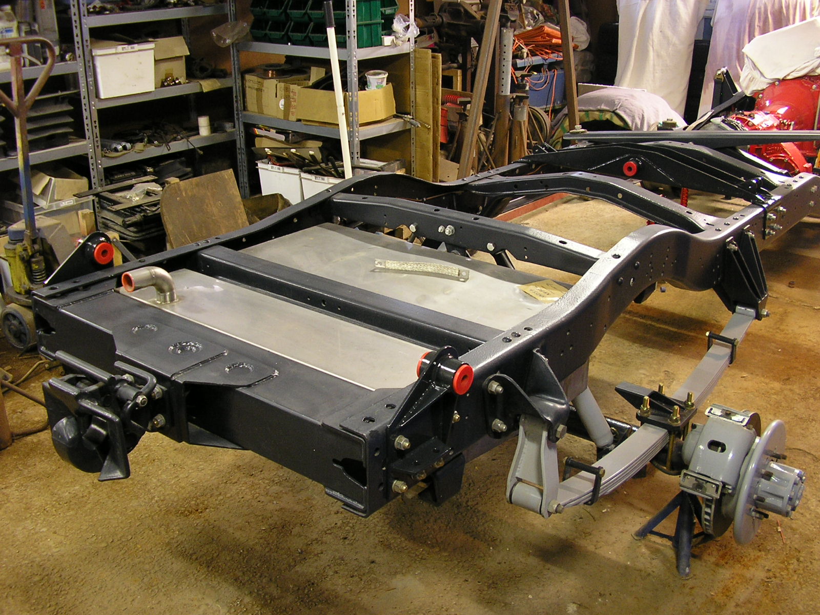

Je suis arrivé au bout de mon demontage total

 Sujet du message: Re: Restauration d'un w200
MessagePosté: Mar Déc 06, 2016 7:07 pm
Messages: 368
Sacré boulot!! :clap:

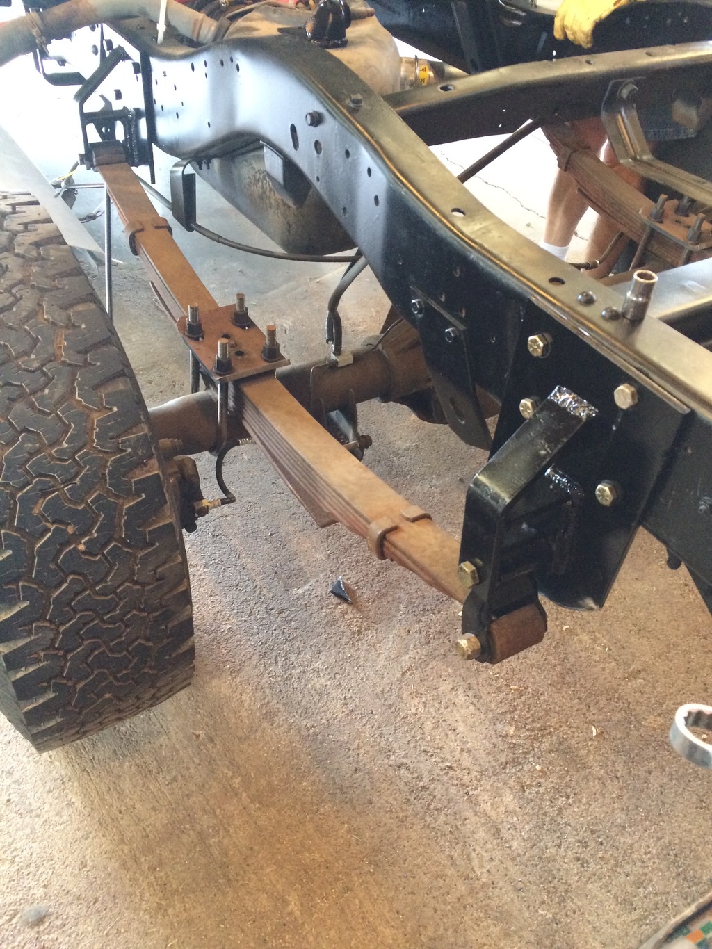

alors pour l'arriere pour eviter les cales de rehausse il faut monter des supports de lames inversés de façon a avoir le paquet de lames direct sur les perches du pont c'est beaucoup + souple et confortable à vide le truck sautille moins .histoire vecue
. j'en ai profité pour faire un truc comme ça
rear shackles.jpg [ 450.17 Kio | Vu 2586 fois ]
MessagePosté: Mer Déc 07, 2016 2:28 pm
Messages: 14065
me suis inspiré de ça
w200 lift.JPG [ 394.98 Kio | Vu 2585 fois ]
