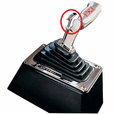

J'ai 2 leviers B&M un avec ratchet monté sur ma charger (photo au dessus) et un sans ratchet, je dois dire que la conception est bonne et je n'ai pas de souci dessus...
Celui sans ratchet dispose d'une levier (voir photo) a monter ou baisser selon la vitesse que l'on veux passer.

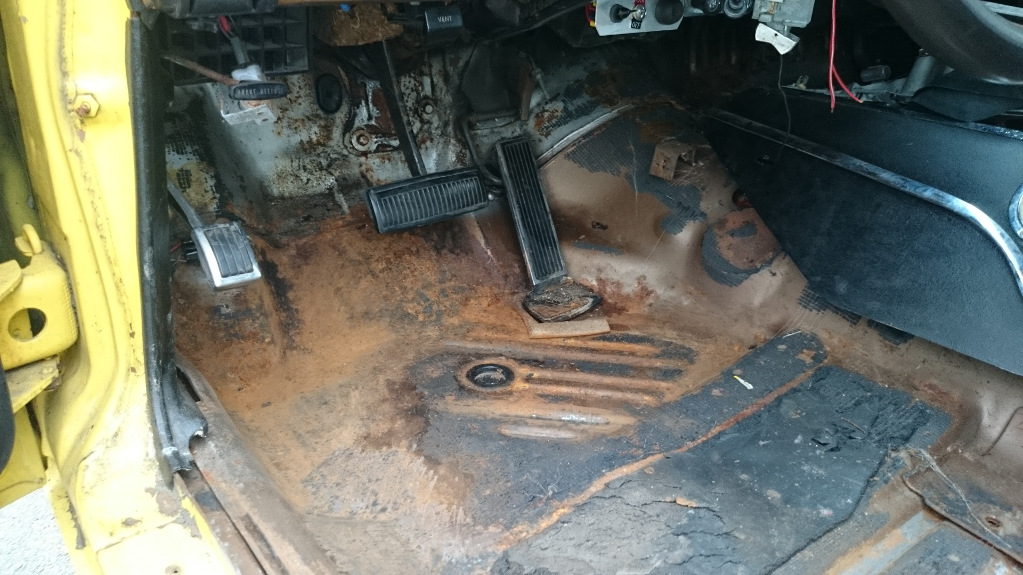

Déshabillage intérieur en cours pour suppression de la rouille

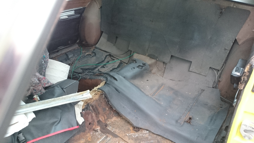

Suppression de la mousse isolante en cours

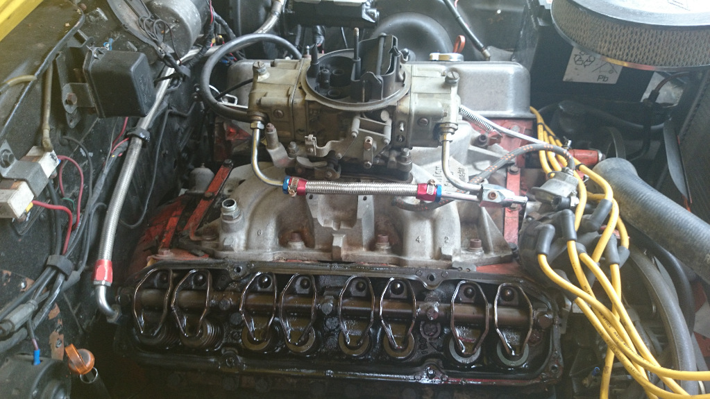

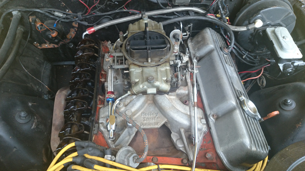

En parallèle, j'ai démonté mes culasses pour les faire éprouver et nettoyer les différents éléments avec ma cabine de sablage

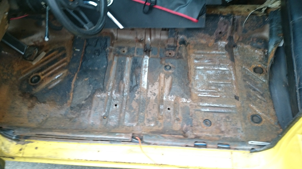

Plancher débarrassé de toute sa rouille et peinture primaire aintirouille appliqué.
En rentrant de vacances, je m'attaque au coffre pour le refaire correctement, j'avais déjà poncé et mis du destructeur de rouille de chez Julien mais il y a 2 ou 3 endroits qu'il faut que je fasse...
Il faut également que je démonte entièrement la planche de bord pour la traiter et la protéger et en profiter pour refaire le cablage proprement. Il me semble que pour le démonter il faut enlever le pare brise car les vis du haut sont blotties sous le joint de pare brise...
