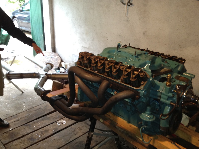

bonsoir à tous!
après un long moment d'absence et de remontage le moteur retourne nikel!
du coup j'ai changé toutes les coquilles de bielles , vilo, la segmentation les capsule antigel enfin la total, je n'ai pas changé en fait de block moteur de vilo, de bielle et de piston! voila!!
un bilan positif, aucune fuite!! et le moteur tourne rond!!!!
Cependant un problème est apparu...
lorsque je passe une vitesse , le moteur a tendance à caler de plus en Drive 1 elle a tendance a partir un peu en "burn",
cela proviendrait il des freins arrieres ou autres?
à venir quelques photos Image

Parfait tout ca :)
Je pige pas, quand tu accélère un peu elle part en burn ? J'appelle plutot ca une bonne nouvelle moi :P
