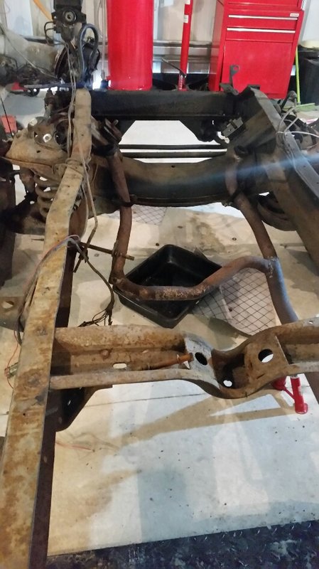

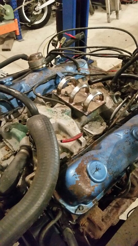

Bon un petit peu de taff ce soir (une petite demi heure de taff)
J'en ai profité pour testé un petit cadeau fabriqué par mon pote au travail
Impec il n'y aura plus qu'à retirer le bloc avec la biquette qui débarque dimanche.
Puis j'ai déboîté l'arbre de transmission.

MessagePosté: Jeu Jan 24, 2019 10:50 am
Messages: 1031
Bien la plaque pour soulever le moteur, mais vous aviez peur du poids ?? une seule au centre suffisait…
Perso j'ai déjà bougé un 318 avec juste une chaîne et deux boulons sur la fixation du carbu…je sais là c'est limite mais c'est possible.
En tout cas beau travail et comme cela vous repartez au final avec un véhicule totalement neuf !!
La suite, la suite !!!peut être en vidéo ? le temps de m'installer confortablement avec mes chips et mon jus d'orange…
MessagePosté: Jeu Jan 24, 2019 6:27 pm
Messages: 508
Localisation: le havre
Pour la plaque, c'est un cadeau ça ne se refuse pas :D :D
En ça ne bougera d'autant moins que c'est du 316 l (matière d'inox ) et les anneaux sont des joints ring en 316 utilisés en raffinerie. ..
Mais bon mine de rien le bloc pèse 230 kg sans la boîte donc je ne préfère pas prendre de risque :)

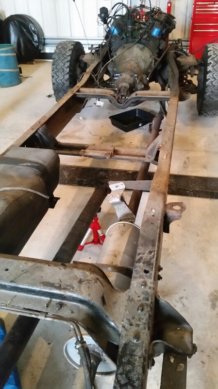

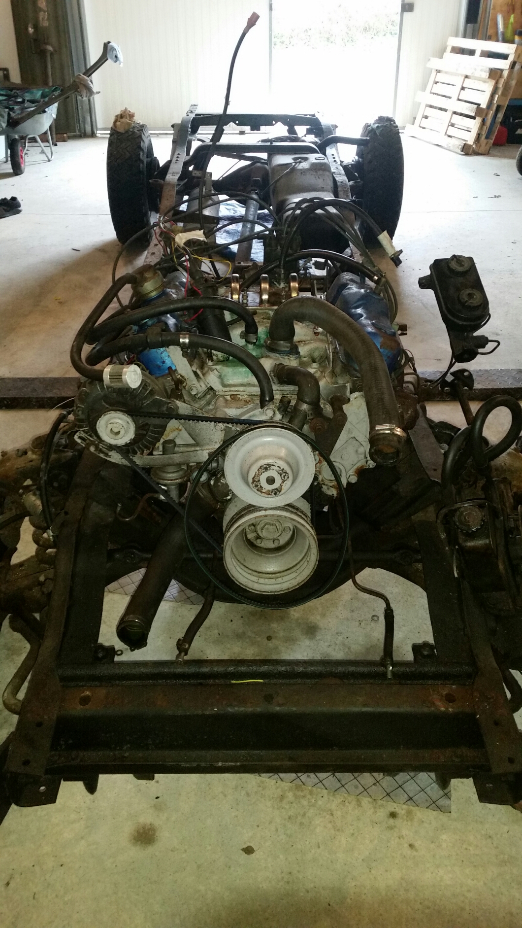

Sinon en attendant j'avais une heure à tuer du coup j'ai préparé le moteur à l'enlèvement puis j'ai retiré l'arbre intermédiaire...

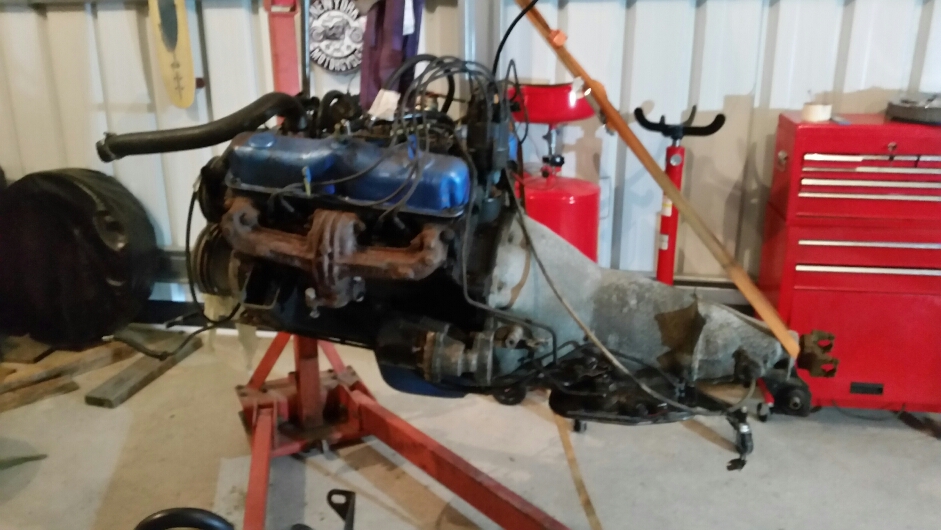

MessagePosté: Dim Jan 27, 2019 2:59 pm
Messages: 508

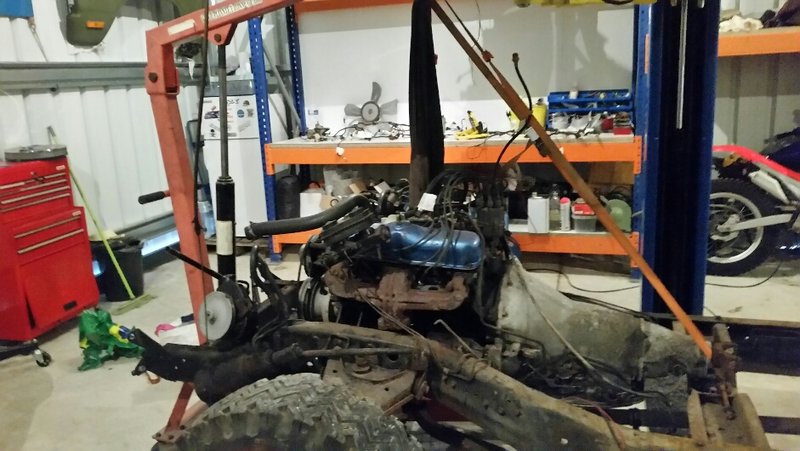

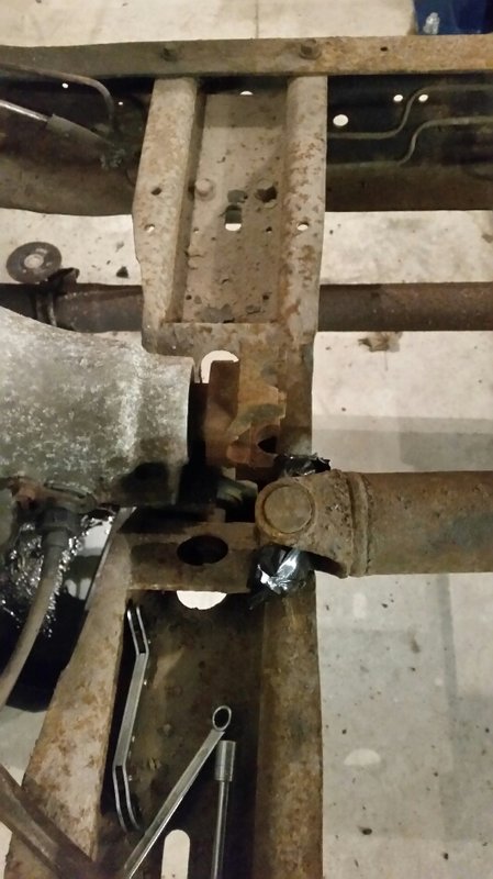

Bon voilà le coeur est sorti ! !!
Mais c'est pas tout j'en ai profité pour sortir l'arbre de transmission et la ligne d'échappement ...

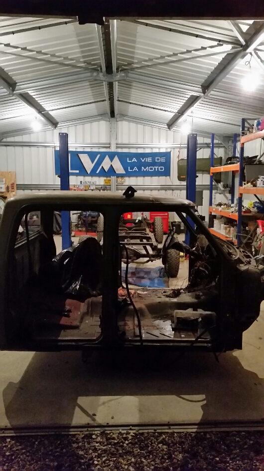

Un peu de rangement dans le hangar

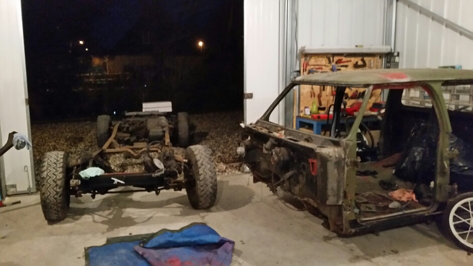

J'en ai profité pour mettre 4 roulettes sur une palette
Puis posé une deuxième palette dessus puis posé la cabine dessus, ce qui me permet de la déplacer partout dans le hangar et surtout de libérer le pont pour pouvoir démonter mes trains roulants. ...

MessagePosté: Mar Jan 29, 2019 10:02 am
Messages: 313
J'ai le même système mais pour stocker mes moteurs, des demi-palettes à roulettes, c'est top pour y visser des cales et y fixer le moteur !
MessagePosté: Mar Jan 29, 2019 1:27 pm
Messages: 508
Effectivement il faut que j'en fasse une car pour l'instant il est stocké sur des chevrons sur les pieds de la biquette :D :D
surtout que je vais avoir besoin d'elle pour redresser le toit.....
