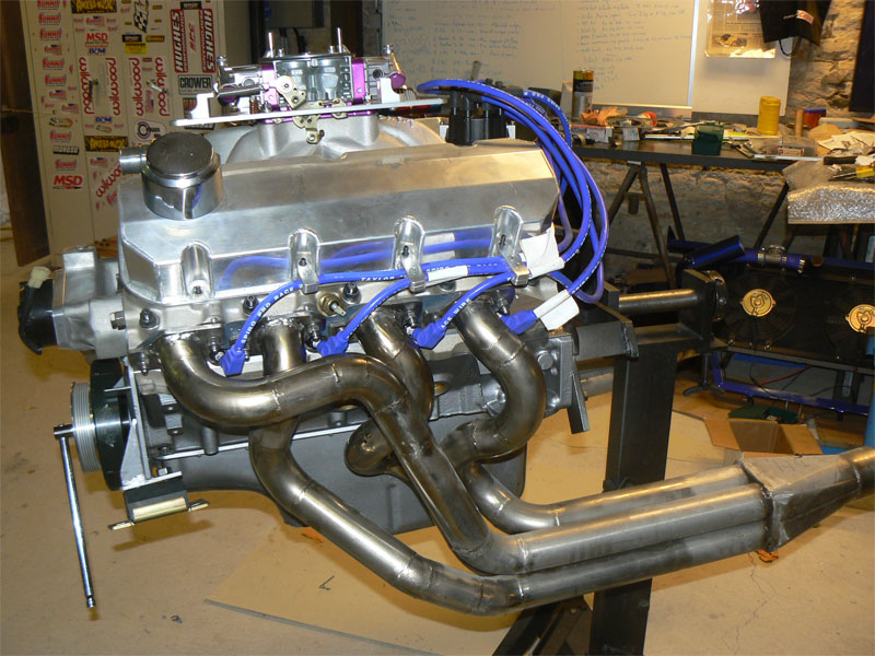

Pompe à eau classique ou électrique, Nono?
MessagePosté: Mer Nov 26, 2014 7:55 pm
Depuis le début du projet "540" j'ai opté pour l'electrique pour les raisons suivantes :
* Débit d'eau monstrueux même au ralenti 152 litres / min
* faible conso d'élec de 6 ampères
* une courroie en moins à passer ;)
* gain de place entre le moteur et le radiateur (utile quand on veut caser un monstre comme ça dans le peu de place d'un compartiment moteur de tri chevy :S )
* et enfin la principale raison de mon choix : possibilité de refroidir le moteur une fois arrêté car les 4 en 1 sont en inox épaisseur 1,5 mm et ont une inertie thermique infernale qui, combinée aux culasses alu, va maintenir le haut moteur à une température élevée pendant un bon bout de temps :angry: , j'ai fait le test aux premiers démarrages, c'est topissime :woohoo: la température chute à une vitesse terrible .
L'inconvénient est la panne du moteur de pompe, mais ça, j'y ai pensé et j'ai un moteur neuf d'avance ;)
Au passage j'ai noyé les vis CHC de fixation pour rattraper l'épaisseur des platines support moteur et faire plus "smoothie" :)

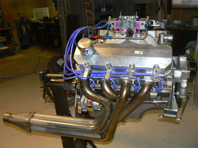

Les câbles sont taylor spiro prorace en 10.4 mm, c'était tout nouveau quand je les ai achetés...il y'a 7 ans :S , du coup les passages de câbles "wire loom" n'existaient pas (je crois d'ailleurs qu'ils ne font toujours que des merdes en plastique, du moins sur Summit), je les ai donc dessiné et fabriqué dans des blocs d'alu et j'ai mis un temps fou pour trouver des caches culbus alu soudés dont les points de serrage étaient à la base de la bride et non pas au sommet des boites...des heures de prise de tête pour pas grand chose, mais un projet comme ça, c'est tout le temps des heures de prise de tête pour pas grand chose :lol:

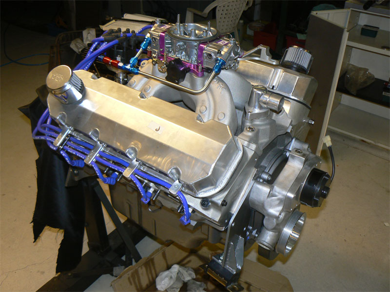

Ready to fire ;) Image
MessagePosté: Sam Nov 29, 2014 11:57 am
Bon en fait c'est pas vrai, je me suis planté en commandant les soupapes de décharge de pression d'huile :( , j'attends plus que ces minuscules pièces pour terminer le moteur, le bon truc c'est que tout est monté, même le mini starter de malade à l'encombrement ridicule et à la puissance monstrueuse (le même que celui de Vincent, qui démarre son V8 méthanol de fou :woohoo: ) Image
