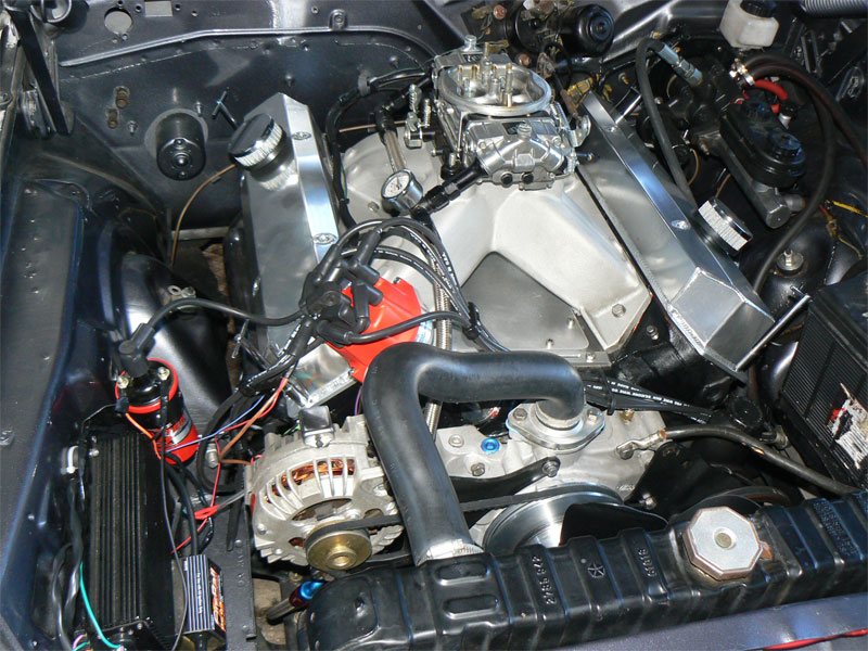

Un peu de news...ça y'est la Barra commence à donner fort, quelques mésaventures avec mon allumage, l'auto hoquetait de plus en plus à régime stabilisé, j'avais attribué ça à l'allumeur d'origine qui n'avait pas la dépression de branchée, mais le phénomène est le même avec le MSD full méca :S , après quelques tests, je me suis apperçu que la bobine CRANE qui va avec le boitier du même Fabricant (quasi neuve) était morte, aussitôt remplacée par une MSD Blaster II et hop c'est tout bon :) , réglage de l'avance au ralenti à 16°, modification de l'allumeur pour obtenir un 38° d'avance à 3000 et zou sur la route...là, ça commence à marcher fort :lol: , petite sortie hier et 2 ou 3 décollements rétiniens à partir de 3500 RPM :woohoo: , mon dieu que c'est débile, après une ou deux pointes à 180 chrono (car mon compteur affiche la vraie vitesse chrono) en appuyant un poil fort la pédale de droite, rentré l'auto au bercaille pour vérification de l'avance et contrôle d'absence de fuites au caches culbus...nickel. Vivement qu'il fasse sec pour que la ressorte :P
Une 'tite photo du moulbif comme il est actuellement, toujours pas de filtre à air mais ça va venir :lol: encore un peu de rangement dans le faisceau élec aussi, trop pressé de rouler :blush:
MessagePosté: Jeu Sep 17, 2015 5:57 pm
C'est pas un peu beaucoup ça 38°?

MessagePosté: Jeu Sep 17, 2015 7:27 pm
max écrit:
Je pense pas, c'est ce que m'a conseillé Vincent, je verrai à l'usage ;)

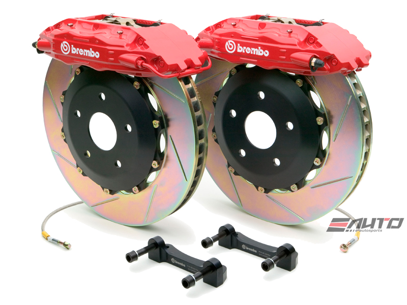

Et aujourd'hui j'ai acheté ça, me demandez pas pourquoi, moi même je ne sais pas :lol: , un kit brembo tout neuf avec disques en 14" les bols montés flottants, les 2 énormes étriers 4 pistons, les plaquettes et les flexibles le tout dans l'emballage d'origine, des fois que je vienne à bout de mes modestes 6 pistons wilwood :whistle: , j'aurai de quoi upgrader les freins avants :lol:
Bon, vu le prix, j'ai pas hésité longtemps :P , si je vous le dis je vais me faire insulter :woohoo:
La photo est piquée sur Ebay mais à peu de chose près c'est ça...
