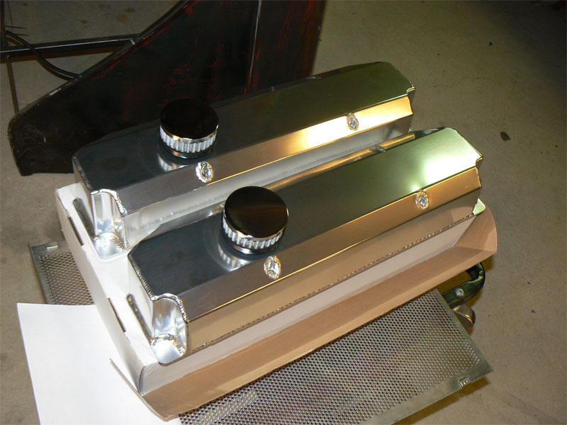

Des p'tites news, ce jour, réception des mes nouveaux caches culbus (pour remplacer les MP, on en voit de partout de ces trucs :lol:) , j'ai tenté le coup en commandant une paire de ces magnifiques bébés sur Ebay en tapant dans les moins chers, bien m'en a pris, pour 150 $ tout compris je suis sur le cul, la qualité est top, pas de voile sur les plans de joints (ce que je craignais le plus), livrés avec les joints rigides, les breathers et la boulonnerie inox polie, bref une très bonne affaire quand je vois le prix des "hamburgers" chez summit à 250 $ sans les joints ni les breathers :S

Heureusement qu'on vit à 600 bornes l'un de l'autre sinon les gars seraient blasés de voir des Barracuda 512 avec des caches culbus aluminium soudés :lol: :lol: :lol: , merci pour le conseil Raf, j'avais le même souci avec les MP, donc je referai aussi le montage avec joint sous les rondelles ;)

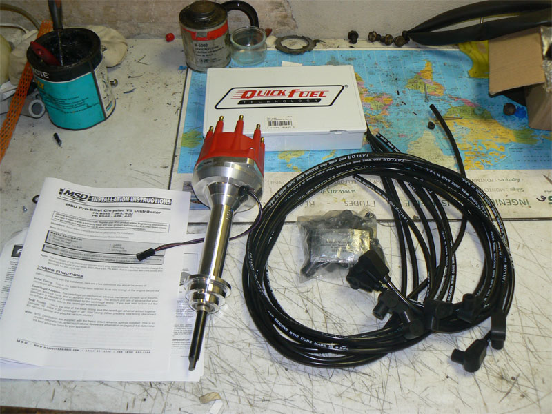

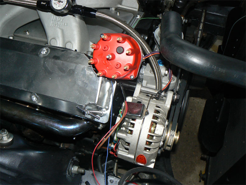

Un peu de news de mon oignon :lol: , les caches culbus vont superbement bien, pas de fuite nulle-part, j'ai reçu ma commande passée chez Fufu, un allumeur MSD probillet full méca, un faisceau taylor pour aller avec et une boite de giclou pour le 950 :woohoo:
MessagePosté: Sam Aoû 29, 2015 6:08 pm

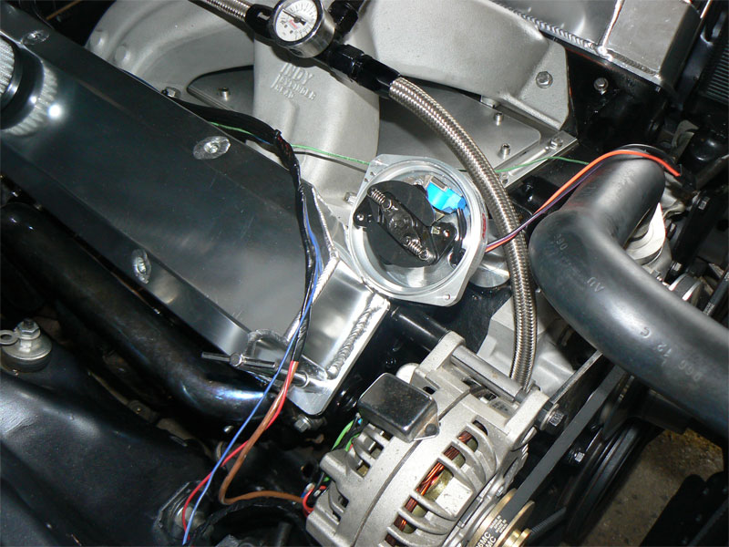

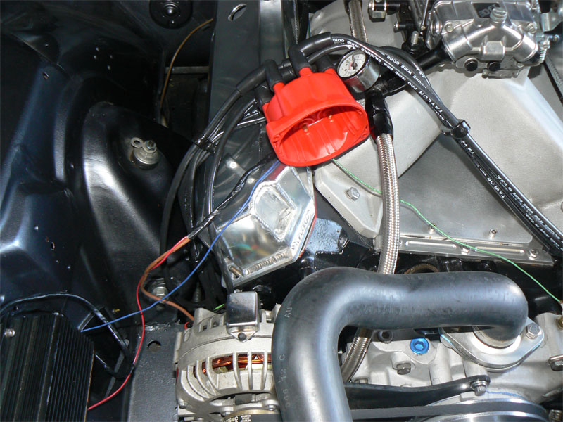

Aussitôt reçu, aussitôt monté et la patatra, les bonnes nouvelles stoppent net :S :S :S , l'allumeur tape dans mon beau cache culbu :side: :side: :side:
MessagePosté: Sam Aoû 29, 2015 6:10 pm

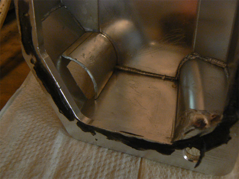

Et c'est reparti pour un tour :P , on sort les disqueuses, carotteuses, flap, roues à lamelles et on défonce tout ça allègrement :lol:
MessagePosté: Sam Aoû 29, 2015 6:12 pm
On démonte et on retouche et on remonte 25 fois avant que ça passe bien partout :S
MessagePosté: Sam Aoû 29, 2015 6:14 pm

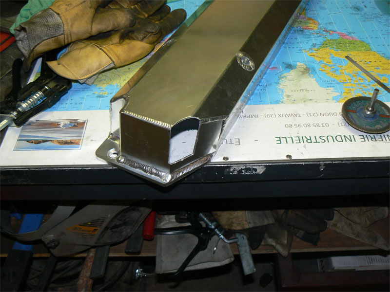

Puis je fabrique les pièces pour boucher le trou, à partir d'un tube de 50 de diamètre et du plat de 2 mm en alu ;)
MessagePosté: Sam Aoû 29, 2015 6:19 pm
Quand tout est OK, je refile le bébé à Vincent pour qu'il me soude ça aux p'tits oignons et hop, voilà le travail :woohoo: :woohoo: :woohoo: , on croirait que c'est d'origine :P
ça m'a pris quelques heures de boulot pour résoudre le souci et j'ai pas perdu de temps (heureusement que j'ai un peu de matos et des copains qui soudent l'alu au pied levé :)), j'ai récupéré le cache culbu ce matin, fabriqué le faisceau et remonté l'allumeur en 2-2, calé l'avance à l'arrache pour démarrer la barra afin de faire de la place pour une autre grosse mémère :lol:
