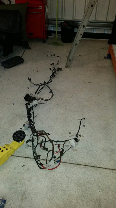

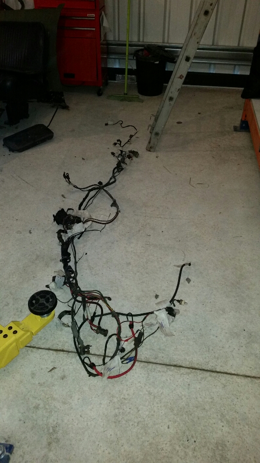

Sinon un peu d'avancement j'ai tombé le tdb
Mais la j'avance plus doucement non pas que je repère les prises car elles sont bien spécifique à chaque application mais plutôt le passage des câbles :dance:
J'ai aussi lancé une commande pour changer le relais du bouton de commande de vitesse de chauffage car un des anciens proprio l'avait shunte avec un simple potar ce qui avait mis un coup de chaud sur le câblage de commande !
Et tant que j'y suis j'ai recommandé une prise pour la commande des phares car l'ancien proprio a aussi eu la bonne idée de câbler la rampe d'antibrouillards directement sur la commande et tant qu'il y était il y avait câblé les feux orange de cabine ce qui a eu pour effet de fondre partiellement la prise !!!
Bref un coup à y mettre le feu !

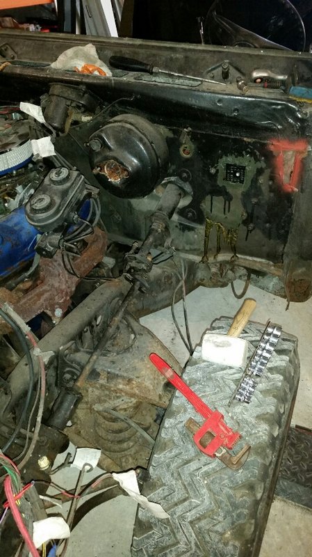

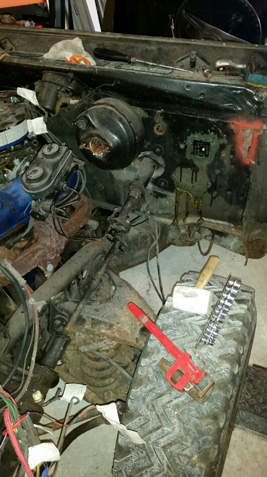

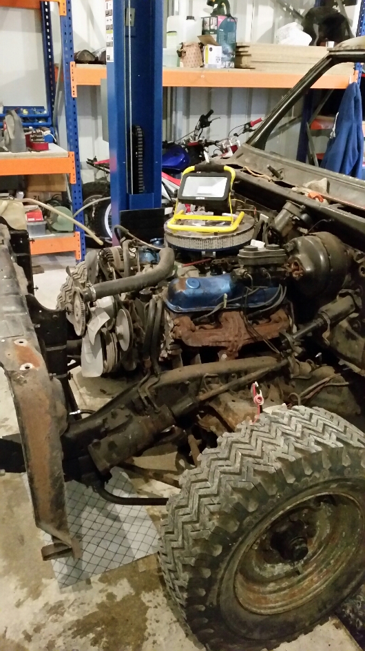

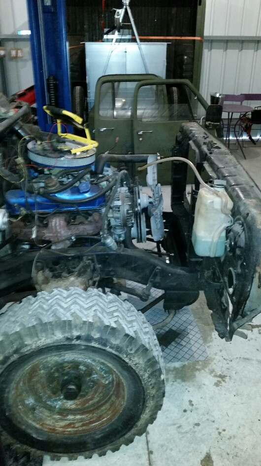

Bilan de la journée
2h00 de travail sur la bête
Deux gardes boue enlevés
Colonne de direction désemparée
Master vrac déconnecté
Câblage moteur repéré puis déconnecté
Tringlerie de boîte de vitesse déconnectée
Moteur vidangé en eau Radiateur retiré
Restera plus qu'à retirer la traverse

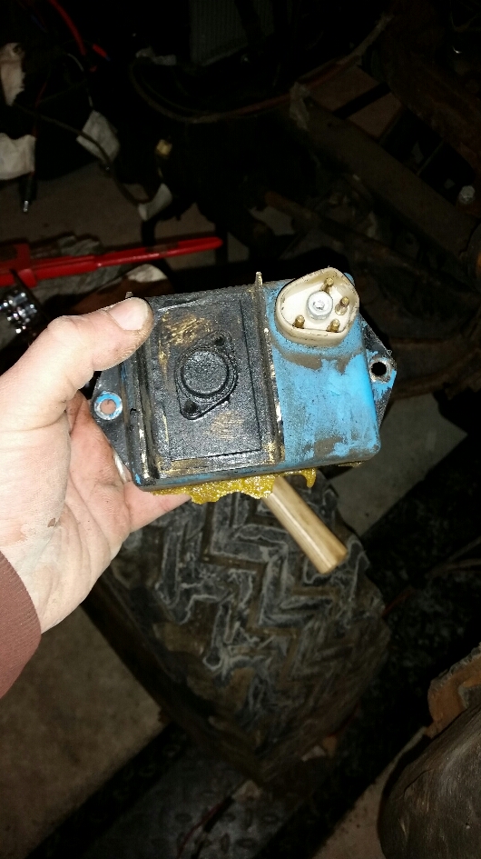

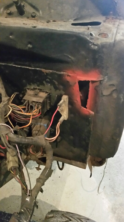

Bon 1 surprise le module de contrôle de l'allumage qui avait commencé à fondre et j'ai commencé à traiter le cancer sur la cloison pare feu

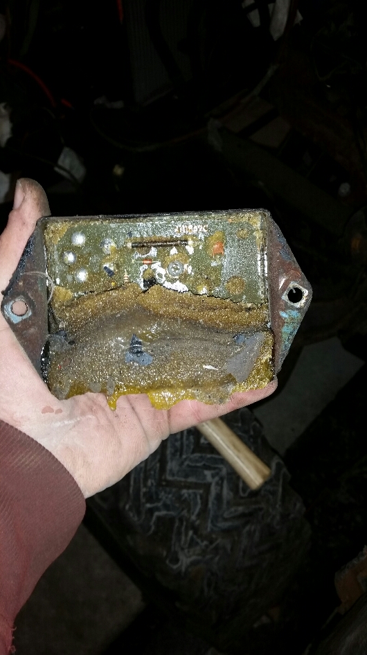

Le module de contrôle de l'allumage

Le cancer

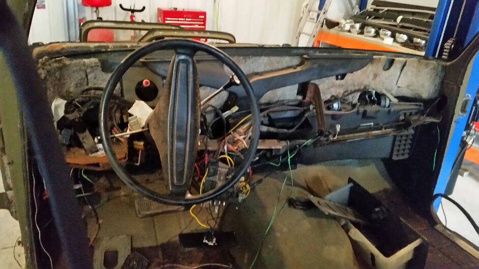

Les commandes déconnectées

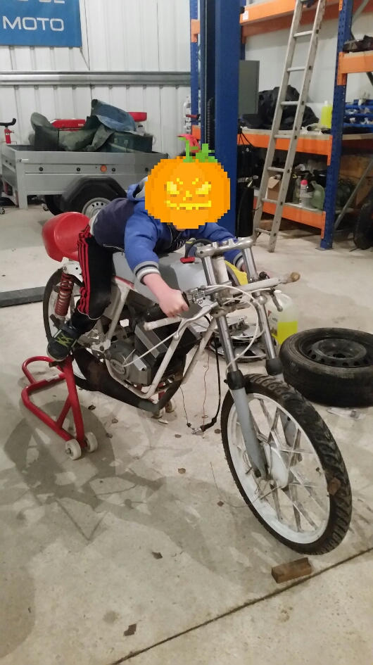

Et pour ce qui est des projets j'ai attaqué ça avec mon aîné
Une testi que j'avais acheté à 15 ans et que j'avais mal refait (jeunesse oblige) du coup on prend notre temps et j'essaye de lui montrer un max :dance:

Et…avoir une tête de citrouille, ce n'est pas trop difficile pour mettre un casque ?
Et sinon c'est quoi ses jantes avec un déport aussi large ? d'origine ce n'est pas comme ça
