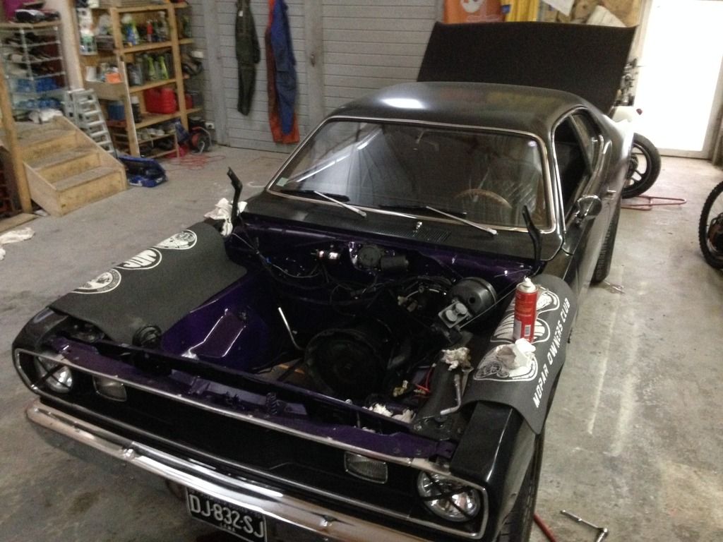

Salut toute le monde!

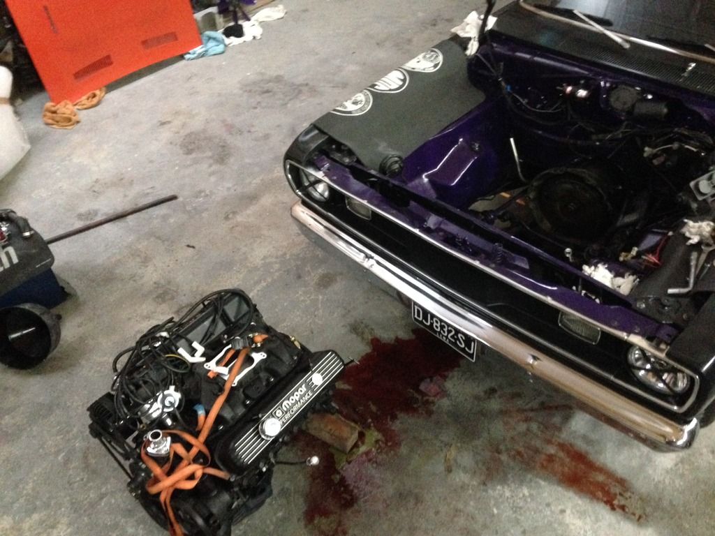

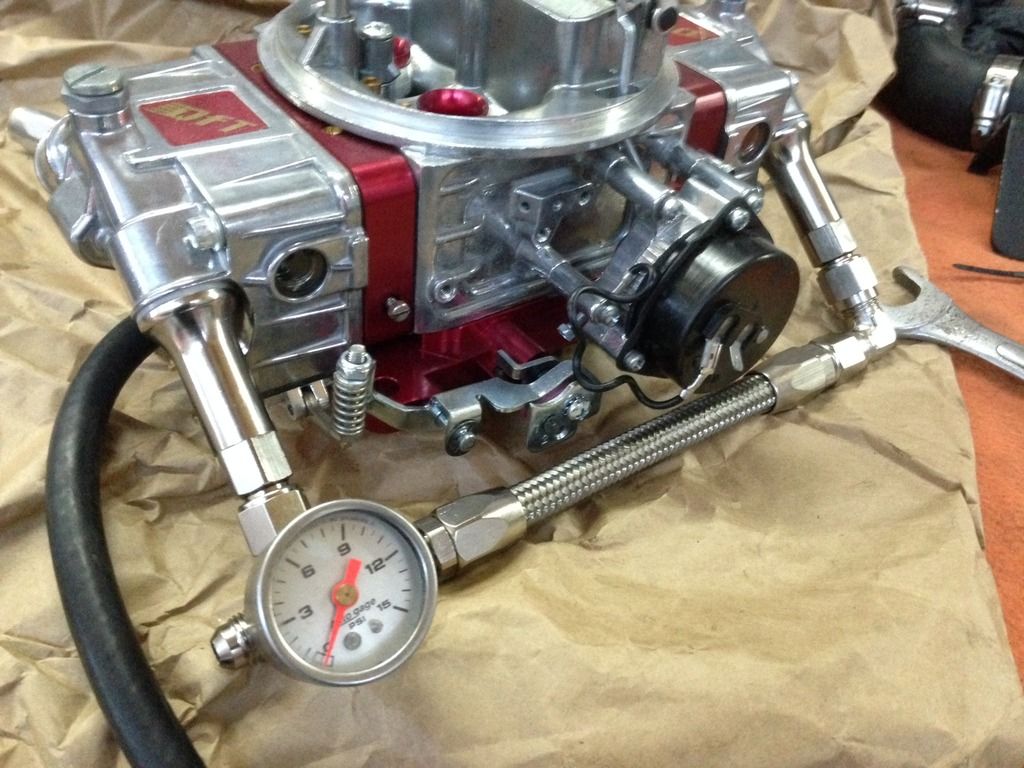

Bon après pas mal de temps passé à chercher pourquoi la belle calais, est arrivé le temps de sortir le bloc pour changer le joint spi qui fuyait (on s'était prévu ça avec Raf).
Nous voilà donc partit pour sortir le bloc, on en a profité pour re-régler la précontrainte des culbus qui étaient trop forte et surement la raison de ce calage intempestif après une forte accélération... J'en ai profité pour passer les durites en durites avia et changer le mastervac dont la membrane est morte. Me reste le raccord des lignes de frein au line lock, au MC. Remontage et mise à longueur des durites avia pour le radiateur remontage de l'allumage et roule ;)
Petite question : des residual valve sont fournies avec le maitre cylindre... Est-ce qu'il faut absolument les monter? (j'imagine que oui, si elles sont fournies ?)
Voilà quelques photos :
Modifié en dernier par Nico383 le Mar Mar 08, 2016 7:14 pm, modifié 1 fois.

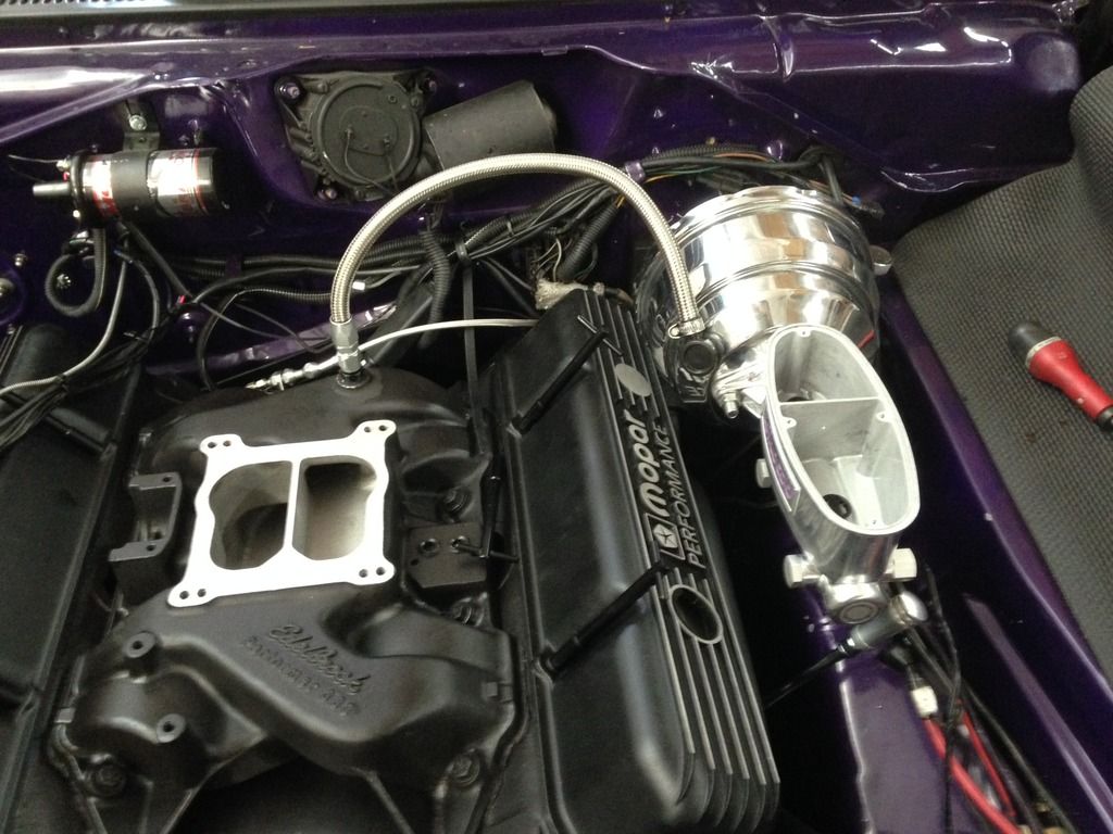

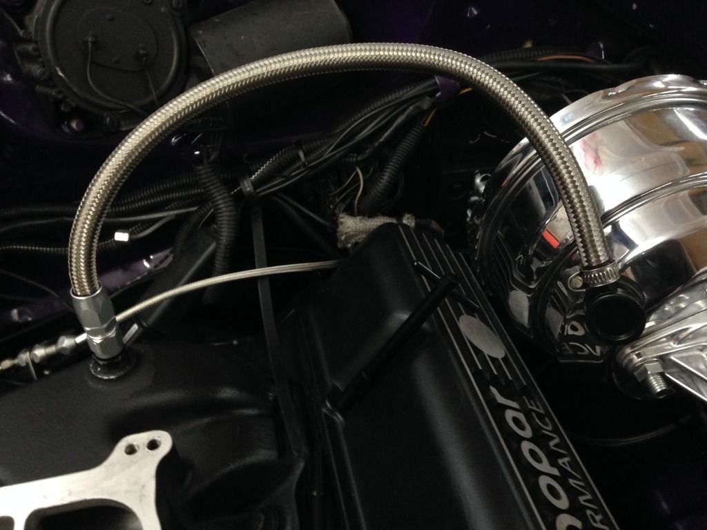

Sur la 2è photo on voit que la belle à saigné, snifff la pauvre...
En tout cas, elle est belle et j'aime bien la façon dont tu as passé l'arrivée d'essence et la durite tressée de métal c'est toujours beau !!!!

[quote="Spike"]Sur la 2è photo on voit que la belle à saigné, snifff la pauvre...
un accouchement est toujours sanglant! :mrgreen:
Oui j'ai encore modifié un peu la ligne d'arrivée d'essence, le bas je le passe en 4AN avec les raccords qui vont bien pour me mettre au bon diametre de la pompe a essence... :)

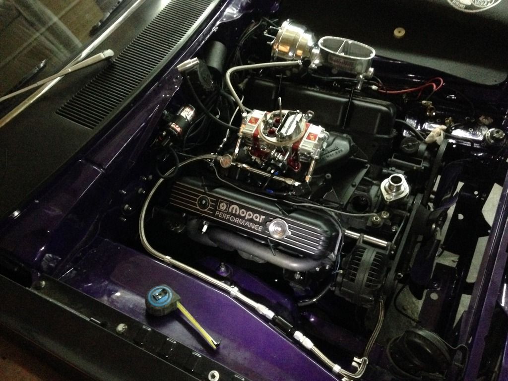

bricabroc69 a écrit:
c'est beau! :o
Tu me l'enlève de la bouche. J'adore ce black block avec 2 ou 3 touches de brillant durites, carbu et maître cylindre ça en jette

Très beau boulot Nico :clap: , j'ai une 'tite question, c'est quoi le truc noir sur la joue d'aile passager, là où arrive et repart ta durite avia d'essence, autre question, tu montes un régulateur de pression ?, avec les embrouilles récentes rencontrées avec des pompes de big, j'en monte systématiquement :wink:
 Sujet du message: Re: Duster 70 383.
MessagePosté: Mer Mar 09, 2016 7:39 am
Messages: 2034
Sur la joue d aile, je dirais que c est son filtre essence?
