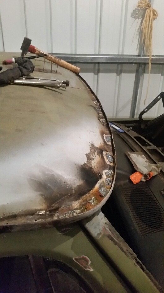

En tt cas assez content de moi puisque je suis redescendu dans le hangar hier durant deux heures et j'ai pu reboucher un autre trou que j'avais sur le plafond côté passager puis j'ai commencé à souder le toit dans la gouttière.
Bon honnêtement c'est pas évident mais en prenant sont temps et en réglant le poste molo molo sur 40 ampères on arrive à qqchose de pas mal.
De ttes façons par la suite l'intérieur de la gouttière aura elle aussi le droit à une couche d'étain avant de poser le fameux mastique d'étanchéité.
comme ça je suis sûre que l'eau ne s'infiltrera plus entre les tôles même si le ram ne sortira plus sous la pluie :D :D :D

Une petite photo des travaux
2018-11-26 15.49.27.jpg [ 254.35 Kio | Vu 1746 fois ]
2018-11-26 15.48.58.jpg [ 351.31 Kio | Vu 1746 fois ]

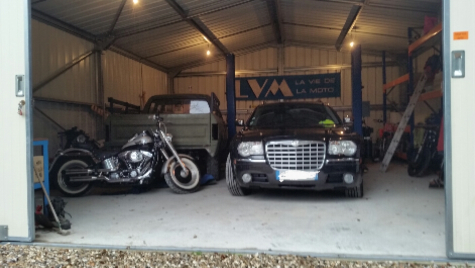

Et une petite dernière pour la route
Ça a pas trop de rapport mais c'est une gros kiff :D
2018-11-26 15.48.24.jpg [ 286.83 Kio | Vu 1745 fois ]

MessagePosté: Lun Nov 26, 2018 11:07 pm
Messages: 508
Localisation: le havre
Honnêtement c'est vrai qu'elle n'est pas à l'aise dans les petits sinueux.
Mais pour rien au monde je m'en separerai entre le 5.7 la ligne flowmaster en 3" et les 4 roues motrices (et surtout le gpl car par les temps qui courrent ça revient moins chèr de rouler avec 15 litres au cent au gpl que 6 litres au fuel. ..).
Et surtout le capital sympathie qu'apporte cette voiture (surtout en touring avec les jantes de 20 de charger et les vitres noires ).
Et surtout j'ai interdiction de la vendre par mon plus grand :D :D
Je crois qu'au memême titre que la hd et le ram, ils font parti de l'héritage ( et entre nous vaut mieux laisser une caisse plutôt que de l'argent car à part une carte grise il n'y a pas de taxes enfin jusqu'à ce qu'ils trouvent un subterfuge. ..)

Top ton garage Madmax !

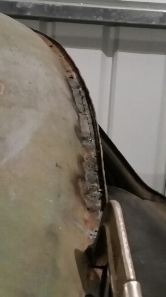

Je continue les soudures.
Pour l'instant je suis arrivé jusqu'au manche de marteau.
Mais j'avoue c'est compliqué car il ne faut pas trop souder au même endroit car sinon la gouttière part en vrille et en plus je suis à moins de 40 ampères sinon je traverse et le toit et la gouttière mais à cet amperage là pas évident de fondre le métal d'apport.
Mais bon avec un peu de patience ça le fait :)
