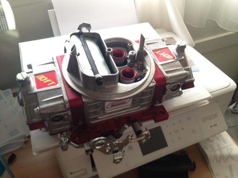

Et voilà la bête! Montage et réglage fin de semaine!! :)
 Sujet du message: Re:Duster 70 383.
MessagePosté: Lun Jan 11, 2016 10:51 am
belle bete ce carbu, vu le nombre de carbu chez quick fuel comment as tu fais ton choix? entre street/ drag race et leurs sous séries?
MessagePosté: Lun Jan 11, 2016 11:16 am
Beau ce carbu :woohoo: :woohoo: :woohoo: , avec ça, tu devrais partir sur des bases très saine ;) c'est un occaz ???, il a l'air d'avoir un peu servi :unsure:
