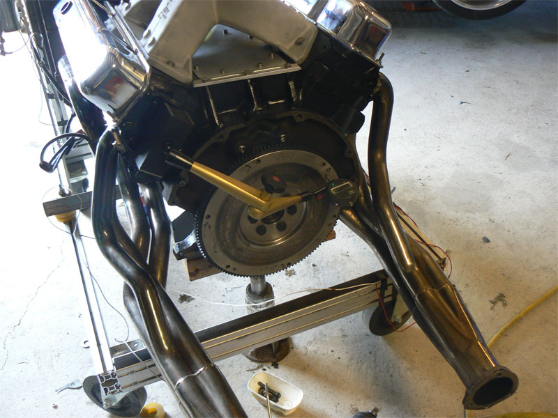

Poursuite des travaux ce jour...contrôle du voile du volant moteur au comparateur...4 centièmes...pas mal :)

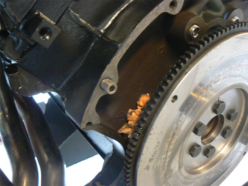

Puis remplacement des pions de centrage de cloche de boite par des pions excentriques de chez Mcleod...j'en ai chié pour extraire les anciens pions, ça a finit à la perceuse :S

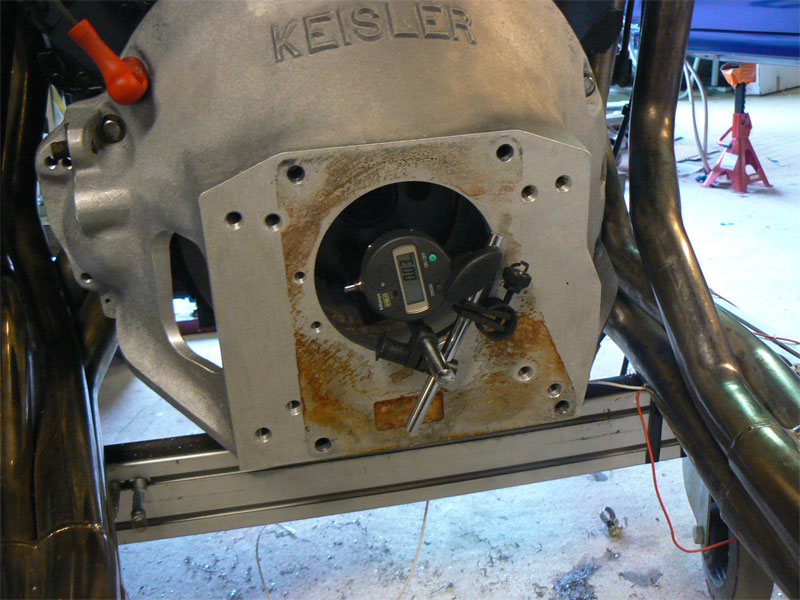

Montage à blanc de la cloche de boite puis réglage au comparateur, je suis à 5 centième de désalignement...pas mal :)

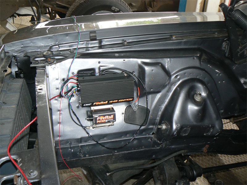

Préparation de la transplantation, montage du nouveau système d'allumage crane FireBall :)
