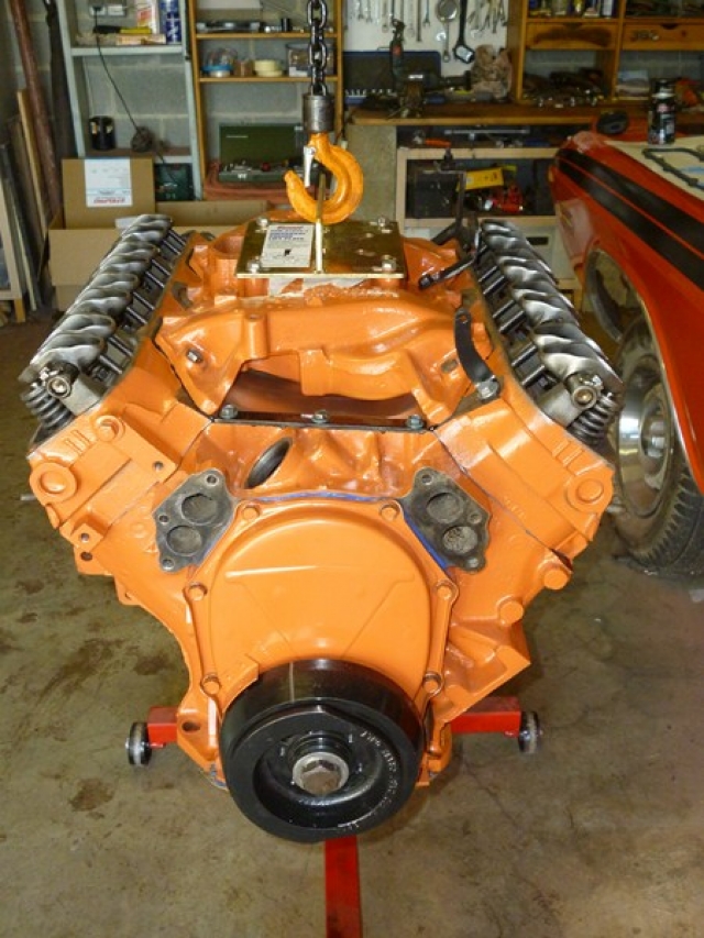

Bon le hollandais me dit que si mon Damper est d'origine, je suis en équilibrage extérieur (et en effet: regardez sa forme, on voit clairement le contre-poids). Il me dit aussi que mon moteur étant de 1970 est bien doté d'éléments forgé, mais certain forged étaient quand même en équilibrage externe, tandis qu'effectivement les fontes l'étaient tous.
Ceci dit.. Mon damper est il d'origine ? Si mon moteur se révèle être à équilibrage interne, c'est en fait ce con de damper qui fait tout vibrer.. :blink: Je sens que je vais commencer à mettre de coté pour un kit chez 440source :side:

En fouillant google j'ai trouvé ceci:
"Actually, Chrysler started using cast cranks in 71 on the 383, mostly in 2 barrel versions.."
"Only 360's, cast 400's (there were a very few forged 400's), 440 6-pak, 440 heavy duty , cast 383's(also very rare), cast 440's and cast 340's (72 and 73) were externally balanced."
Mon moteur est de 1970. Donc suivant ces info il est non seulement en forgé mais aussi équilibré en interne. :woohoo:
Seulement voila.. Vous voyez ce Damper la, oui .. Regardez le bien!
"Use with 440 cast crank only" qu'il est écrit sur la gauche de la photo... Bah ouai...
Je ne sais pas pourquoi, mais ça ne m'a absolument pas choqué au démontage ni au remontage.. :side: C'est aussi ça de foutre ses mains dans un truc sans rien y connaître à la base. Je dois m'être dit que 383 et 440 étant fort semblable, que ça devait le faire (sans parler que pour moi "cast" ne voulait rien dire)... Bin non Virgile, ça le fait pas! Quel con :lol:
Donc... Quelqu'un aurait pas un Damper normal à vendre ? :whistle:

Règle numéro un quand on achète des vieilles bagnoles de merde: ne JAMAIS croire que ce qui est monté dessus est D'ORIGINE !! Ces bagnoles sont passées entre 256.379 mains différentes qui ont TOUTES rajouté leur petite touche exotique !!! Et dans des endroits ultra-exotique aussi, genre des trucs que t'y penses pas !
J'pense que celle là je vais te la faire dire à Clastres, l'enregistrer et me la repasser tous les soirs avant d'aller dormir histoire d'être certain de retenir la leçon. :side:
...Bon ceci dit, il vaut mieux changer de damper que de vilo hein. :) Je peux enfin aller dormir, je suis en paix avec mon âme. Que dis-je? .. Je suis en équilibre intérieur parfait! :P
