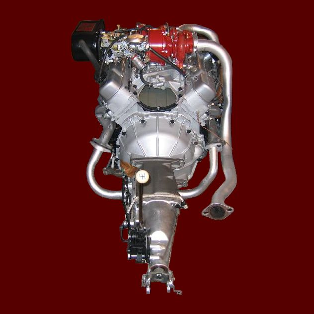

voila le 3.5 215 rover

alors pour monter le 3.5 rover, tu a besoin de démonter ton 215 :
- carter d'huile
- pompe a huile
- pompe a eau avec hélice
- tes collecteurs
en revanche, je ne suis pas sûr que ton capot ferme avec cette pipe et ce carbu, le 215 old rentre tout pile dans son compartiment.
Pour le montage turbo, détrompe toi : la conso baisse puisqu'il te faut moins appuyer pour atteindre une vitesse donnée.
Et je t'assure que cela ne fait pas plus de bruit, certe le montage d'époque coute relativement chère si tu veut mettre le même turbo qu'a l'époque puisque c'est hyper rare
l'avantage en vendant ton 403 c'est que tu va pouvoir réinvestir dans la carrosserie :clap:

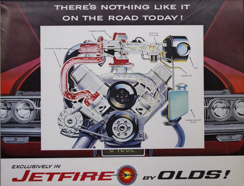

http://www.ebay.com/itm/1962-1963-Oldsm ... Yy&vxp=mtr
voila le turbo d'origine du 215, en bon état le prix doit piqué, par contre je me demande pour le contrôle technique ça passe pas toutes ces motifs y faut passer aux mines :?: :shock:

http://www.ebay.com/itm/1962-1963-Olds- ... Nn&vxp=mtr
et oui ça pique :D
