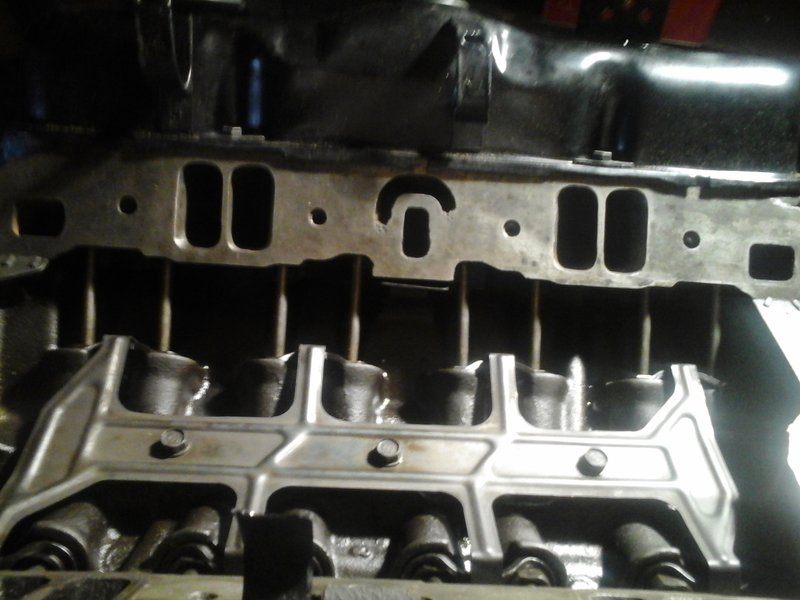

Est ce vraiment utile les roller lifter car c'est pour l'usure? Voir peut etre aussi les pertes de frottement. Car sur les moteurs actuels il n'y a toujours pas de roller lifter...
Si on passe en mechanical lifter, ca implique de passer en culbuteur reglable! et de changer les tiges de culbuteurs...
Si on passe en roller lifter on doit changer les tiges aussi!
Sachant qu'en competition ( rallye...) apparement les poussoirs hydrauliques ne suivent pas a haut regime et ils passent donc en mecanique
Modifié en dernier par greco le Mar Aoû 15, 2017 11:55 am, modifié 1 fois.
 Sujet du message: Re: Un nouveau joujou de plus
MessagePosté: Mar Aoû 15, 2017 11:52 am
Mon v8 est en roller lifter 1988 et up... moins de frottement et tige de culbuteurs creuse hollow( oil trough) AAC ROLLER CAM. Pas besoin d'additif au zinc pour eviter l'usure prematurées des cames, tu peux faire un retrofit roller lifter/cam mais il te faudra des tiges de culbuteurs sur mesure en fonction de ta levée/ ouverture de ton AAC tu peux aussi changer le ratio de tes culbuteurs à 1/6 mais ça implique des frais. :whistle:
