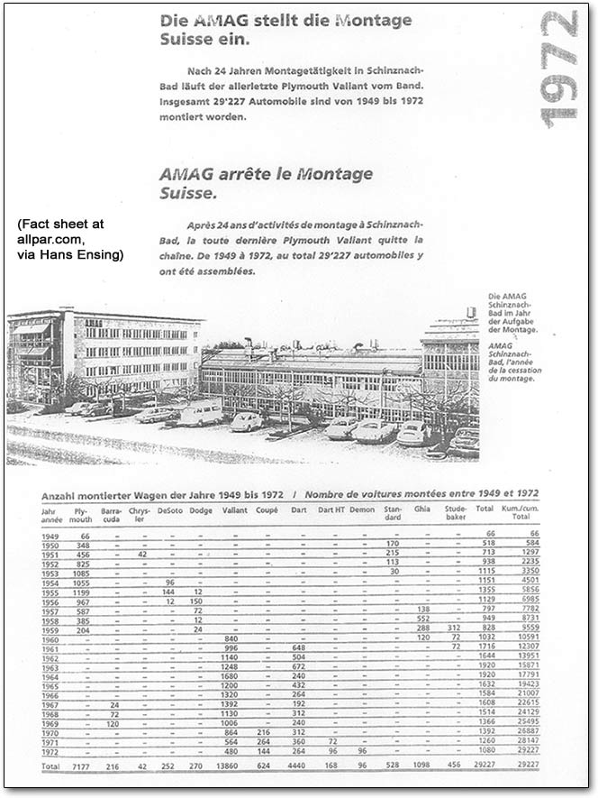

Une Barracuda 70 de chez AMAG?
Les Cuda '70 n'apparaissent pas sur la liste des productions AMAG.
Voir le tableau ci-dessous (si j'arrive à l'insérer et s'il est lisible)
J'ai le même problème avec ma Charger R/T de '71 qui a une plaque AMAG et qui n'apparaît pas non plus dans le tableau récapitulatif.
D'après certains, ce tableau récapitule seulement les véhicules montés par AMAG. Toujours d'après mes infos, fin des sixties, y'avait plus beaucoup de Suisses pour acheter des muscle cars. Les rares commandes de CHARGER, CHALLENGER et BARRACUDA arrivaient donc déjà montées des USA et recevaient juste une plaque "AMAG". Quelqu'un a des infos plus précises la dessus?
Ce qui est sûr, c'est que des BARRACUDA '70 passées par l'AMAG c'est RARE de chez RARE :kiss:. Et comme les Suisses qui achetaient ce genre de caisse étaient pétés de tunes, ce sont des voitures souvent très bien optionnées. :kiss: :kiss:(ils cumulaient souvent les options "perfo" aux options "luxe")

Ils ont peut être assemblé les 70, puis que l'année 69 est là...
(Ma voiture a été produite en Août 70, pour une 71)
En 71, plus de Barracuda monté par AMAG... :lol:
Ma voiture es une des rares Barracuda Gran Coupe de 71 avec un big block (115ex toutes boites de vitesse confondues)
Elle a été vendue neuve en suisse. (compteur en km et degrés C)
Elle a énormément d'options d'origine...

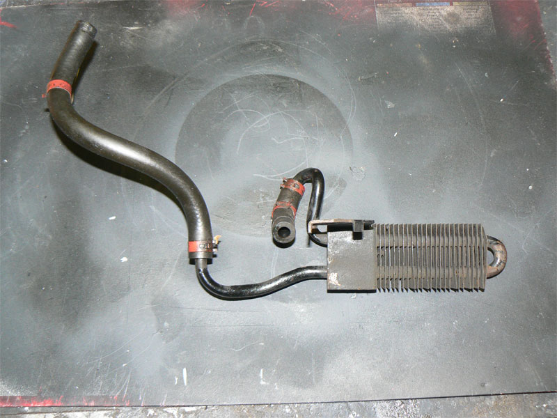

Je déterre ce sujet... :P j'attaque très très mais alors très doucement le projet, j'ai commencé à rassembler des pièces au hasard des annonces du forum et le moment fatidique commence à approcher, bon, on va pas s'ennerver tout de suite, tant que la bel air est pas terminée, j'attaque rien de gros :lol: , mais bon, j'ai commencé à démonter quelques pièces de la 'Cuda, pompe à eau, pompe assistance, radiateur etc..., la pompe d'assistance est équipée d'un radiateur d'huile qui a l'air d'origine, quelqu'un a t-il déjà vu ça monté sur ces autos :unsure:

ouaip moi j'ai eu ça de monté sur un ramcharger option" police" poursuit c'est tres bien prevu.;)

oui, c'est d'origine par contre je ne sais pas si c'était une option. De mémoire c'était en série sur les Hémi et 340T/A et AAR. Garde le, ça vaut un bras, dans les 250 dols.

Yes :woohoo: :woohoo: , je vais bien le garder au chaud et le restaurer aux p'tits oignons (comme le reste d'aileurs :P ), j'ai vraiment hâte de l'attaquer cette auto, elle mérite vraiment un traitement de faveur :)

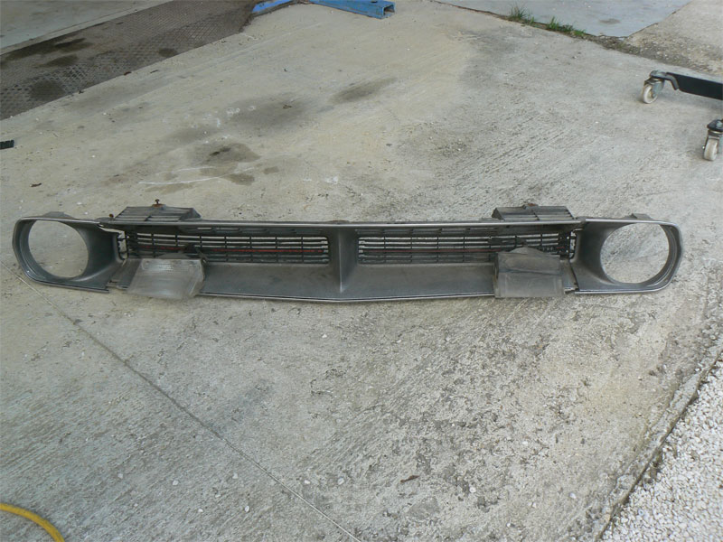

Merci pour les encouragements, je vais tenter de faire un truc le plus proche possible de la "sortie d'usine", pour l'instant, c'est surtout du démontage dans les règles, repérage, rangement etc..., hier j'ai extrait la face avant, opération réussie :P et sans aucun accroc sur les pièces :woohoo: :woohoo: :woohoo: , j'ai aussi démonté toute l'élec et le faisceau du moteur / éclairage :) Image

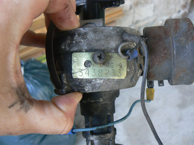

je poursuis le décodage des accessoires, pour l'instant, que des bonnes nouvelles (souhaitons que ça dure...) l'allumeur est bien celui d'origine, il a encore sa plaquette 343233 il est bien de 70 pour 383 boite auto :) je vais lui monter un kit pertronix pour qu'il conserve son look d'origine mais avec des performances plus fiables :lol: Image
