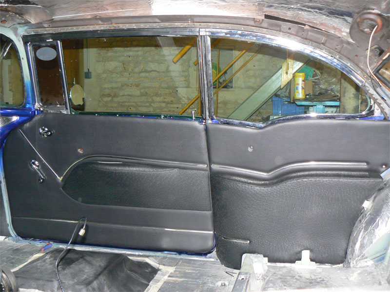

J'ai continué les travaux par le remontage des éléments arrières, pas mal de boulot de finition (la colle en bombe m'a encore bien aidé :lol:), voilà tout monté, ça me plaît beaucoup :woohoo: :woohoo: :woohoo: Image

Superbe !! tres belle finition ;)
MessagePosté: Lun Jan 27, 2014 7:27 pm
A noter qu'il manque les baguettes qui viennent coiffer les garnitures et faire le joint avec les vitres latérales ;) , tout ça sera peint ton caisse avec le reste des petites pièces qui manquent :)
MessagePosté: Lun Jan 27, 2014 7:28 pm
ça alors tu me fais de la concurence:woohoo: :woohoo: :woohoo: :lol: :lol: :lol: bo boulot quand meme, mais j'aurais agrafé le vynil avec des agrafes courtes;) ;) sur l'envers du panneau en commençant par un coin et en mettant le vynil en tension:whistle: :whistle: la colle en bombe c'est bien aussi pour les ciel de toit:lol:
Tes compliments me vont droit au coeur mon cher Fred :) :) :) , merci pour le conseil, en plus j'en ai des agrafes courtes, j'en avais achetées pour mon agrafeuse élec' quand j'ai refait mon tapis de billard mais j'y ai pas pensé :blush: après, j'ai vite vu que c'est pas mon truc ce genre de taf, je l'ai vraiment fait avec un fusil dans l'dos :angry:
Prochain gros boulot, le remontage du ciel de toit, je pense que ça va pas trop mal se passer, mon sellier me l'a fabriqué en tissus gris extensible (je sais plus le nom :S ) en se basant sur l'ancien qui était en bon état ;)

pour ton ciel de toit, l'ideal est de le poser en provisoire au moins une nuit a temperature correct pour que le tissus se detende et prenne deja plus ou moins sa forme. tu en chira moins et tu aura un meilleur resultat.

Merci pour ces conseils, j'ai encore en mémoire le ciel de toit de la barracuda qui avait été un grand moment de solitude :S , le problème c'est que mon garage n'est pas chauffé :( , c'est gants et bonnet en ce moment :lol: , je vais bricoler un chauffage temporaire dans l'auto, mais il me reste encore l'autre coté des panneaux de portes à finir avant tout ça...;)
