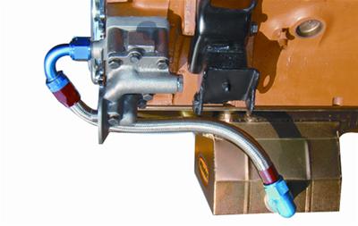

Rien de changé de ce coté là, tout est en excellent état :) un bon nettoyage et un brossage de la calote pour décalaminer, contrôle des segments, remontage ;)
Cet AM je bosse sur les culasses et le carter d'huile pour voir si je peux le sauver, il a bien ramassé :(

Sinon tu peux le recycler.... ce genre de carter peut être utilisé dans l agriculture.... comme charrue :P :lol: :lol:
MessagePosté: Mar Mar 10, 2015 8:50 am
Vue la valeur du bout de ferraille, je vas quand même essayer de le sauver, surtout avec l'external oil system qui shunt la crépine ;) Image

En effet les calottes de piston sont peut "marqués" et pour le carter d'huile peut être l'occasion de réaliser ton carter d'huile maison?

j'y pense, j'y pense, il faut peu de chose pour que je m'y jette mais le temps me manque, il faut que je finisse ce 512 rapidement car je reçois mes dernières pièces de Bel Air pour la terminer et j'attaque ça bientôt ;)
