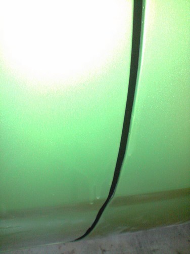

Comme quoi peintre c'est un ptaing de boulot hein ! T’inquiète c'est pas moi qui vais te cracher dessus avec mes trois coulés de ouf sur ma porte droite .
Dire que ma Dart ou ta caisse sont parfaite non car il n'y a que des gens du métier ou qui en ont l'habitude qui le peuvent mais par contre c'est nous meme qui les avons faites en ayant donné le maximum de nos possibilités et cela ca na pas de prix .

C'est gentil les gars, mais faut voir en vrais.. C'est dégueulasse! C'est pas des coulures, c'est des vagues comme dit Tof.. Bref, j'ai fais l'erreur de tous débutants en carrosserie a savoir chercher un résultat direct donc simplement trop humide. Puis j'ai pas assez poireauté entre les couches aussi je crois.
... Bref je me ferai plus avoir. Mais je ne peux plus bosser dessus dans mon garage, ma mère veut que je vide tout, seule ma caisse peut y rester. Elle en a marre des odeurs et poussières. Je peux comprendre même si ça tombe mal j'ai presque fini...

pour les coulures comme dit par Chris , papier fin (600 a l'eau , pour finir sur du 2500 a l'eau ) et ensuite sois tu lustres au pollish et tu vas vite te mettre au bodi bulding ,soit tu investis dans une lustreuse et les mousse qui vont bien et tu passe quelque heure (voir beaucoup:lol: ) en tout cas sur les photos , la différence n'est pas trop net , et ça a l'air plutot bien ;)

Guss ...... coupaing guss , tu sais très bien que dans un forum de caisses us il est de bon ton de se taire lorsque l'on fait une couille et bien tiens regarde pour te dire à quel point je m'en branle mais d'une force de ce que l'on va penser de moi rigarde la boite à lumiere voilà en semi direct live ma fucking bévu ......
..... de toute façon je reste sur ma position concernant le mérite de faire soit même , la plupart des cowboy se la flambant du haut de leur menton ne serait pas capable de faire la moitié ou les trois quart de ce que nous faisons seul .
Stress pas , un capot c'est ce qu'il y a d eplus facile à refaire donc attend qu'il soit dur et ponce le au 1200 à l'eau pour un vernissage et ont y verra plus rien !

Tof, ce que tu as là, moi c'est idem mais partout sur le capot ;) Si je pouvais toujours utiliser le garage je l'aurai reponcé et refait. Mais bon... Je vais comme dit Peter faire du mieux que je peux en poncant délicatement, mais je suis décu de ce boulot :(
