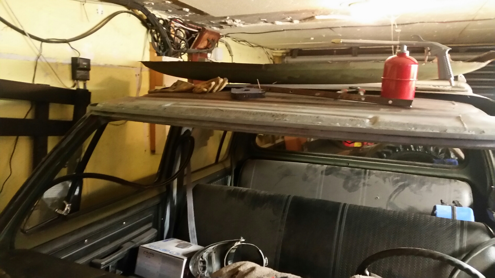

Sinon j'ai un taffé ce matin
Du coup j'ai terminé ma gouttière
Et j'ai commencé mon investigation du toit à l'intérieur
Un peu de taff mais c'est surmontable

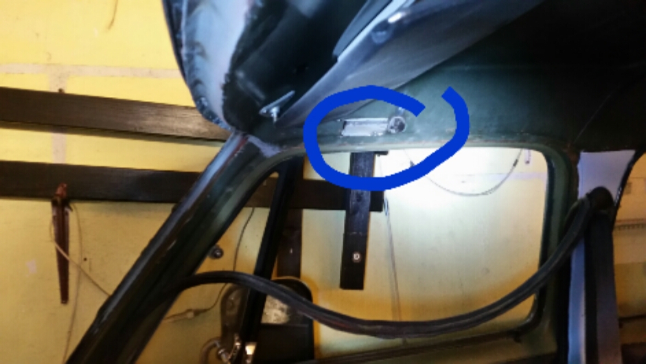

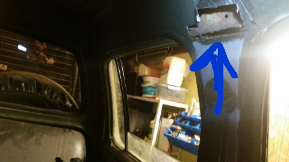

Photos
Commentaire: Et là ça croustillait quand on appuyait avec le pouce
Ça fait des dégâts le manque de gouttière ! !!!!
2017-02-05 14.05.08.jpg [ 266.33 Kio | Vu 1937 fois ]
Commentaire: Je suis parti d'une toute petite trace de rouille
2017-02-05 14.04.31.jpg [ 266.52 Kio | Vu 1937 fois ]
Commentaire: Gouttière terminée youuuupi !!!
2017-02-05 14.03.50.jpg [ 1.19 Mio | Vu 1937 fois ]

En ce qui concerne le pulvérisateur rouge sur le toit je vais le modifier avec une grande durite afin de balancer du frameto partout dans le toit et dans le montants
Puis ensuite je balancerai de la cire à corps creux par dessus
