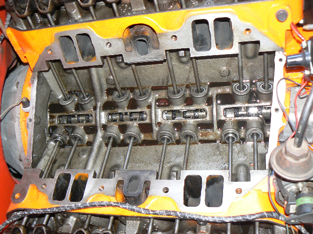

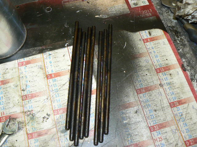

bon petite news de la RR, après un petit essais routier (des plus déroutants) de la road runner par nono (et oui c'est d'origine c'est pas du willwood;) )

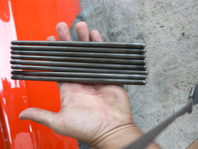

nono à donc fait un petit atelier méca aujourd'hui (remplacement des poussoirs) visiblement rien d'anormale à part un bon encrassement du coup nono à entreprit de donner une nouvelle jeunesse à mes tiges (ouf rien de tordu c'était ma plus grande crainte:sick: )

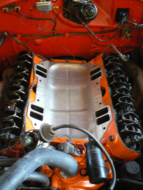

puis remontage voici le cœur (ouvert) de la bête
 Sujet du message: Re:Ma Road runner 69 383
MessagePosté: Dim Sep 06, 2015 4:54 pm
puis pose du valley pan qui soit disant en passant l'ancien était monté sans joint d'où peut être un manque d'étanchéité, d'ailleurs j'avais lors de certaines accélérations un sifflement :blush:

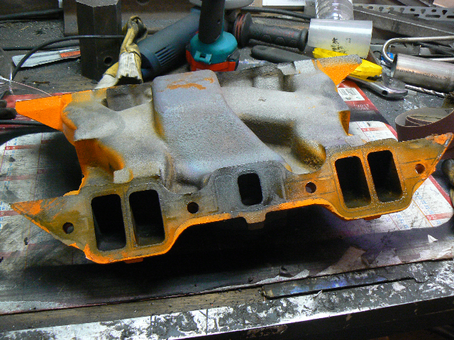

du coup nono s'aperçois par la même que mes plans de joint de la pipe étaient peints (travaille de gougnaff)
MessagePosté: Dim Sep 06, 2015 4:58 pm
donc nettoyage de tout ca afin d'optimiser le travail et le résultat final
MessagePosté: Dim Sep 06, 2015 5:01 pm
et enfin remontage de la pipe, le reste (cache culbu c'est pour demain) encore un bon travail de nono à voir comme ça c'est facile mais pour moi qui ne suis pas outillé suffisamment j'aurai certainement galérer.

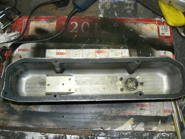

suite du travail de nono

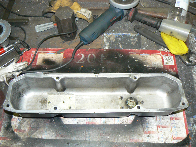

brossage et dégraissage plan de joint de cache culbus
MessagePosté: Lun Sep 07, 2015 8:44 am
Ajustage du joint
MessagePosté: Lun Sep 07, 2015 8:45 am
Collage et vissage pour maintien en face des trous...
MessagePosté: Lun Sep 07, 2015 8:47 am
Pareil pour son fréro
MessagePosté: Lun Sep 07, 2015 9:27 am

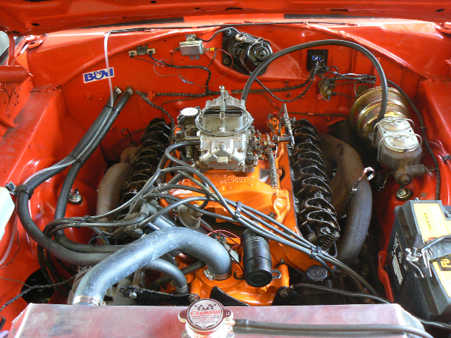

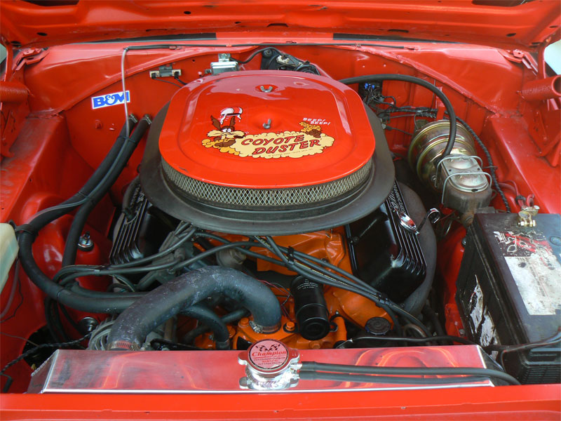

Bon, à moi de jouer :P , remontage terminé, la batterie est en charge, petit prout mouillé au premier coup de clef : rien :S :S :S , j'ai du laisser le contact sans faire gaffe et ça a vidé la batterie, avec une autre batterie vroum vroum :woohoo: , le 383 est toujours bruyant mais beaucoup moins qu'avant, je pencherai vers les paliers d'AAC un peu fatigués, un p'tit tour, on entend plus de sifflement, à surveiller si ça revient ;) , les caches culbus seront à resserer 2 ou 3 fois, reste le joint et la rondelle de serrage de jauge de réservoir à remplacer et la géo samedi matin, je suis passé voir mon pote avec le piège ce matin pour vérifier que le matos se monte bien sur les roues, apparemment c'est OK..:)
Une photo du moulbif, encore un peu de nettoyage mais c'est pas mal :P
