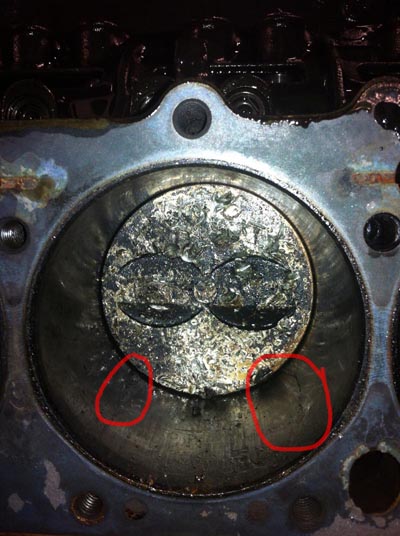

Même la boite est fatiguée !!! bande de freinage et tous... Je crois que je vais en profiter pour passer en manuel.

pas glop pour ton bloc il n'y a plus qu'a en trouver un autre .....ou faire poser des chemises seches;) ça dependra du prix du labeur!!!:unsure:

je ne comprend pas tout ,tu parle du bloc mais on dirait plus un piston sur ta photo.

En rouge j'ai entouré les 2 fissures que l'on peut voir sur la photo. Image

Putain la chiure !:blink:
 Sujet du message: Re:Dodge DartGT 1969 440
MessagePosté: Lun Déc 02, 2013 6:48 pm
Messages: 3571
hé merde :( putain les boules , RIP le bloc :side:
