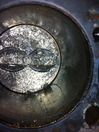

Après avoir demandé à plusieurs personnes dans le coin de me conseiller et sans réponse, j'ai rappelé Ben un ami qui fait de la compétition et à un garage à Luxembourg afin que l'on commence à décortiquer la bête car mes nuits devenant de plus en plus courte et ne sachant pas ce qu'elle avait dans le buffet, je commençais à devenir vraiment pas cool. Le week-end passé à démonter le constat fait mal... Le bloc du 440 est complétement fissuré.

voilà un petite photo prise ce matin à la fraiche...

avec la photo c mieu Image

une deuxième Image

Merde... une soupape à lâcher? Une idée de ce qu'il s'est passé?

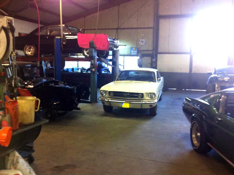

Une petit vue du garage. Image

Du liquide de refroidissement est rentré par la fissure du bloc à priori et qui à due prendre de l'importance avec le temps et bien sur ne c'est pas comprimé au demarrage... On en a retiré près de 10L du moteur. Après j'ai pas vraiment compris ce qui c'est passé au démarrage, le moteur est monté dans les tours alors que j'essayais de tenir le ralenti pour qu'elle ne cale pas et sans appuyé.
