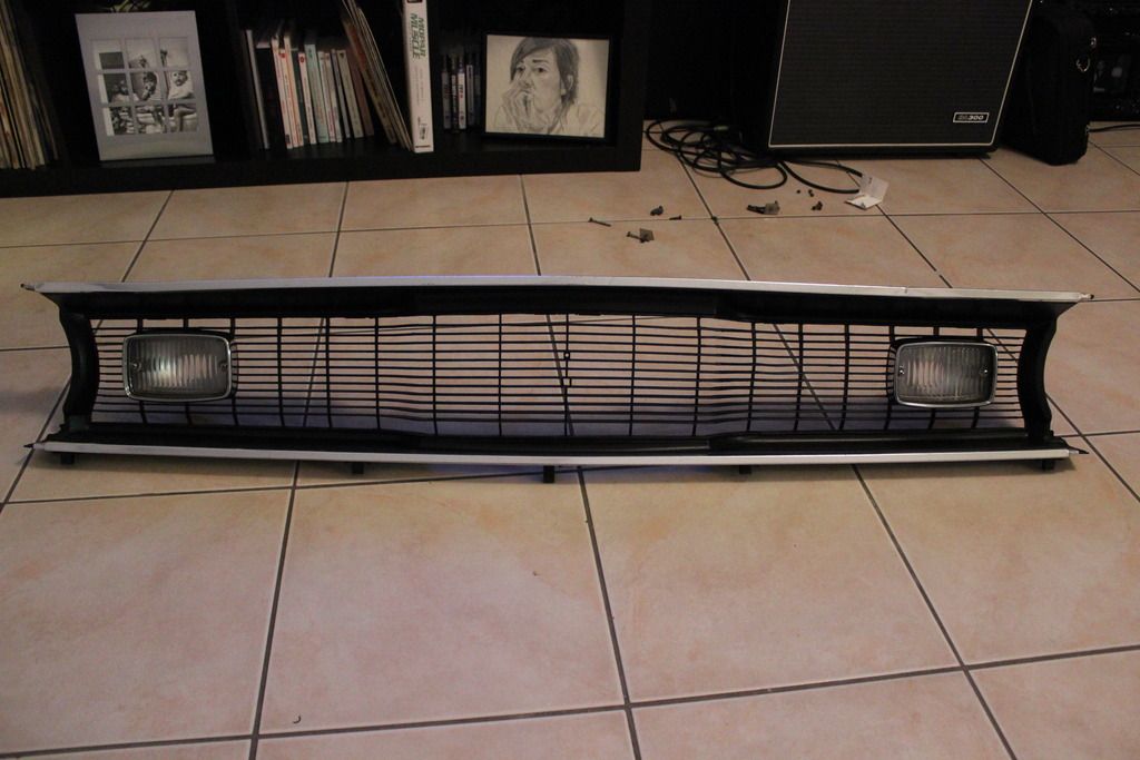

Enfait je sais pas sous combien de temps il modifiera les ailes, c'est ça qui bloque.. J'attend les boulons pour pare choc mais ça a la rigueur je peux utiliser les anciens. Il faut que je refasse la calandre (recoller les lamelles et repeindre, briquer les baguettes) mais ça, ça ne devrait pas prendre trop de temps.
Du coup allez d'ici 15 jours 3 semaines ça devrait être bon ;)

En attendant les ailes, je m'occupe de la calandre...
Démontée, nettoyée, dégraissée, j'ai recollé les lamelles cassées puis poncé. Après, peinture remontage! :)

Bravos.... tu fait pas semblant dit donc... ça avance bien. :)

Whaaaa...
Coooool...
Tu n'est pas loin de la faire rouler!
Dis moi quand tu auras besoin d'aide! ;)

Top ! C'est quoi la peinture noir ? :)
 Sujet du message: Re:Duster 70 383.
MessagePosté: Ven Mar 27, 2015 3:18 pm
Messages: 493
La même que sur le dashboard! Une peinture plastique pro traitée UV en bombe (AD) ;)

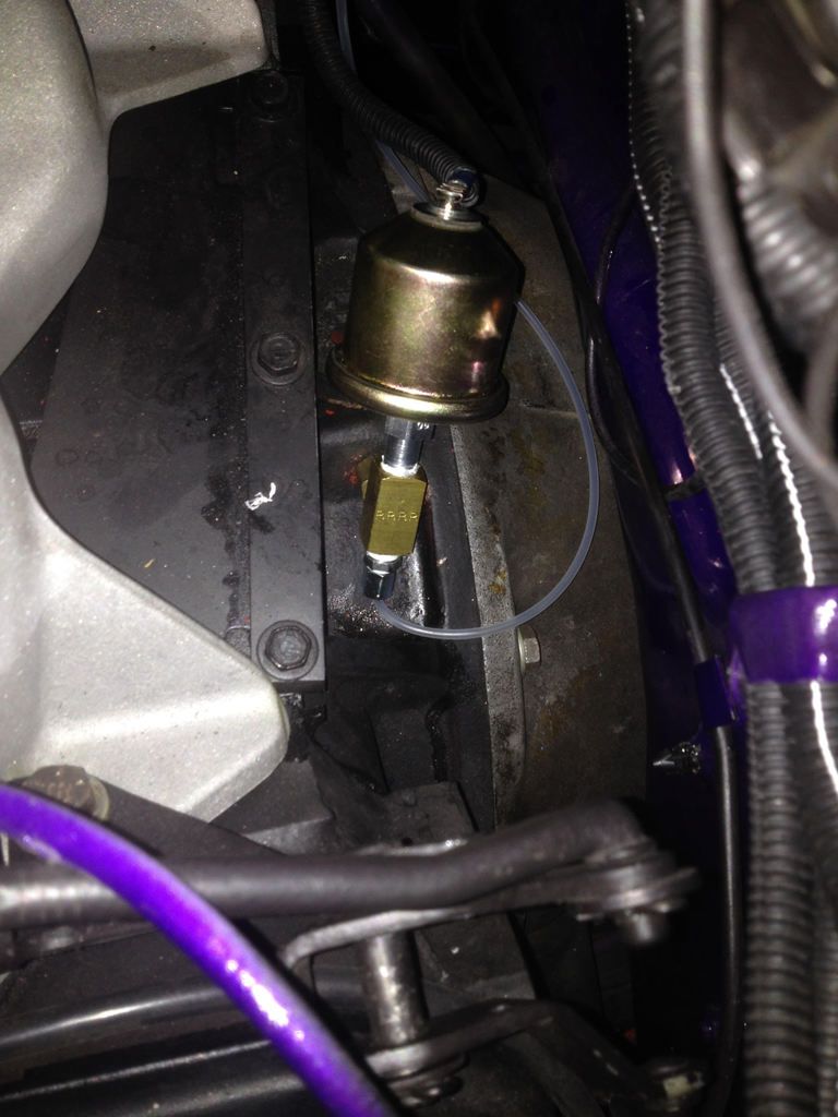

On continue, je lâche rien même si je vous avouerais que je commence vraiment à avoir envie de rouler plutôt que de me rouler par-terre dans le fond de mon parking sous-terrain sans voir le jour etc...
Alors aujourd'hui j'ai changé le joint carbu / pipe d'admission et monté la jauge de pression d'huile plus le capteur de chute de pression sur un "T" (merci makss pour le conseil). Tout c'est passé nikel. Quand je démarre, le mano indique 40 bars (à froid) par contre le voyant reste allumé.
Les deux sont montés sur un T comme suit :
Je n'ai pas encore roulé pour voir si le voyant finit par s'éteindre, je vous tiendrai au courant!
Sinon petite question d'ordre pratique, à partir de quelle pression peut-on dire qu'on est dans le rouge??
Merci ;)

Nico383 écrit:
40 bar, ça fait beaucoup :lol: :lol: :lol: , 40 PSI ça colle plus même si je trouve ça un poil bas :unsure: , par contre le voyant qui reste allumé c'est bizare, c'est pas polarisé cette sonde ?
MessagePosté: Sam Mar 28, 2015 7:03 pm
... c'est normale que le voyant de pression d'huile reste allumé... la sonde que tu a mis est une sonde d'origine pour mano électrique au tableau de bord.... quand on a l'option (tableau de bord rallye ou autre).
il te faut une sonde pour témoin de pression d'huile insuffisante... ;)

MessagePosté: Sam Mar 28, 2015 7:14 pm

40psi c'est bas?

Attention au téflon, ces sondes travaillent avec retour de masse donc si trop de téflon mauvaise masse. C'est du NPT donc rien, pas de téflon.
40 à froid c'est un poil bas, tout dépend de ton huile, c'est quoi? et à chaud tu as combien?
C'est une sonde mécanique que tu as?
MessagePosté: Dim Mar 29, 2015 11:39 am
Messages: 493
Bah pour le moment je n'ai pas pu aller rouler pour voir à combien je descendais à chaud. L'huile c'est de la 10w40...
Oui la sonde c'est une méca...
