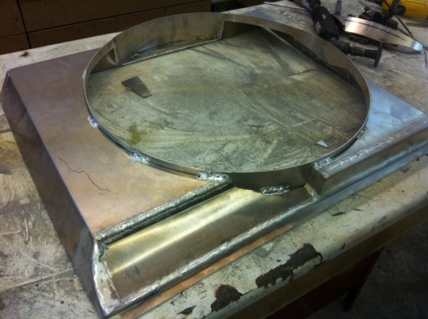

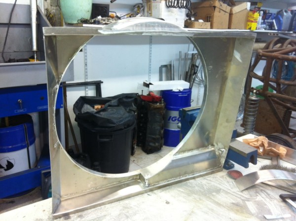

Ensuite fabrication d un magnifique shroud sur mesure par Laurent ( qui s est bien fait chier) afin d etre plus zen dans les embouteillage de la cote d azur en plein été...
Son petit nom: FrankenShroud :lol: Image

:) depuis le temps que j en voulais un... mais la, la case sur mesure etait obligatoire, forcement... Image

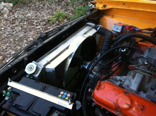

Et l efficacité est la, testé et approuvé...
Un vrai bon bouchon de 1 heure cul à cul avec les voitures, par 24 degrés dehors, il y a deux semaines de ça, l auto ne depasse pas les 195 Image

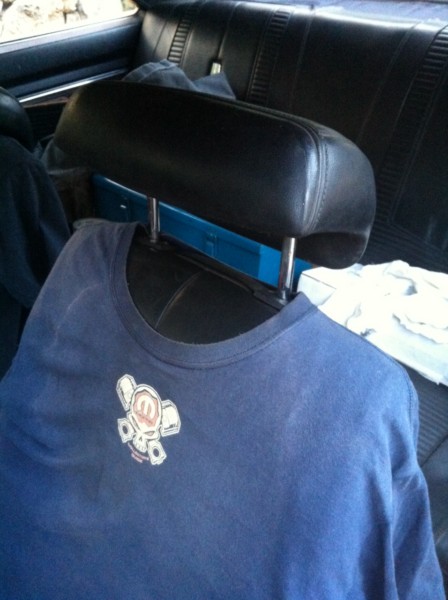

Et la pose et fabrication de l armature adéquate pour les appuies têtes Image
TLBT SPIRIT
