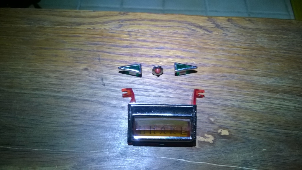

Je pousse le détail très loin, en démontant même les témoin lumineux pour nettoyer les petits chromes et inox qui les entour, et puis de tout façon je repeint le tableau de bord aussi

C'est quoi la technique pour le nettoyage des compteurs ? (surtout la vitre ? )

cool;) joli boulot de polissage :P

J'ai ouvert le compteur et le bloc jauges et je les ai mis en pièces, j'ai nettoyé élément par élément, produit cif inox en spray, huile de coude et produit à vitres et je fignolerai plus tard avec du belgom chromes lors du remontage. C'est dommage j'ai bien un bouton d'essuie glace en rab, mais malheureusement c'est un 56 donc pas du tout pareil.
bon à savoir,
Arf j'aurai eu peur que ça soit du plastique "chromé" ;)

Et non c'est métal et verre, de la vraie bagnole quoi !
