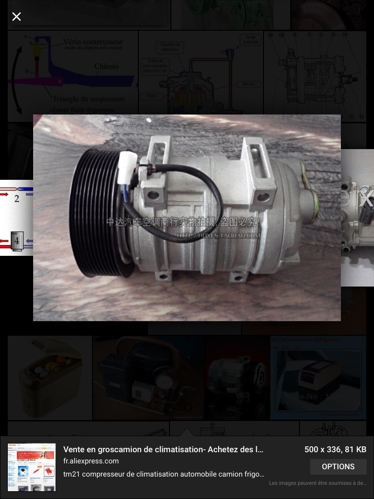

Aller go :-) Image

C'est quoi... un alternateur :huh:
