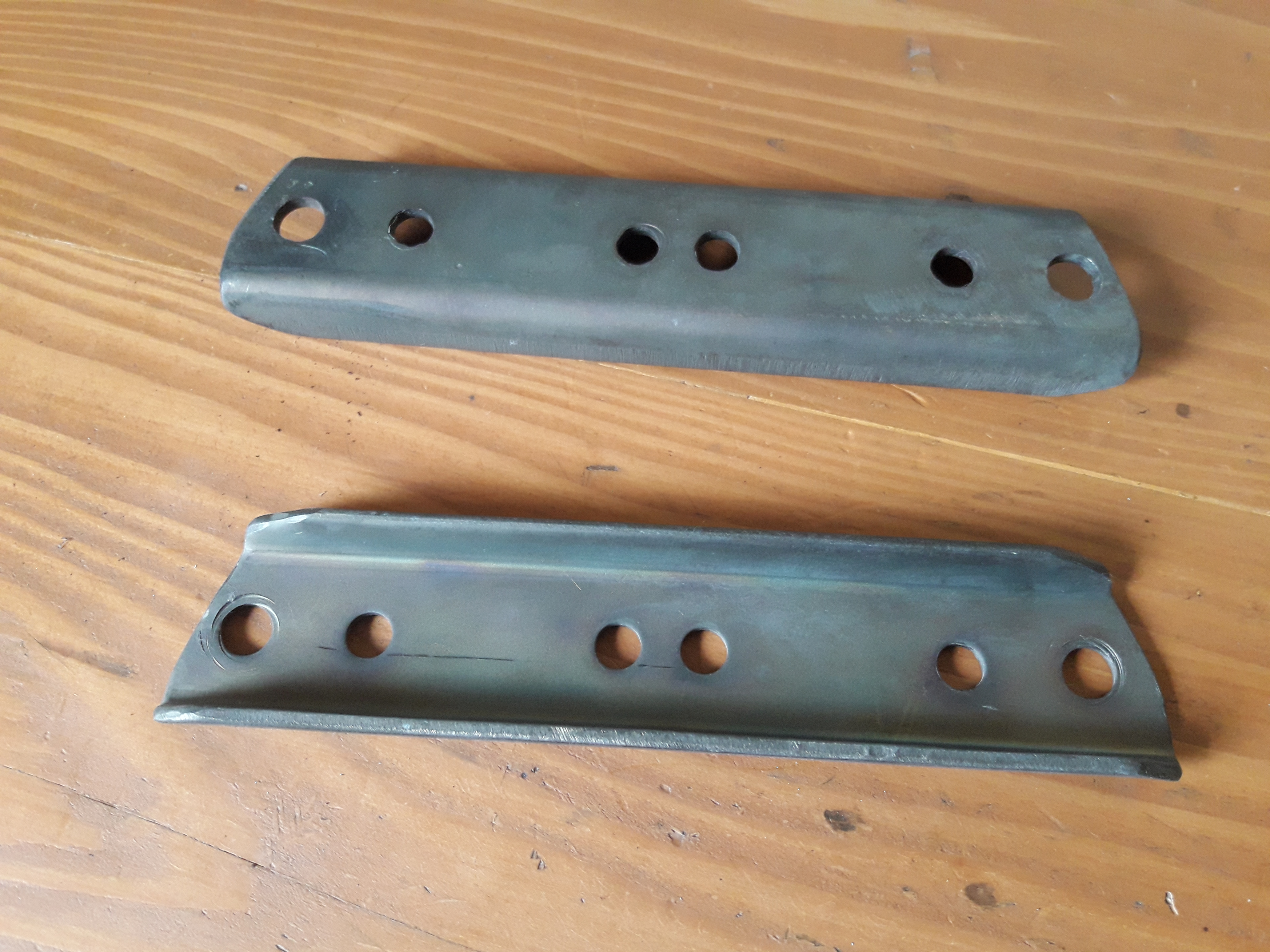

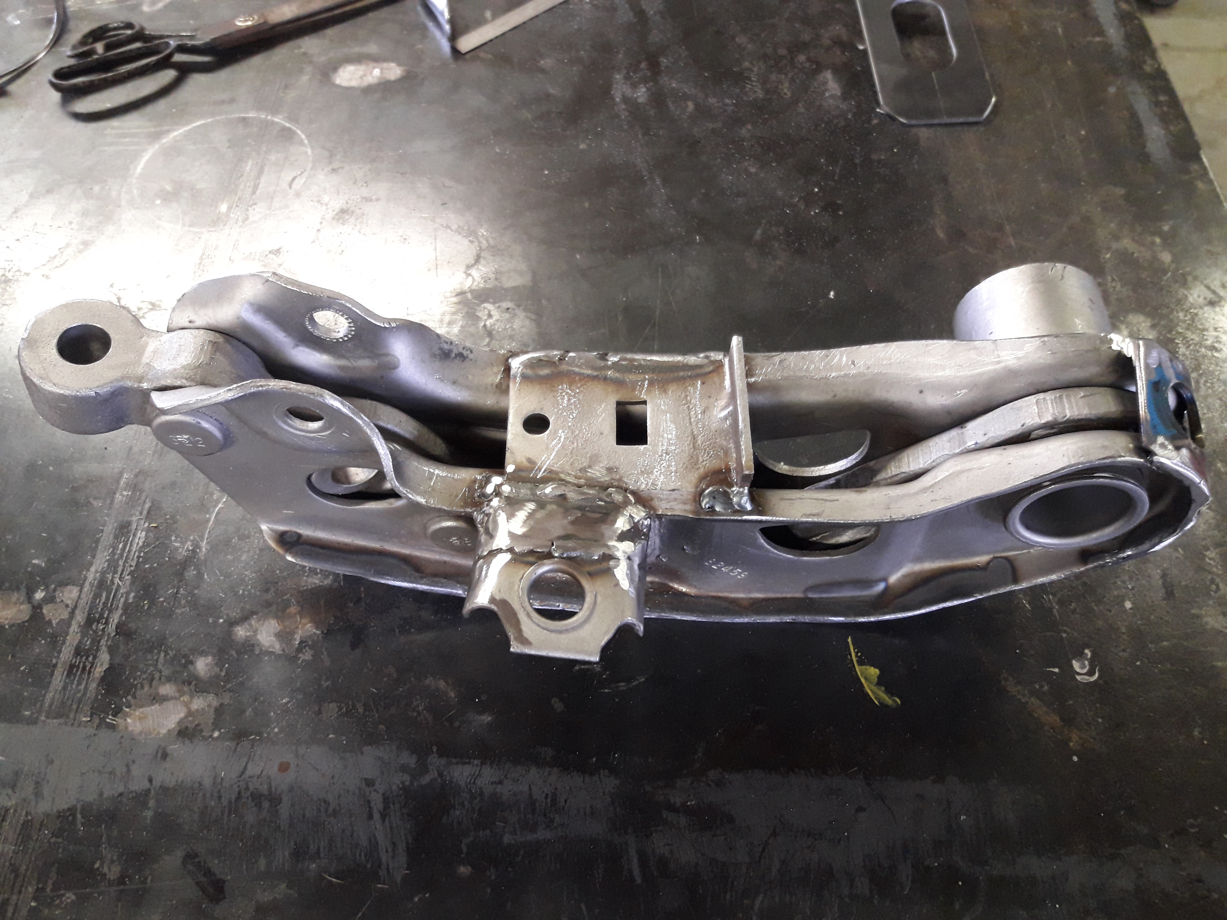

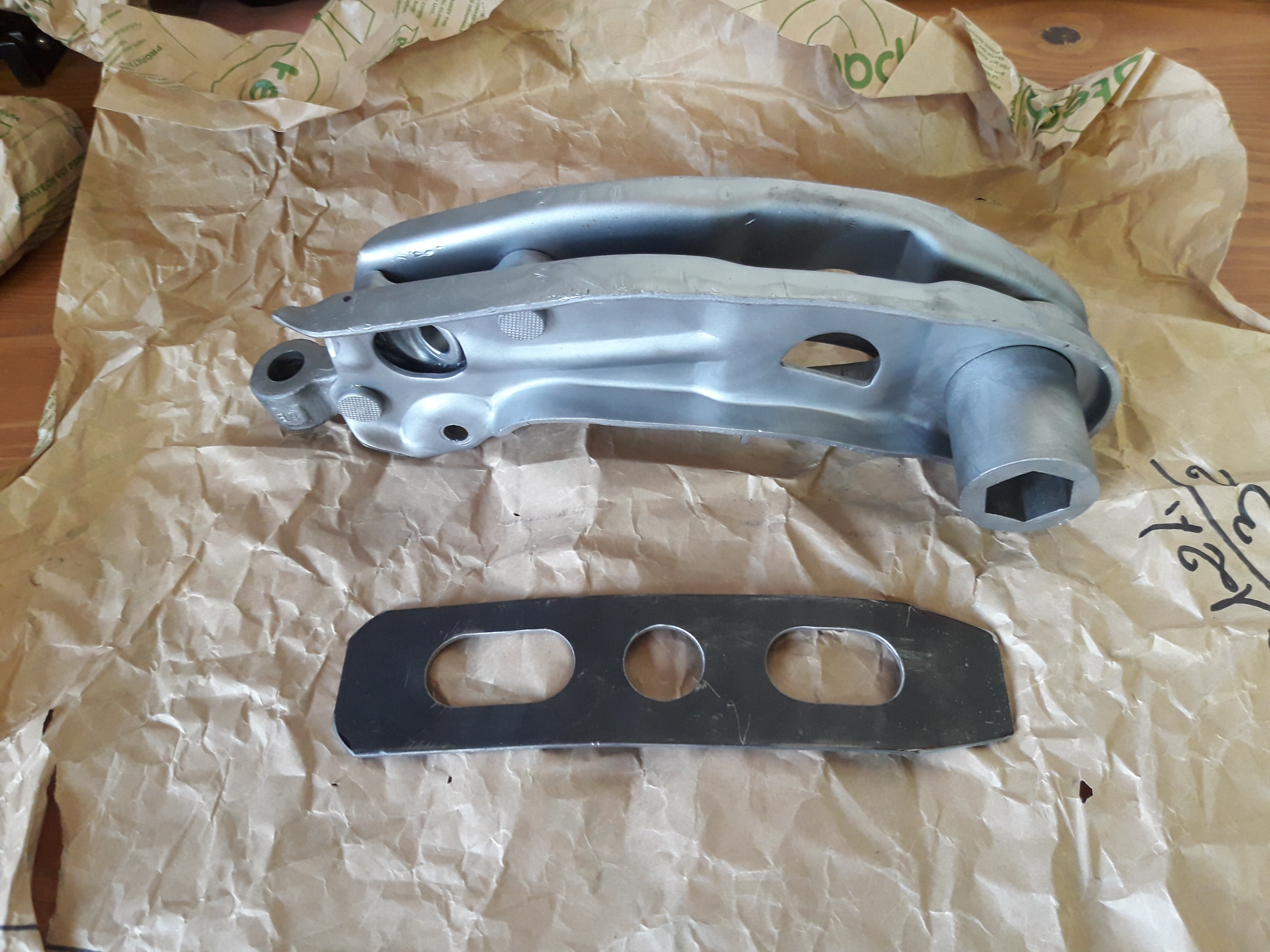

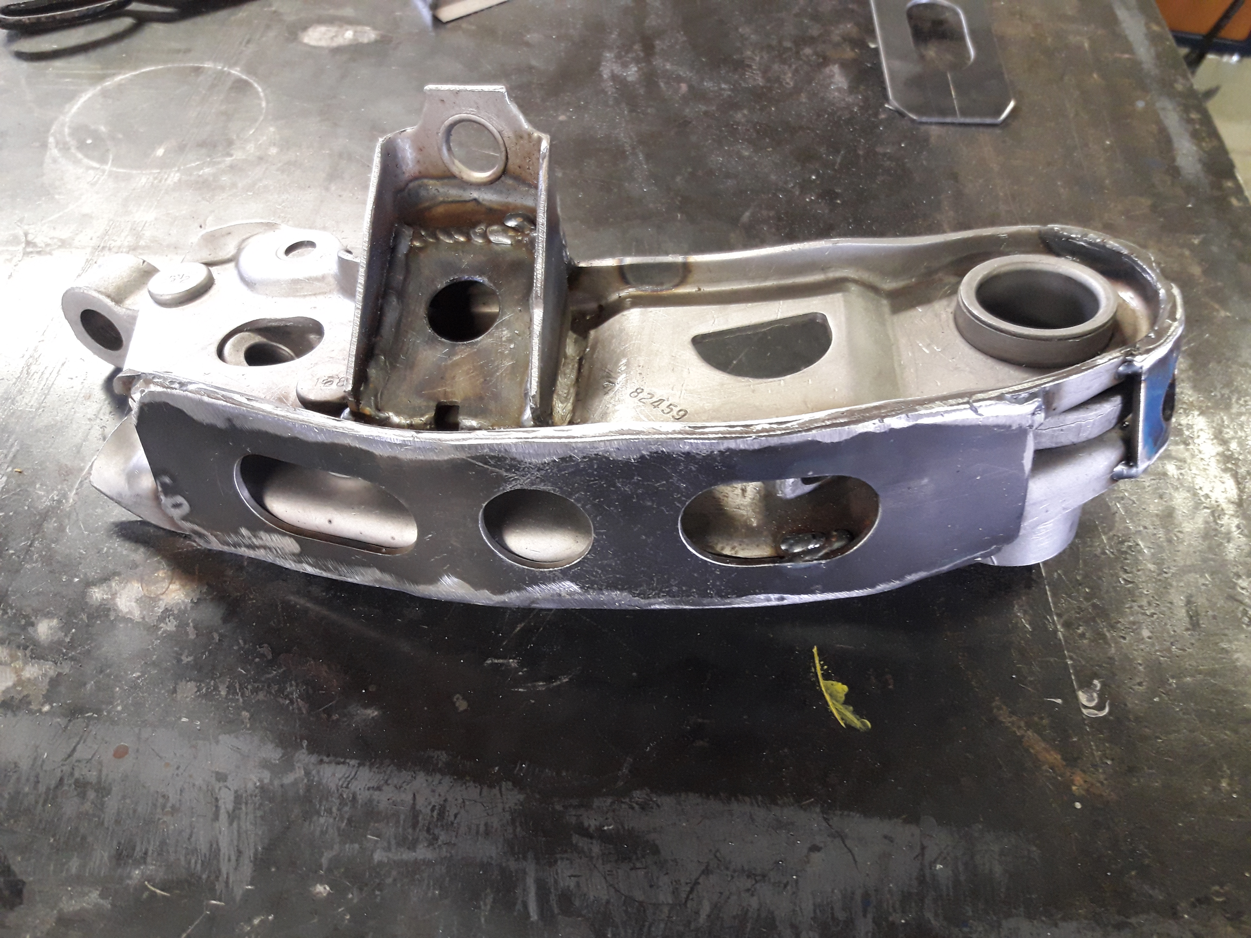

En ce moment , révision des bras inférieurs
Usinage des plaques de renfort et autres goussets
20200921_094114.jpg [ 5.21 Mio | Vu 2361 fois ]
Prêt pour la suppression du jeu et la soudure :)
20200921_104538.jpg [ 4.08 Mio | Vu 2361 fois ]
Et voilà !
20200922_172432.jpg [ 4.76 Mio | Vu 2361 fois ]
20200922_172459.jpg [ 4.73 Mio | Vu 2361 fois ]
Prochaine étape: peinture :D :D

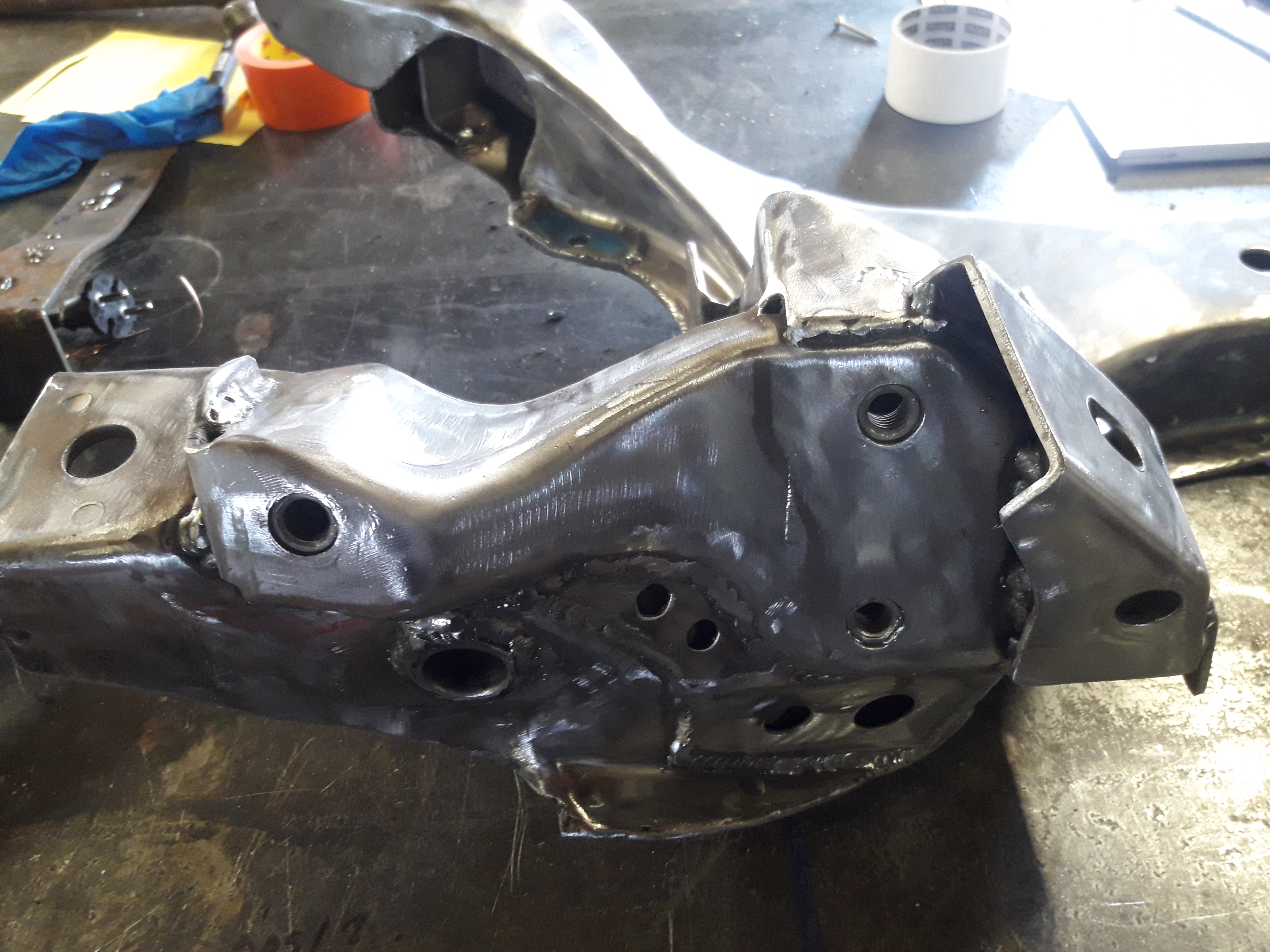

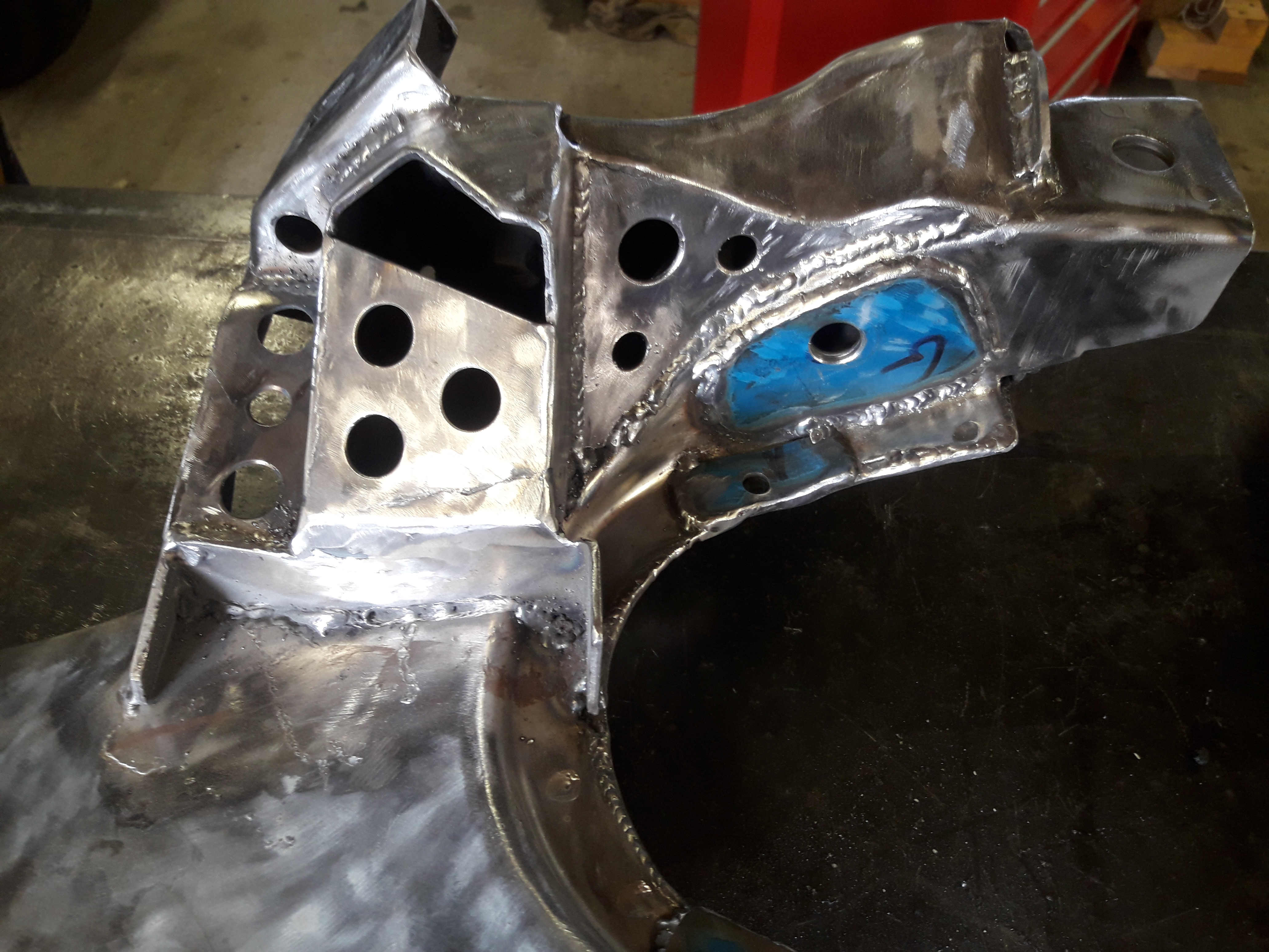

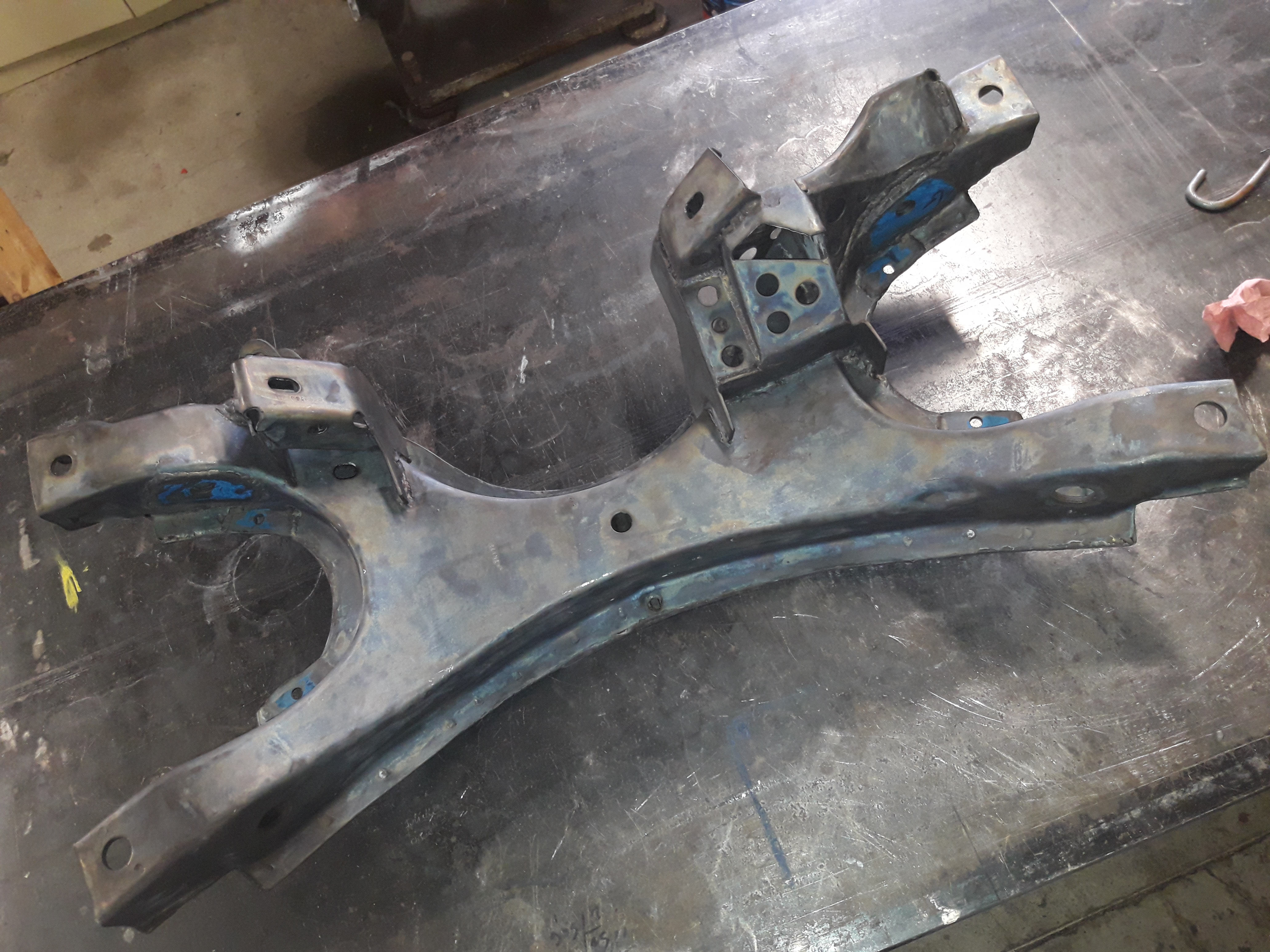

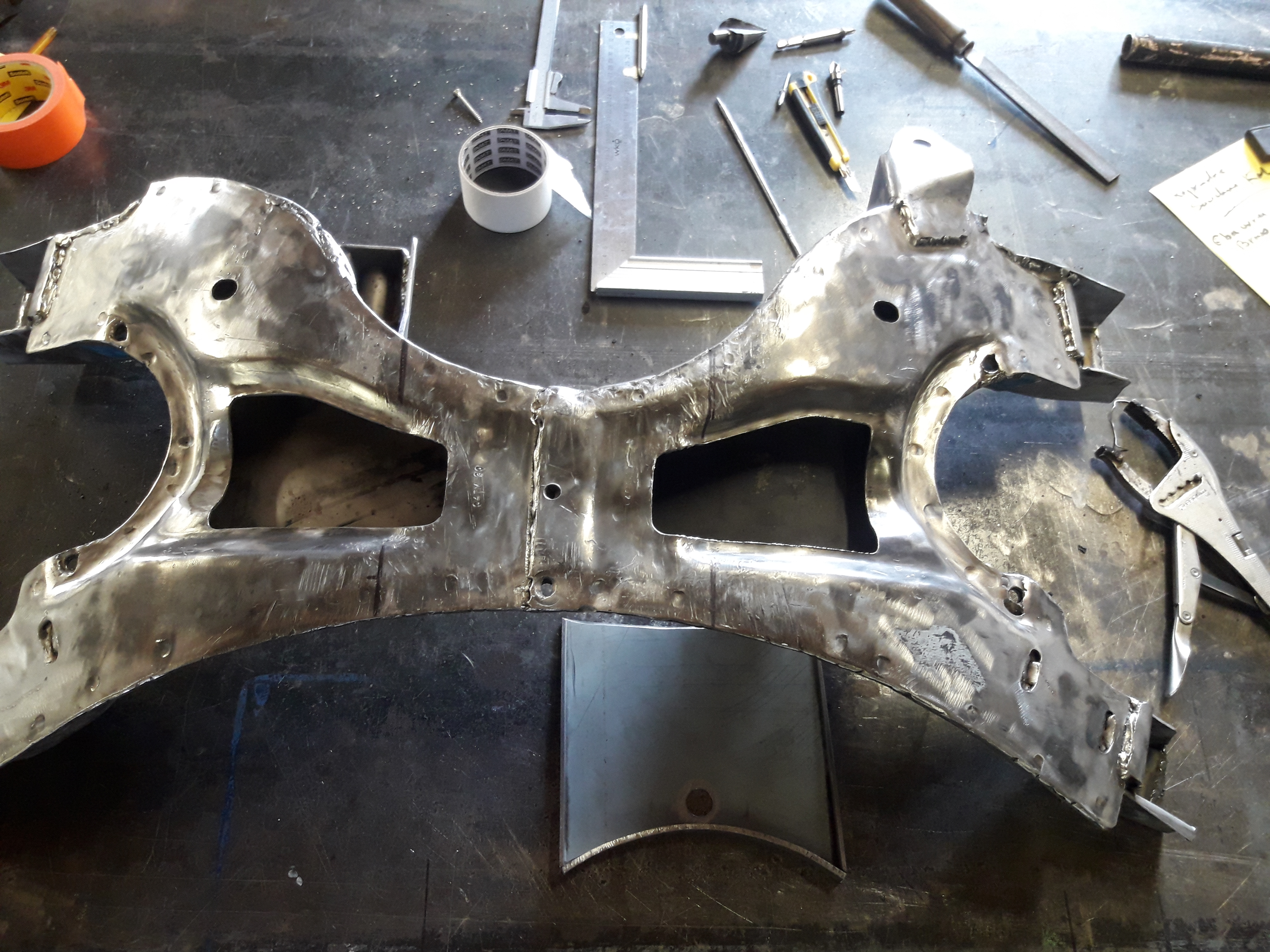

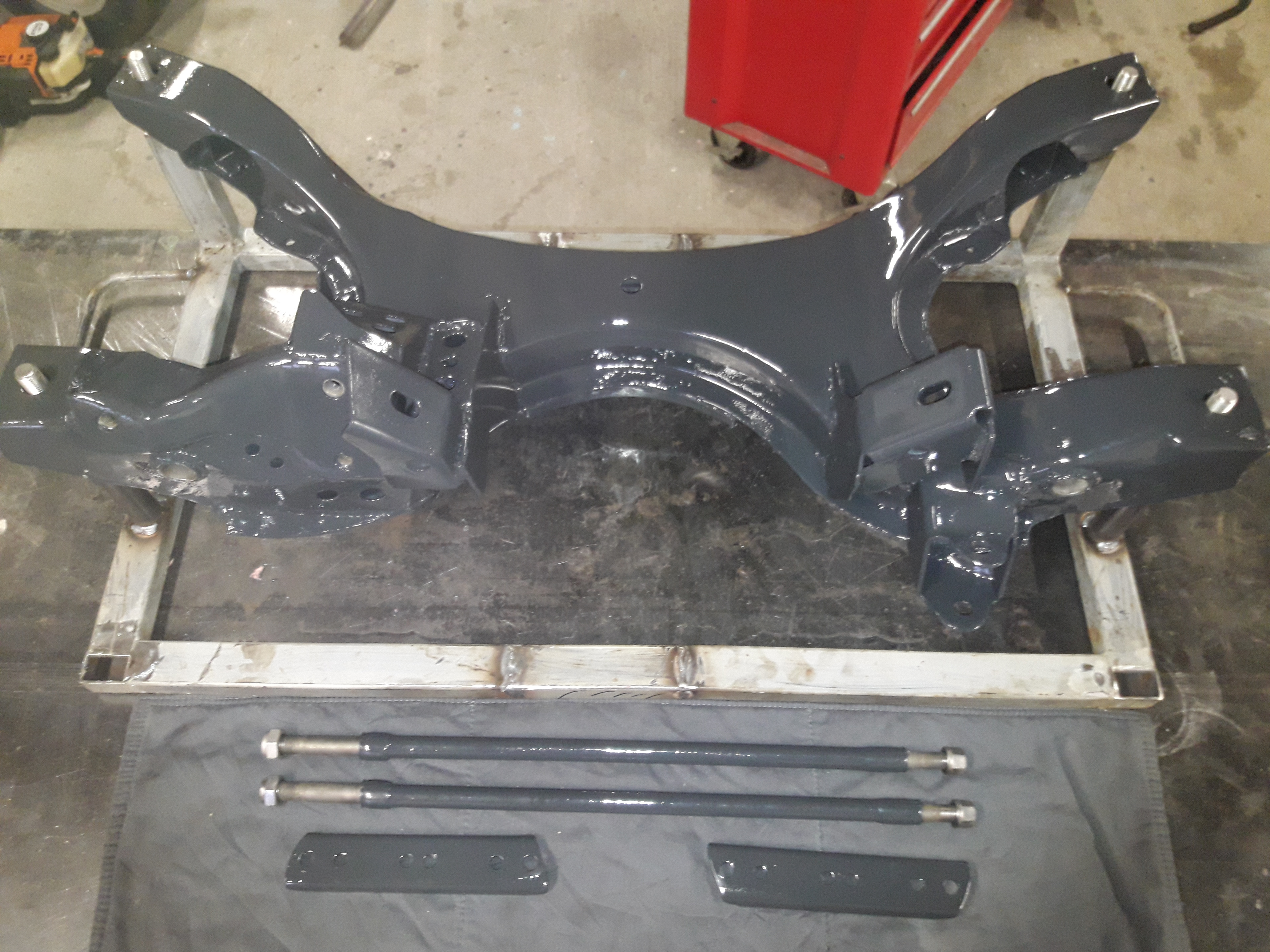

Voilà un petit bilan de la semaine ....
Reprise des soudures et renfort du K-Frame...
20201003_115233.jpg [ 4.27 Mio | Vu 2325 fois ]
20201003_115215.jpg [ 4.47 Mio | Vu 2325 fois ]
20201003_115146.jpg [ 4.57 Mio | Vu 2325 fois ]
Phosphatation ....
20201003_115117.jpg [ 4.16 Mio | Vu 2325 fois ]
..et mise en apprêt des composants ...
20201003_115021.jpg [ 4.22 Mio | Vu 2325 fois ]
A suivre ... :D
MessagePosté: Dim Oct 04, 2020 8:55 am
c'est chouette, du coup tu as refait les cordons de soudures?
MessagePosté: Lun Oct 05, 2020 12:13 pm
Messages: 191
oui , histoire de rigidifier l'ensemble , le K-frame , n'est fait que de tôles embouties, soudées par points ... après , ce n'est peut-être que de la maniaquerie, je ne veux pas construire une caisse de course :)

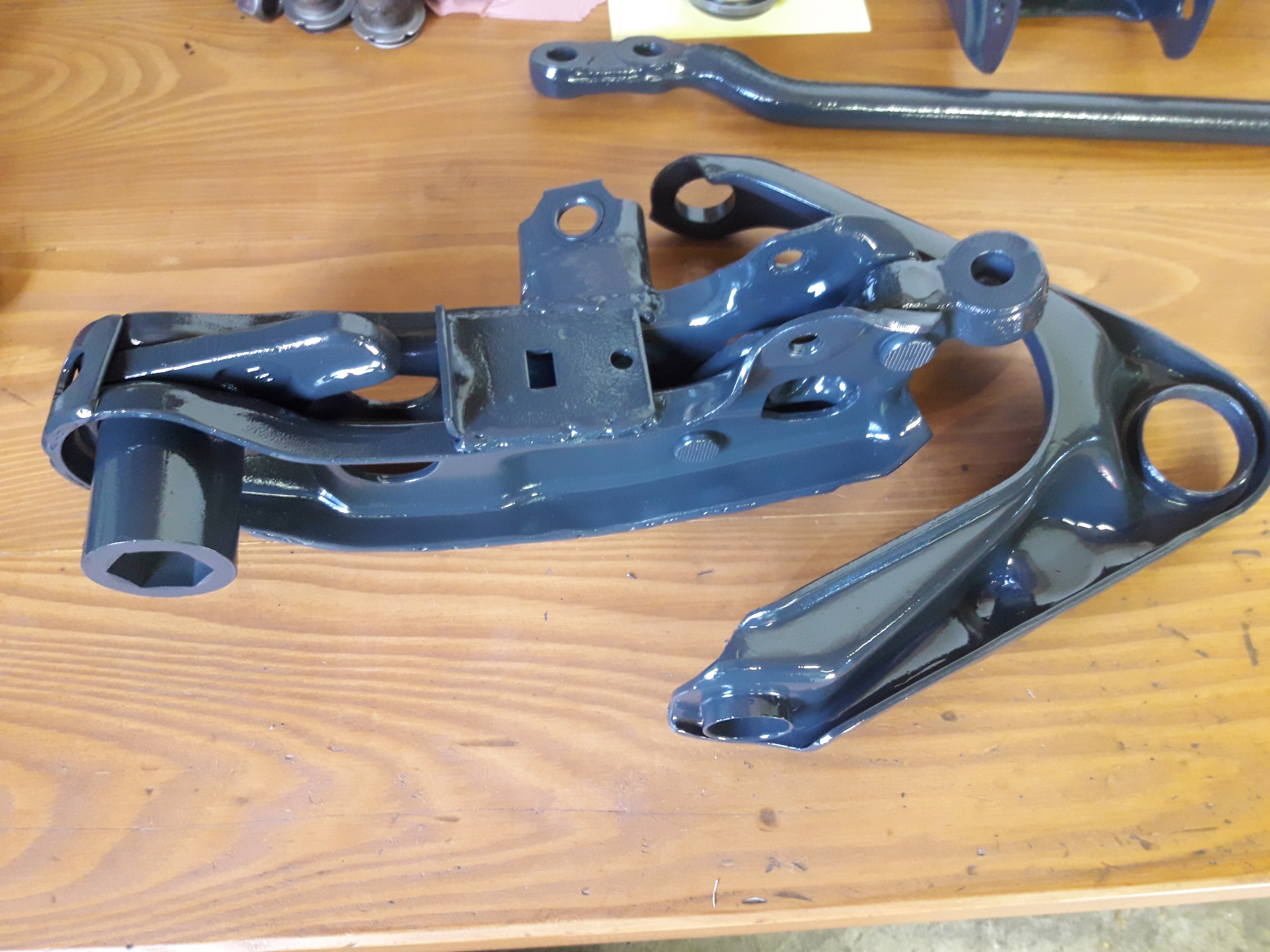

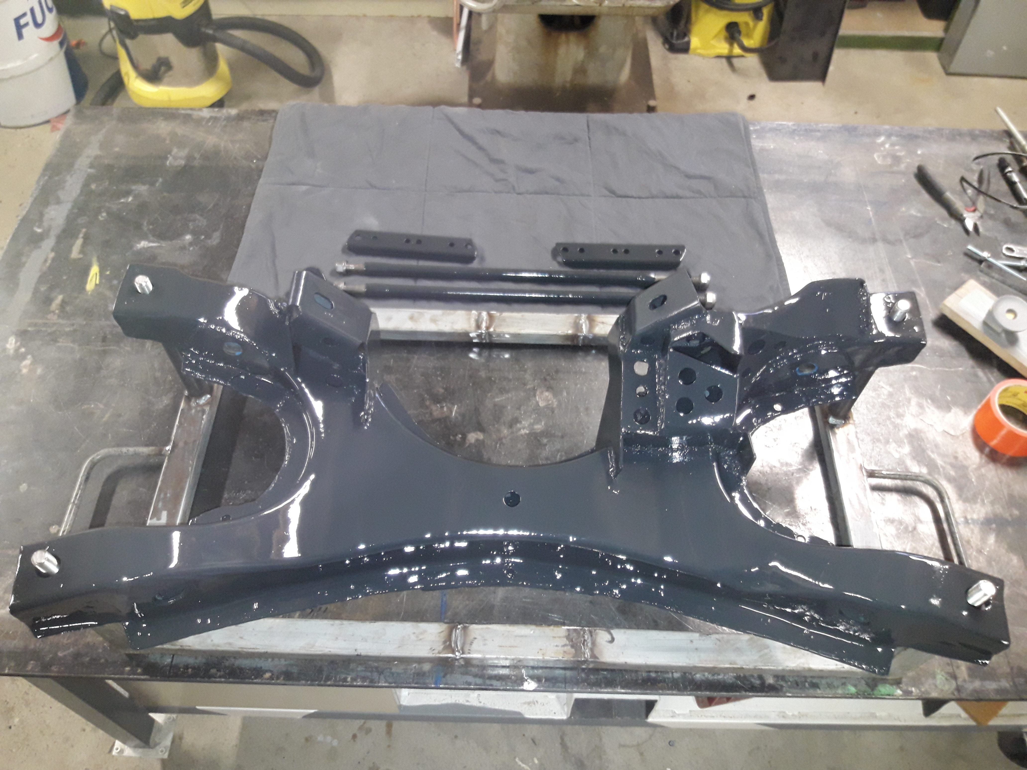

Voici quelques avancées...
Peinture d'une partie des composants de suspension
20201008_103820.jpg [ 3.87 Mio | Vu 2238 fois ]
20201008_103828.jpg [ 4.21 Mio | Vu 2238 fois ]
Phosphatation du K-frame
20201009_085856.jpg [ 4.67 Mio | Vu 2238 fois ]

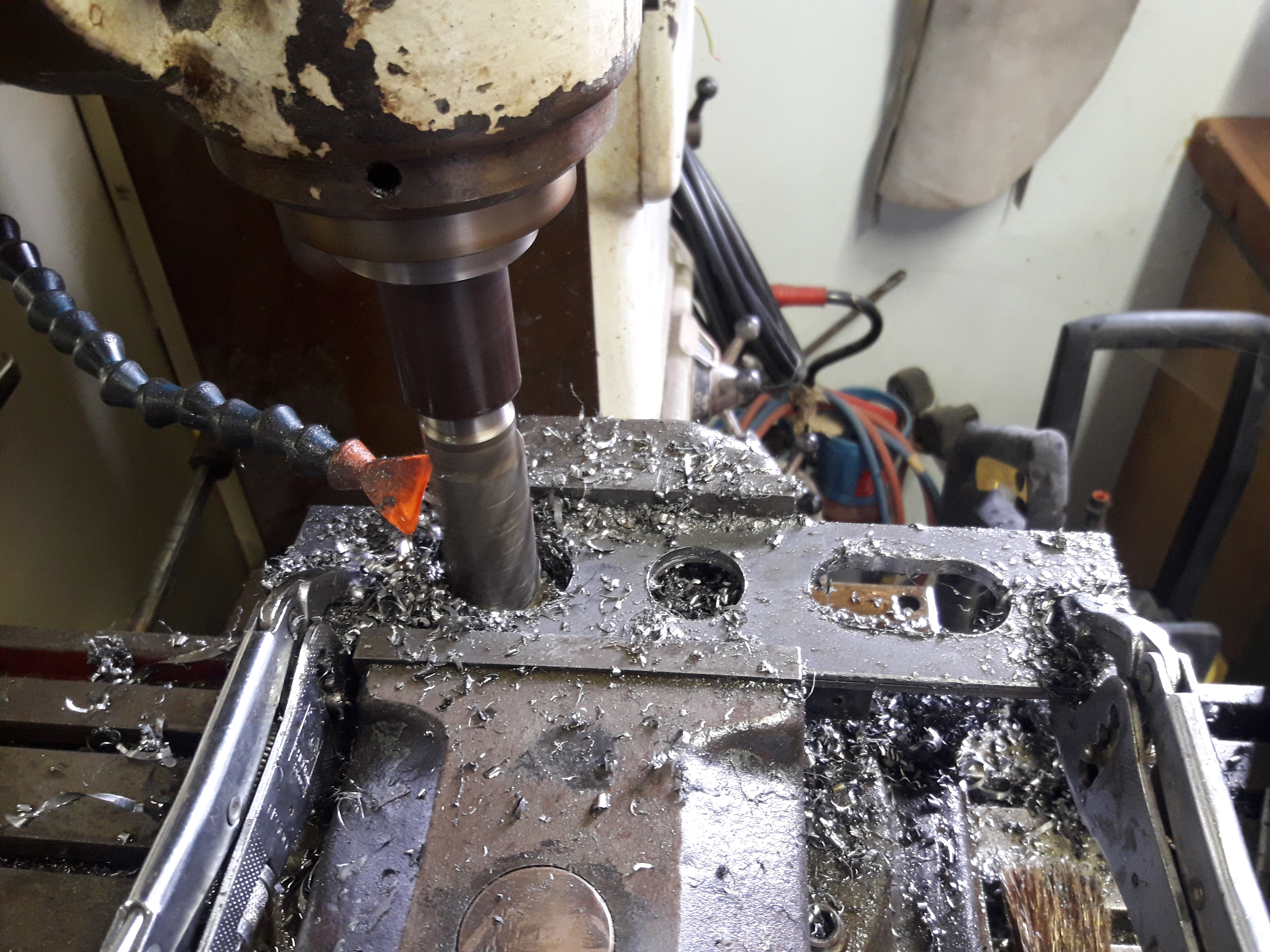

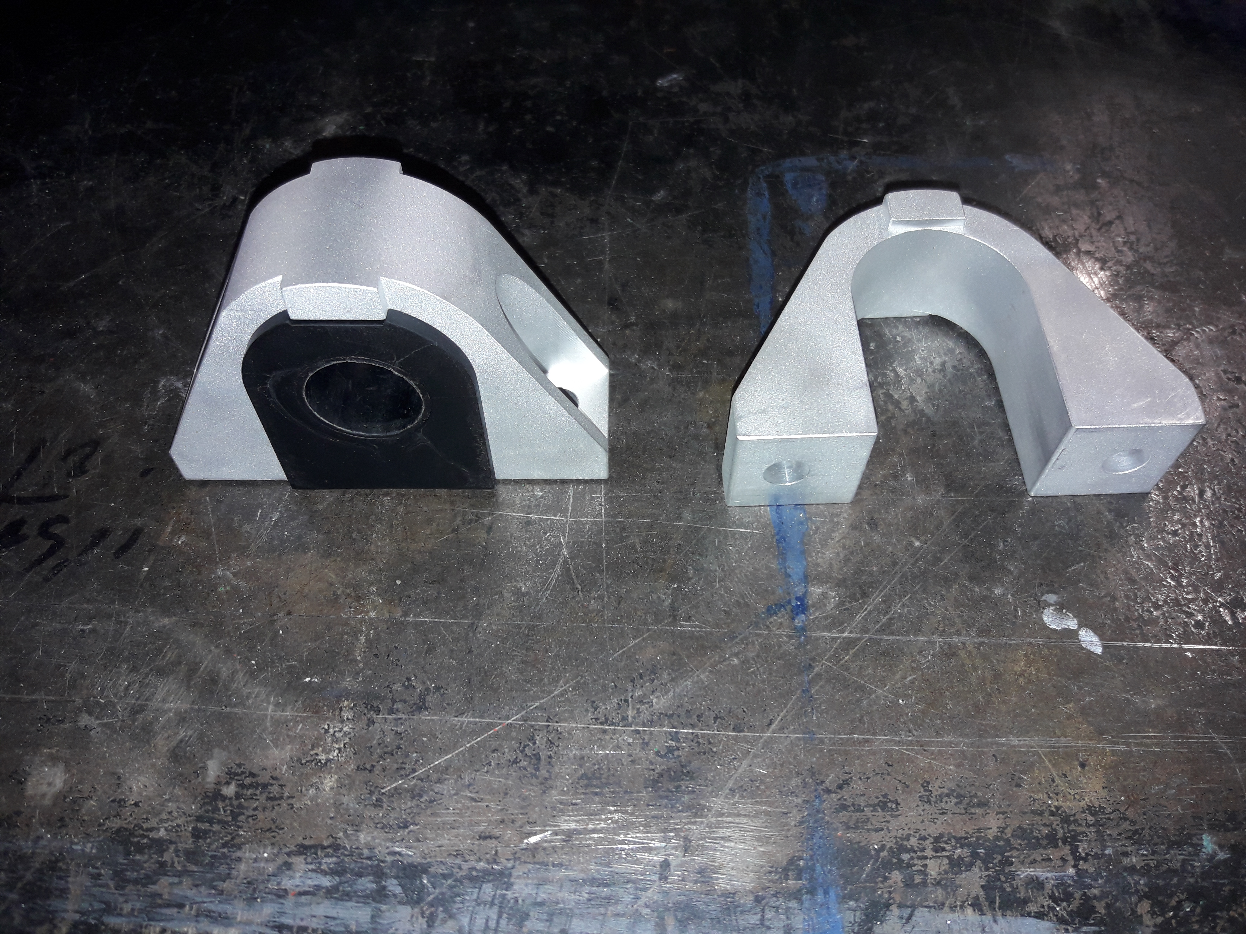

Et usinage des brides de fixation silent-bloc de la barre stab avant
20201009_090236.jpg [ 5.17 Mio | Vu 2238 fois ]
MessagePosté: Sam Oct 10, 2020 2:43 pm
chouette boulot, et pour les fixations des silent blocs c'est de l'alu?
MessagePosté: Sam Oct 10, 2020 5:48 pm
Chapeau l’artiste !!!! :clap: :wink:
MessagePosté: Dim Oct 11, 2020 6:56 am
Messages: 191
merci ice-cream :)
oui, fortal 7075 , très résistant mais il s’oxyde facile , va falloir traiter ...

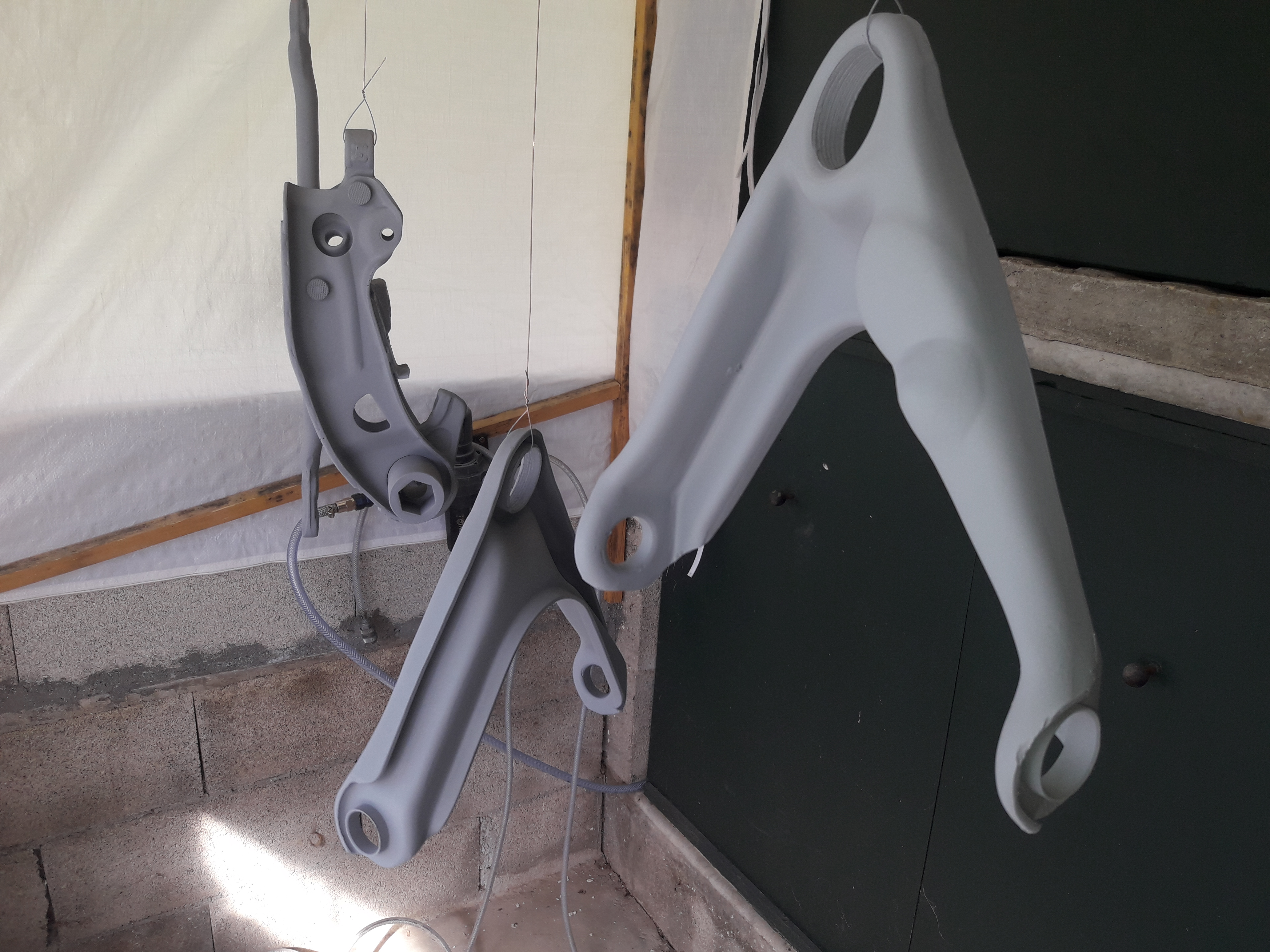

les dernières sorties de peinture ! :D
20201015_094255.jpg [ 4.6 Mio | Vu 2166 fois ]
20201015_094349.jpg [ 4.54 Mio | Vu 2166 fois ]
A Suivre ....

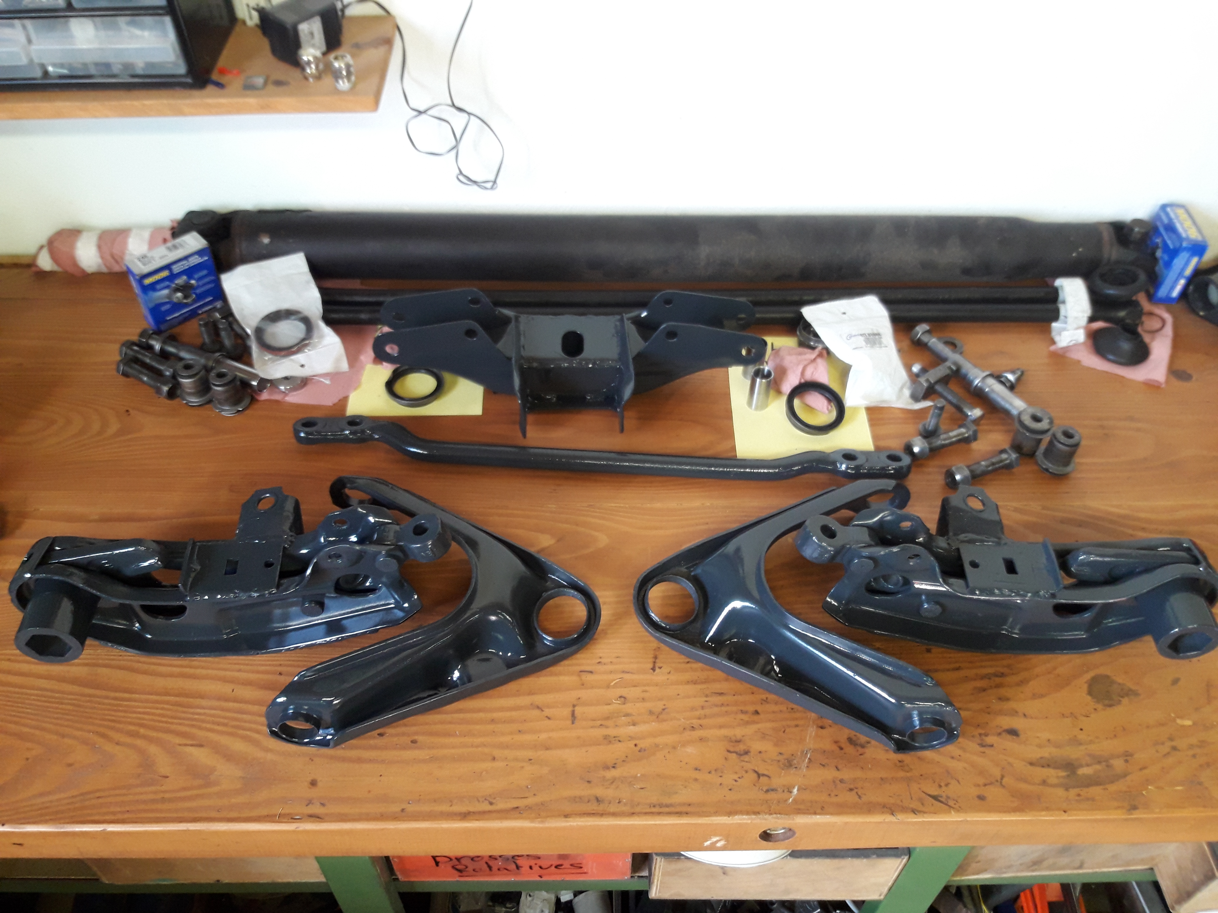

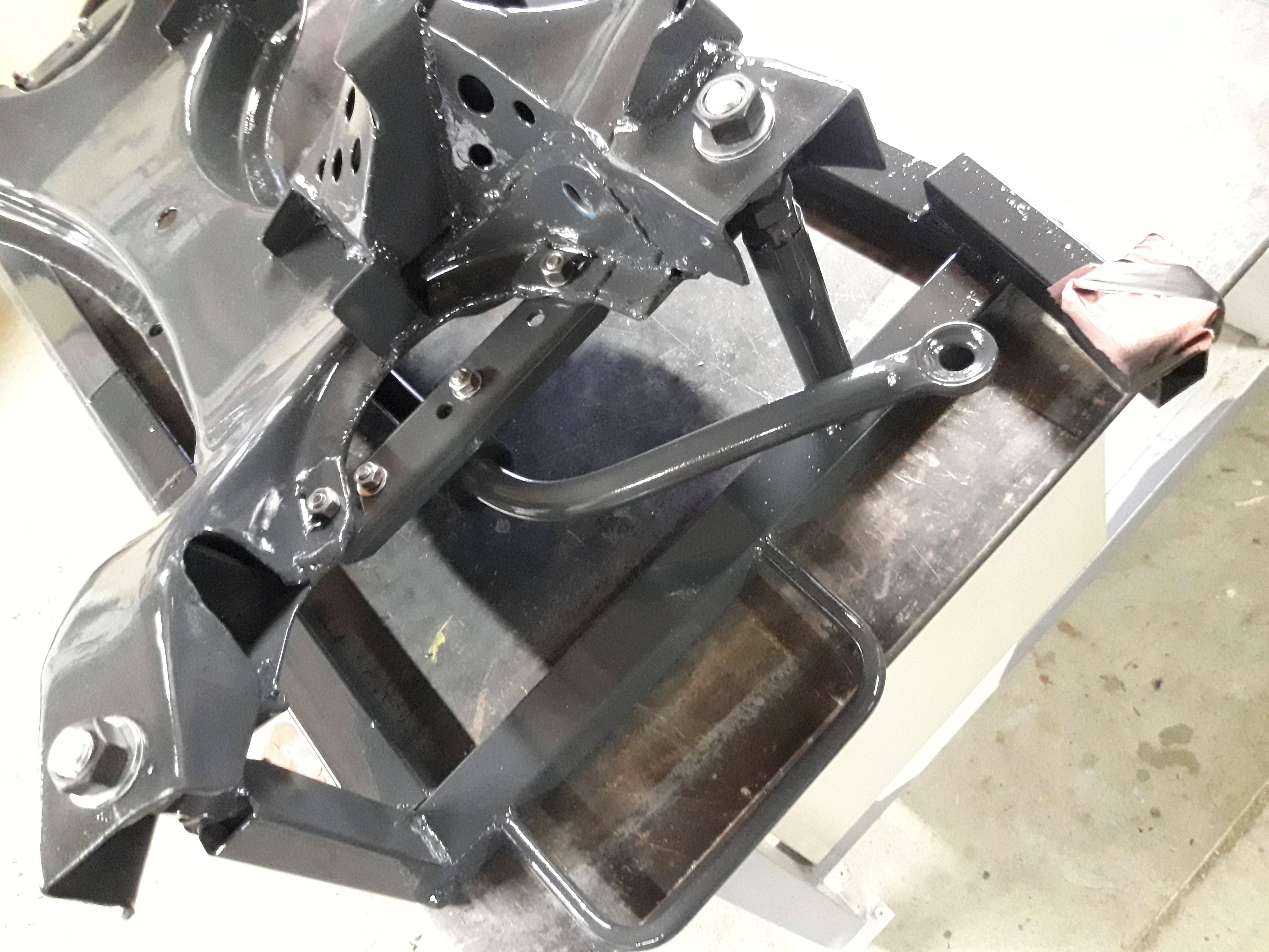

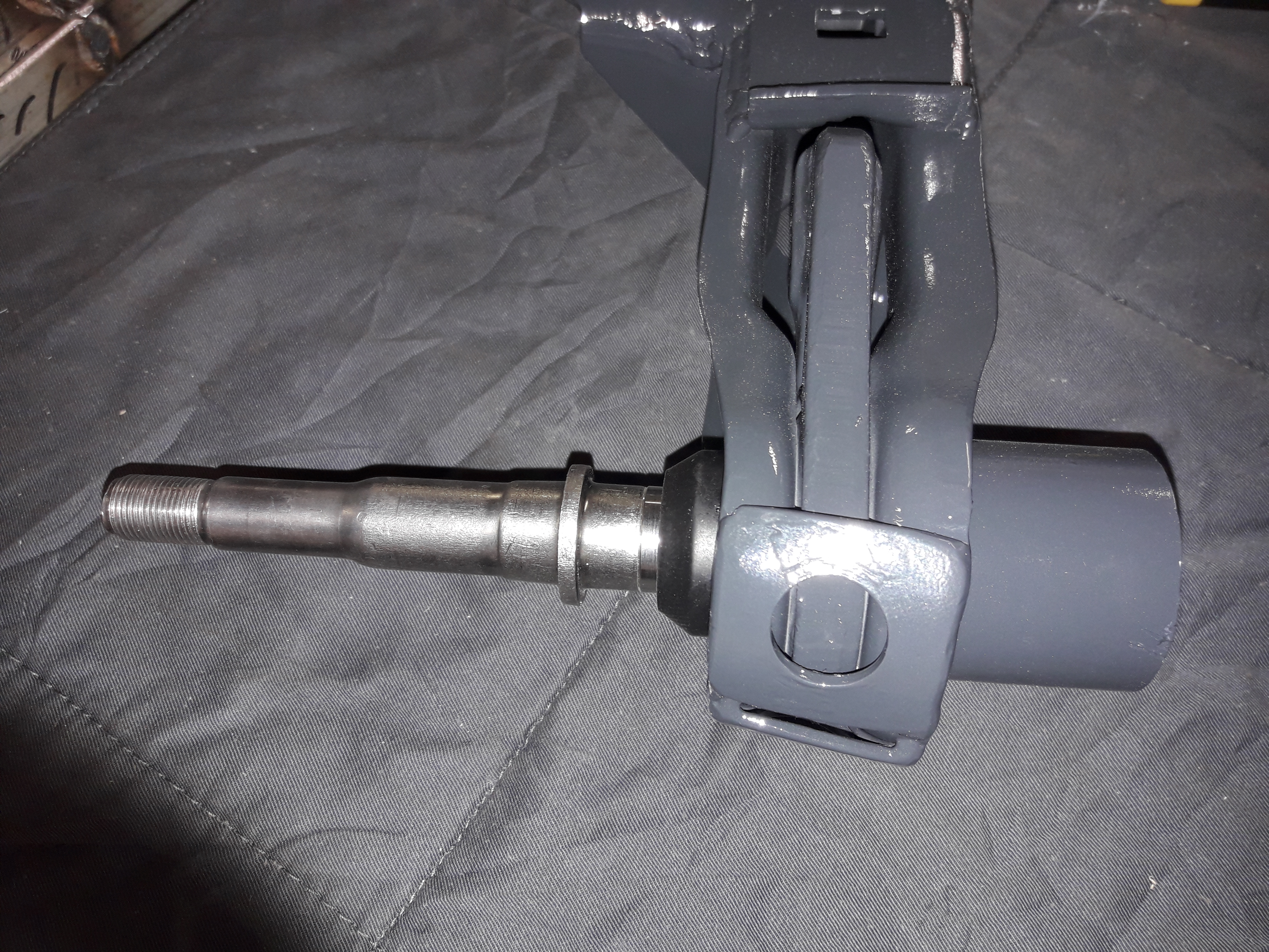

ça y est , j'ai fini la peinture !!!

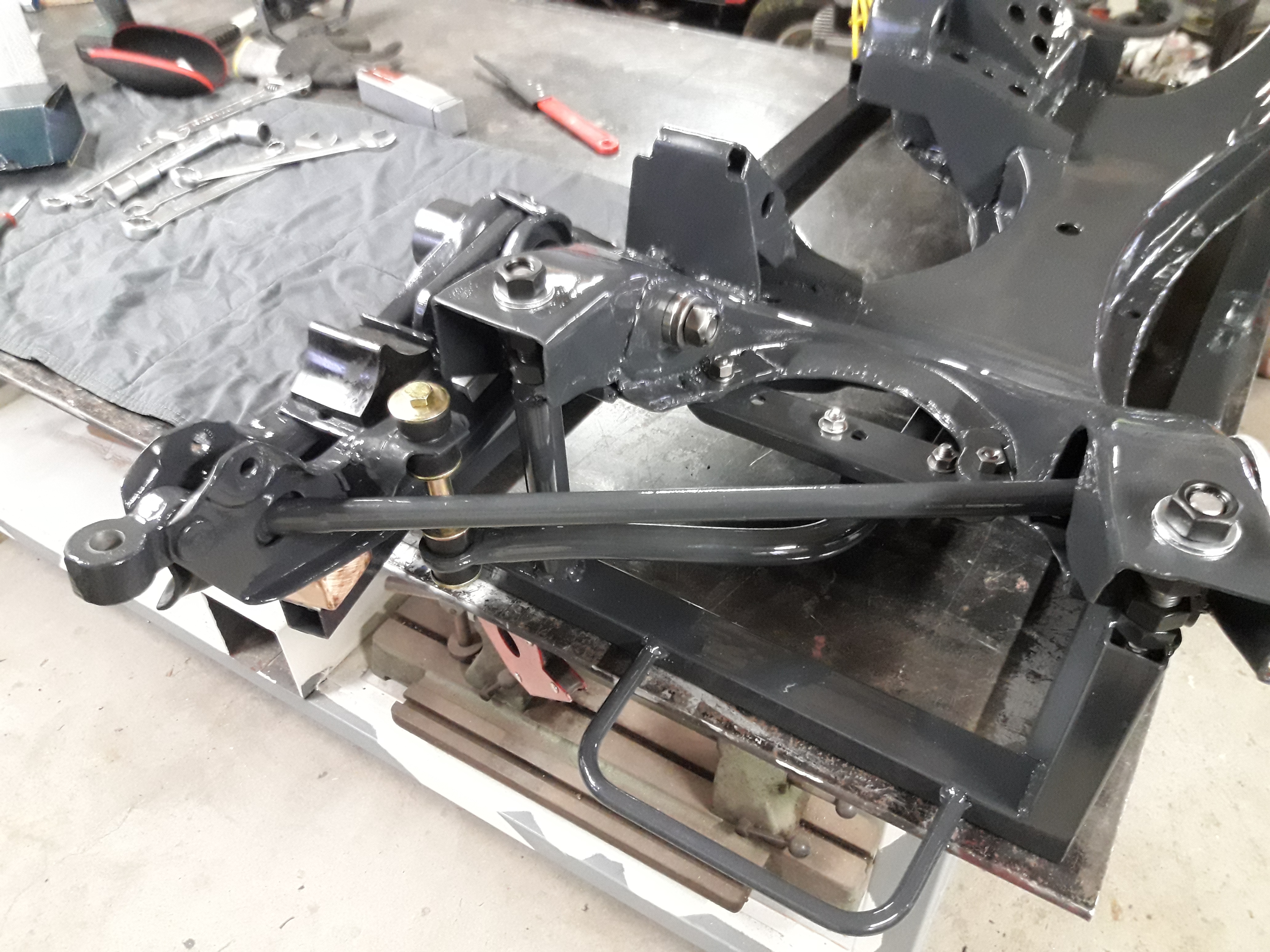

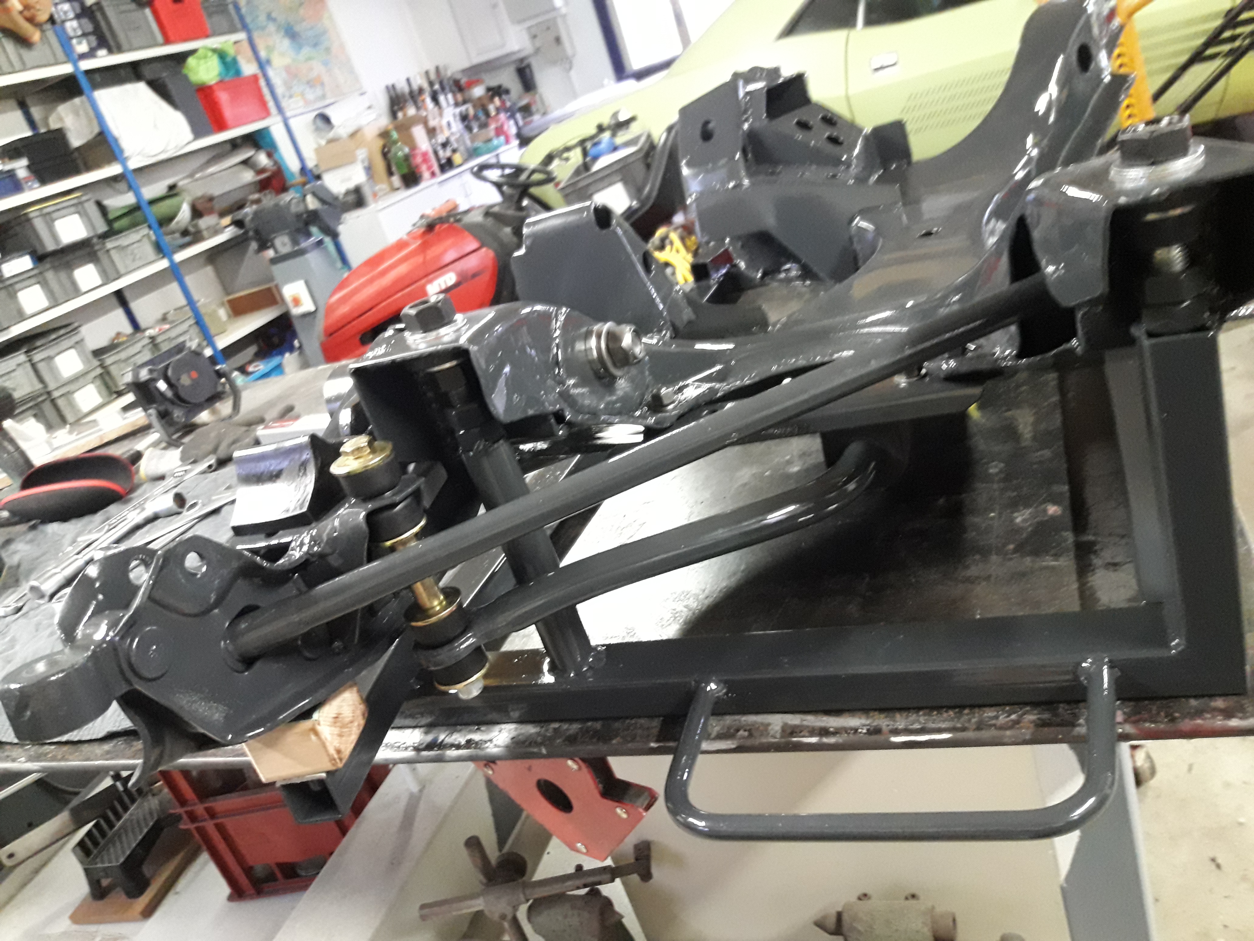

Remontage des axes des bras inférieurs ...
20201016_100426.jpg [ 5.91 Mio | Vu 2110 fois ]
Remontage de la barre stab ...
20201021_162617.jpg [ 4.27 Mio | Vu 2110 fois ]
Et remontage du premier demi-train ...
20201021_174803.jpg [ 4.54 Mio | Vu 2110 fois ]
20201021_174845.jpg [ 4.78 Mio | Vu 2110 fois ]
A Suivre ...
