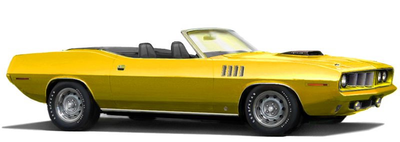

T'es toujours aussi doué en dessin. Elle est magnifique.
MessagePosté: Dim Avr 07, 2013 10:49 pm
Messages: 2974
Euh ouai , faut reconnaitre que Raf deviens méchamment hors de portée niveau dessin , truc de malade ....
