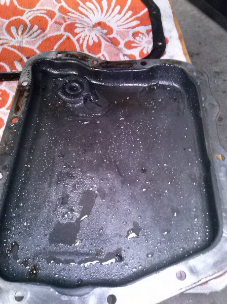

Bon sinon j'ai commencé cet aprem à faire le tour de la lockup et à la dépose du carter inférieur d'huile il est évident que mis à part la présence d'eau du fait du coup de karsher c'est de loin en meilleur état niveau résidu , c'est bien simple mis à part un peut de mélasse et un zeste de limaille sur l'aimant je n'ai rien d'autre !

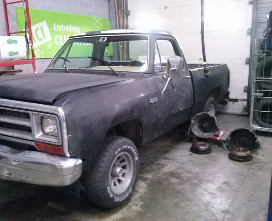

Bonz ptit coup dans la tarbouif cet aprem en essayant le converto sur le lockup ..... bein ca lockup rien vue que le converto ne rentre pas .
Le gros est encore sur ses béquilles et est en attente d'une solution pour la lockup ....
... en fait j'essaye le converto qui était sur l'ancienne 727 bein forcement va sur l'ancienne et va pas sur la nouvelle , j'essai le converto que j'ai eut avec la lockup qui va aussi sur l'anciennne mais pas sur la lockup .
Donc désirant laisser sa chance à la lockup car semblant en meilleur état et ayant des caractéristique supérieur je souhaite hardament trouver un convertisseur pour 727 en lockup pour small block 318 ou 360 peut importe .

Converto reçut hier et ........
PTTAAAIIIIIIINNNGGGG D'ENCULEEEEEEEEEEEEEEEEEEEEEE !!!!
..... bon en fait bein c'est bon ca marche !

Bonne nouvelle, grandiose la photo!
