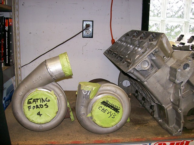

MessagePosté: Ven Sep 28, 2012 10:39 am
Messages: 3107
Voilà a peu près la taille des turbos pour un 8l, c'est pas un 1,5 l dci.
A la fin, le compartiment moteur ressemble à Beaubourg. Image
