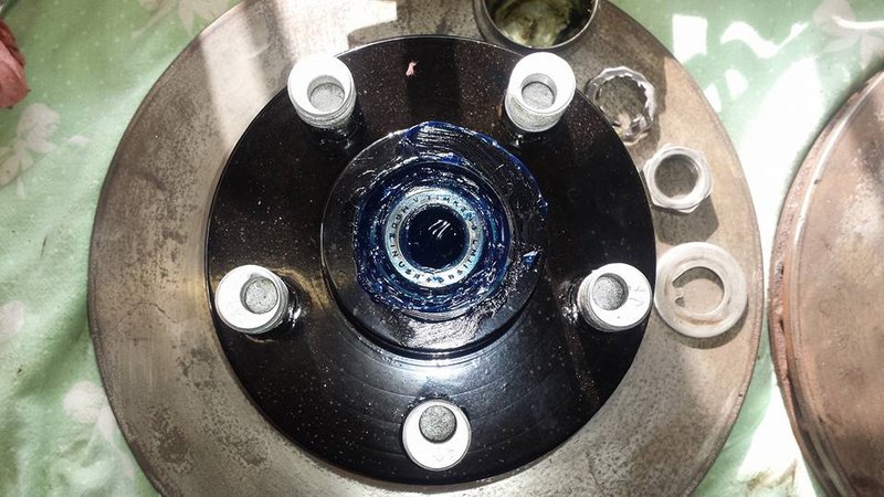

nettoyage, controle, regaissage des roulements
10399725_10206016931083871_4338668056428286823_n.jpg [ 85.17 Kio | Vu 1888 fois ]

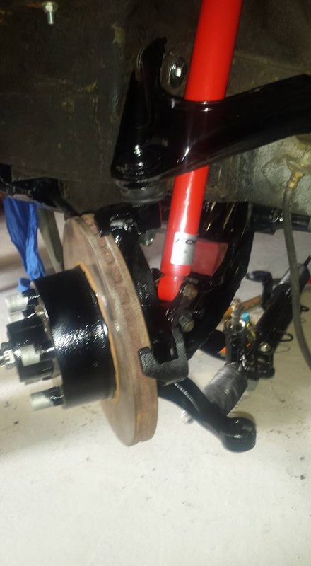

c est presque la fin, reste la crémaillère et la barre stab :D
8746_10206016934003944_8996955468073633883_n1.jpg [ 44.39 Kio | Vu 1887 fois ]

par contre j ai merder sur le masquage des goujons et du disque :clap: :clap: :clap: :clap:
ok le mec a plus de pognon meme pas capable d acheter du scotch d angle :D :D

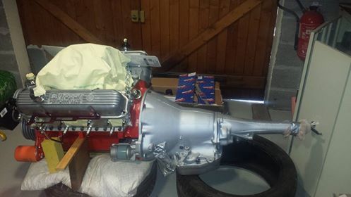

et puis parce que c est quand meme mieux que le remontage du train avant...
Le moulbif :dance:
1918616_10206016933523932_6859526231799865173_n.jpg [ 23.67 Kio | Vu 1887 fois ]

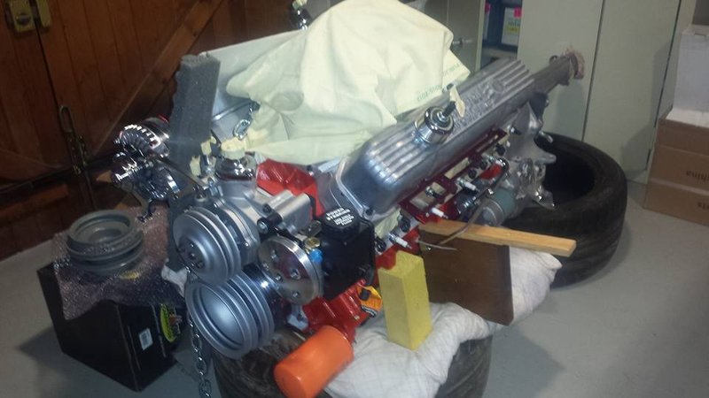

engine porn
10478604_10206016934723962_6340390340926618997_n.jpg [ 52.34 Kio | Vu 1887 fois ]
