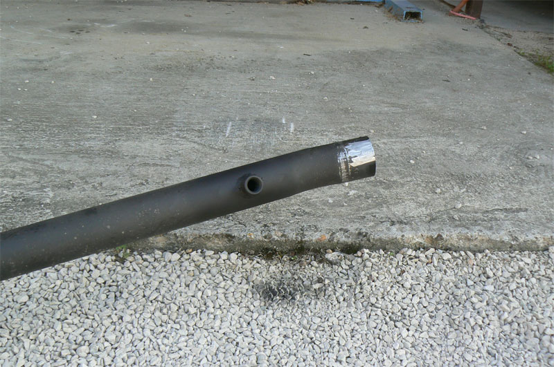

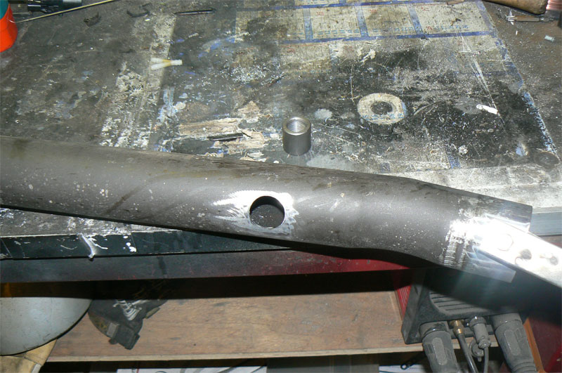

Bon revenons à mon auto :lol: :lol: :lol: , ces jours ci, montage de ma sonde AFR de chez Innovate motorsport, tout d'abord, démontage de la ligne passager pour perçage du trou destiné à recevoir le bossage soudé Image

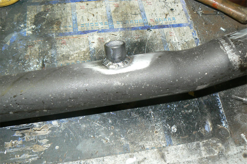

Puis soudage au TIG du bossage qui reçoit la sonde lambda, je commence doucement à apprivoiser le soudage TIG, pas des cordons de malades comme savent en faire certains sur ce forum...mais pas trop mal quand même :blush: Image

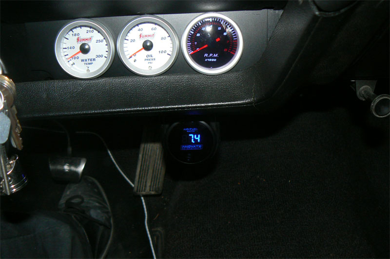

Après ça, vient le câblage, je trouve que les fils du faisceau qui sort du cadran sont ridiculement petits, ça doit être de 0,5 mmcarré :side: , il faut vraiment soigner les connections, pour moi c'est cosses serties et étamées systématiquement, j'ai planqué le boîtier d'alimentation dans la boite à gants et j'ai fixé le cadran sous le TDB à l'aide d'une patte qui traînait dans mon stock, petit test avec contact...ça a l'air de fonctionner, il me reste encore à router le câble jusqu'à la sonde et faire la calibration de la sonde avant de pouvoir voir si ça fonctionne ;)
La suite au prochain épisode :P Image
