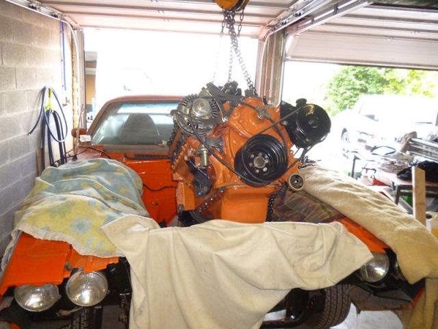

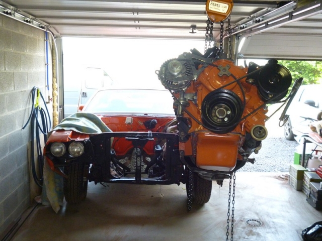

Bon et bien hier, on a bien bossé. :) Comme d'hab, Père joseph est venu m'aider, mais juste une heure et demi tot le matin. Il a pas que ça a foutre non plus :P
Le bébé est près, juste à enlever la poulie de pompe a eau et le ventilo..
On recule la caisse, on met le moteur sous le palan.. ( l'image est sympa je trouve)
C'est parti pour le stress, au passage on avait quand même BIEN renforcé le "crochet" sur la poutrelle du garage.
La partie délicate arrive: avance la voiture....
... tout en descendant le moteur :S
La on a sué comme des malades, parce que comme par hasard, le moteur est en balance totale PILE au moment ou on devait arriver a faire monter les roue ar de la voiture sur le seuil du garage (6cm en gros)
Puis on se concentre. Vous connaissez l'histoire, positionner les collecteurs faire tout passer sans trop niquer la peinture et puis a un moment on se rend compte qu'on y est presque! On continue de descendre, les supports bien en face et puis tout doucement les suspentions se mettent a encaisser le poid du truc. Jusqu'au soulagement ultrime ou le crochet du palan se libère :woohoo:
... Cela peut sembler banal pour certain d'entre vous et je le comprends, mais pour moi c'était un grand moment, LE PIED! J'en avais marre de voir la gueule de la caisse a 1m du sol!
