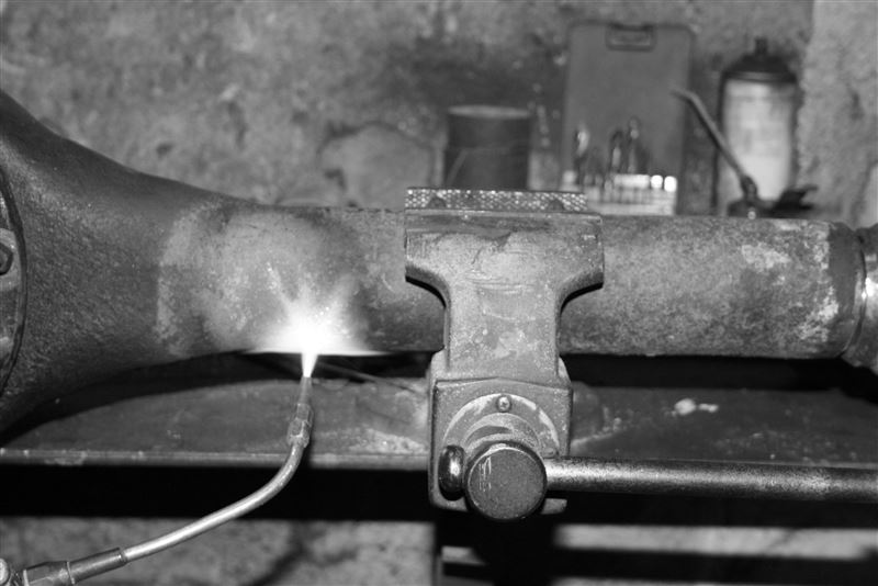

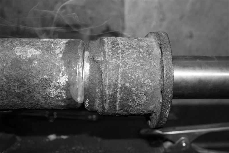

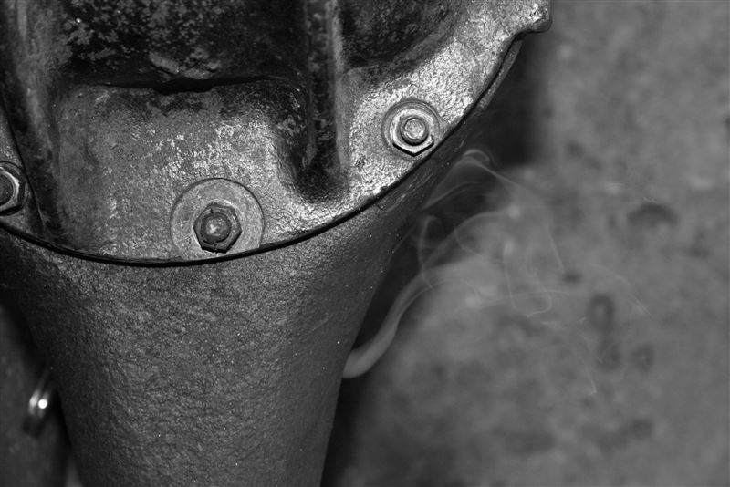

Ils l'ont fumé ton pont! :P

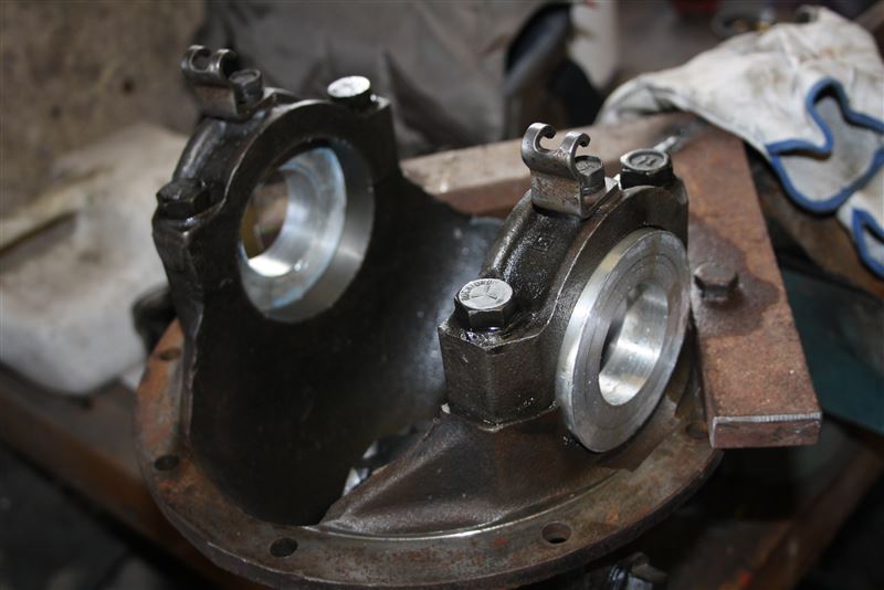

Pour réaligner le tout...

MessagePosté: Mar Jan 27, 2015 8:40 pm
Messages: 2023
Super maX, merci pour les photos ;)
apparemment il y avait 6mm à reprendre sur l’alignement... c'est pas rien.

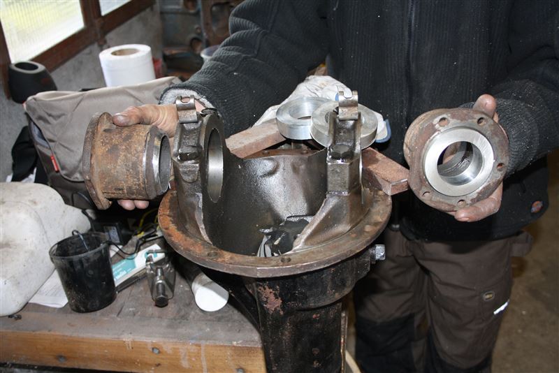

On a imaginé un pont ultra raccourci, monté avec des roués jumelées pour passer de chaque côté des lames.
MessagePosté: Mar Jan 27, 2015 8:55 pm
En ligne
Détail des cales, prêtes à reservir pour de futurs 741 et 742.
J'y connais rien, mais c'est vrai que j'imaginais pas qu'il y'ait autant de voile:blink: !
Bon en même temps KJ l'avait expliqué lorsque BIB a fait la même opération sur son pont, mais quand on le voit de ses yeux c'est assez impressionnant.
La ça devait commencer à être pas mal.
edit: je voyais pas sur la petite photo, en fait là c'est très loin d'être pas mal à ce moment là:P .

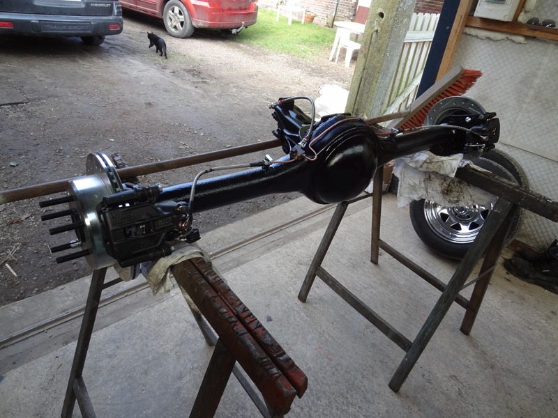

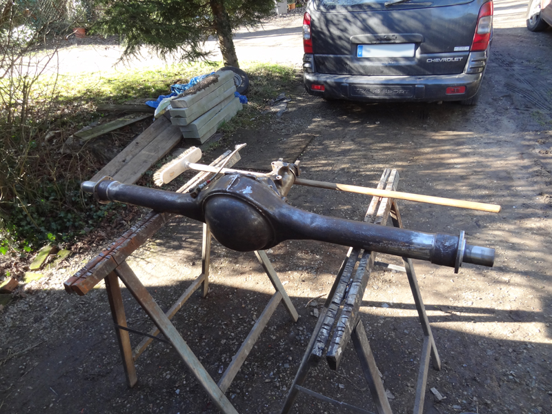

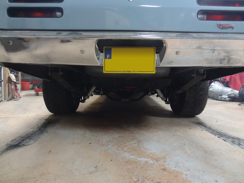

Hop hop hop suite de la transformation de ma vieille bique.
avec la fin de l’évolution du pont.
donc on reprend le pont qui à été découpé de mains de maîtres !
et on lui rajoute des petits bidules sur les côtés

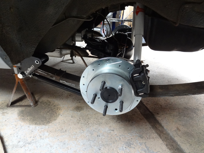

et on remplace les tambours par de jolis disques et une ligne de frein Home made by Maitre P.

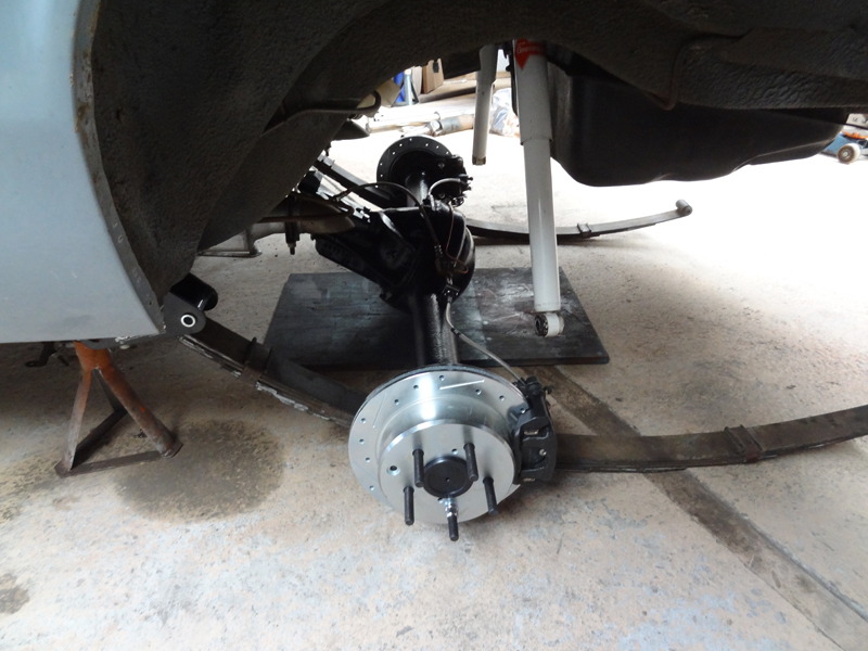

on insère le tout sous le gros cul de la vieille.
et on raccorde les petites options dessus.
tadaaaa !:pouet:
évidement mon maitre vénéré n'a pas pus s’empêcher de tester le pont en burnant dans son garage :lol:
