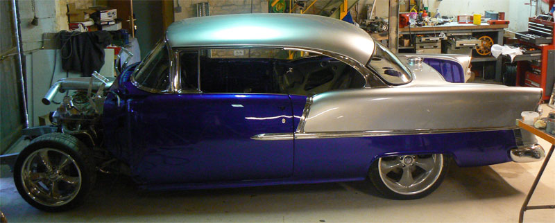

Bon, aujourd'hui a été un grand jour :woohoo: :woohoo: , les 2 pare-brises sont montés, un pote de mon club qui a l'habitude de ce genre de sketch, me les a montés. Un grand moment :lol: :lol: , il doit encore avoir les paumes de mains qui fourmillent tellement il a claqué le PB avant pour qu'il se mette en place pendant que je tirais sur les cordelettes qui passent le joint par dessus la lèvre métallique du tour de pare-brise, du grand art, j'y serais jamais arrivé sans lui :blush: , les baguettes d'entourage sont toutes remontées, c'est grandiose :) , les 2 compas sont montés eux aussi, demain fin de l'aventure, je récupère la face avant et la malle arrière pour remonter tout ça et régler jeudi matin avec mon pote carrossier ;)
Une 'tite photo pour la route :) les jantes arrières ne sont pas encore repolies, ça jure par rapport aux avants :S Image

Houla les gars merci de tous vos compliments mais attendez de voir l'auto, y'a déjà des détails qui me vont pas :angry: , des trucs réversibles, genre coulures de vernis aux trous de baguettes mais ça, ça va être repris car le carrossier va gomer ça et repasser une couche de vernis (ça fera que la 13ème couche de produit sur l'auto :blink: ) mais y'a des trucs qui me chagrinent plus, du genre les baguettes d'entourage de vitres arrières en inox qui ont été irrémédiablement déformées par la chaleur du repolissage, je suis bon pour en retrouver aux USA et ça coûte la peau du derche car c'est pas reproduit et il faut re-déposer le pare-brise arrière pour les remplacer, bon d'accord j'suis puriste mais ça me fait un peu chier d'avoir à refaire des trucs qui étaient nickels à la base, je pense qu'on va me traiter de fou mais au bout de douze ans de labeur, le moindre petit détail m'hérisse les poils et ce sont de petits détails qui font qu'une caisse est d'enfer ou juste très belle ;)
Bon après, je doute qu'on me lance des pierres en concentration (le jour où elle roulera pour de bon :lol: )

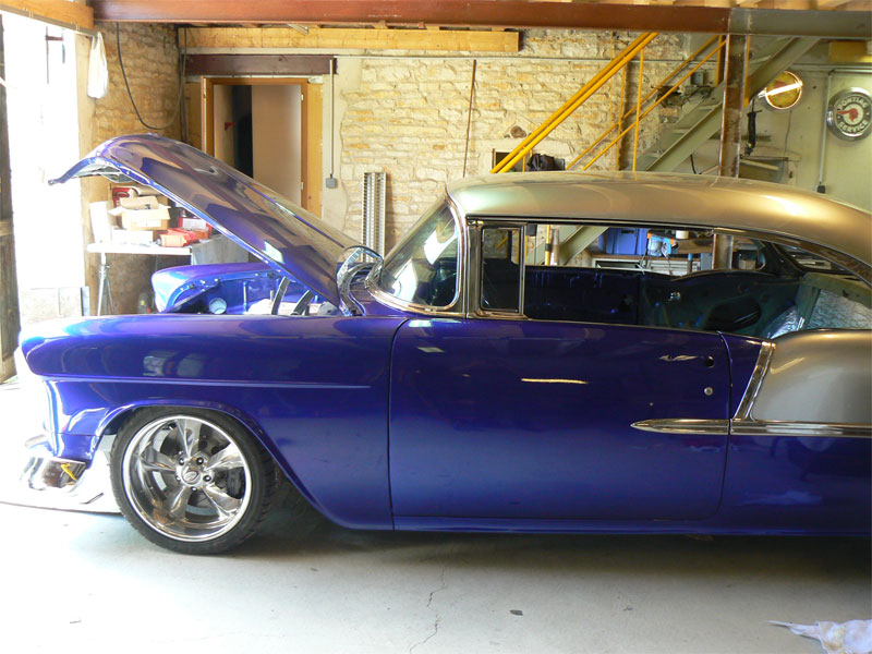

Bon bein voilà...c'est fait :lol: :lol: :lol: il reste la malle arrière à boulonner mais je pense qu'on fera ça samedi matin à Ciel :lol: après une journée de montage l'auto ressemble enfin à une Bel Air 55 :P Image

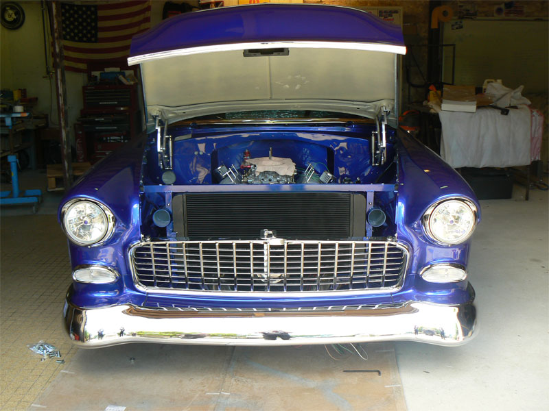

Une autre de devant, avec les chromes ça claque bien :woohoo: Image
