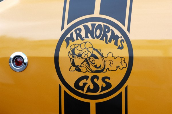

il y a juste le bumble bee qui sera un peu different, pour un clin d oeil au premiere dart 440 de Mister Norm's.

Bumble Bee Mister Norm's Image
Sa race !!! J'explose testiculairement pour cette touche de son passé le plus glorieux ....... comment il est magnifique ce logo pour tous ce qu'il représente aux yeux des amateurs de Abody.
