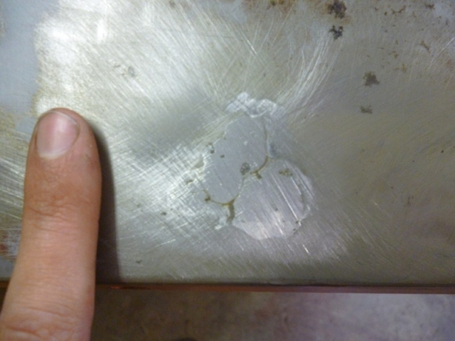

Le trou de rouille qu'on a étammé à l'étain. Ca parait pas lisse sur photo mais c'est plus lisse qu'une fesse de bébé.

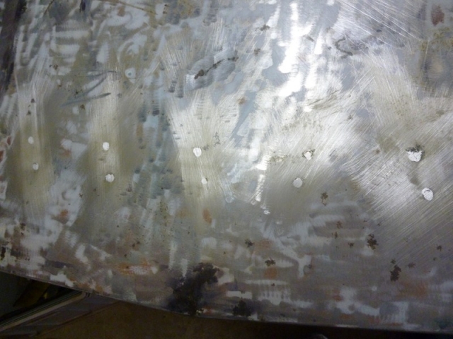

... ainsi que les trous de l'emblème "dodge" que j'ai pas et que j'ai pas envie de mettre toute façon.

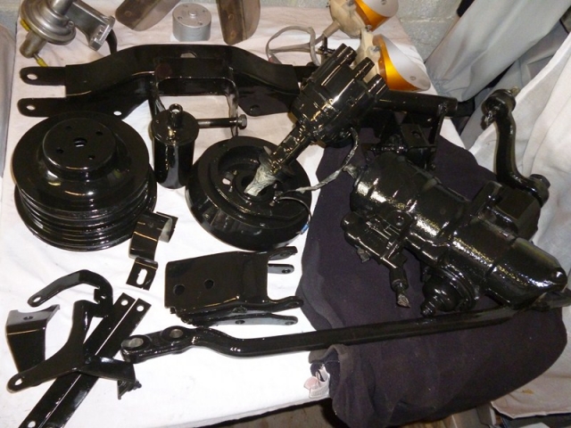

J'ai également enfin peins tout le bordel de damper, support boite, boitier direction, poulies ..... Cette peinture est une merveille. (Rust o leum anti rouille époxy)

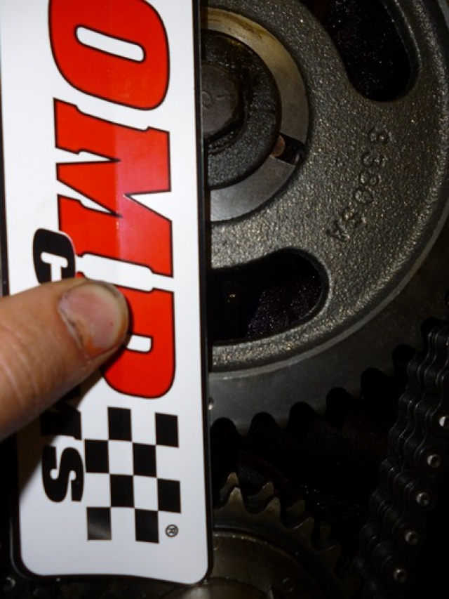

Et maintenant en lieu et place, un kit double gorge Comp cams.. Ici la photo qui montre l'alignement à respecter. J'ai oublié d'en faire un plan plus large mais la tension n'a mais alors la PLUS RIEN à voir!
... J'ai fais le choix certes discutable (Chris va ne va pas approuver :whistle: ) de ne pas changer les coussinets manetons/vilo et donc de ne pas sortir vilo/aac/pistons. Tout cela pour les même raisons citées dans mon message de réponse à Misfits. Je suis vraiment très court financièrement et manque de place puis la maman en a marre de mes bricoles. L'avenir me dira si j'ai fais une connerie.. Mes compressions étaient bonnes uniformes, ça fumait pas, ça consommait pas d'huile.. Donc je prends le risque. :blush:
