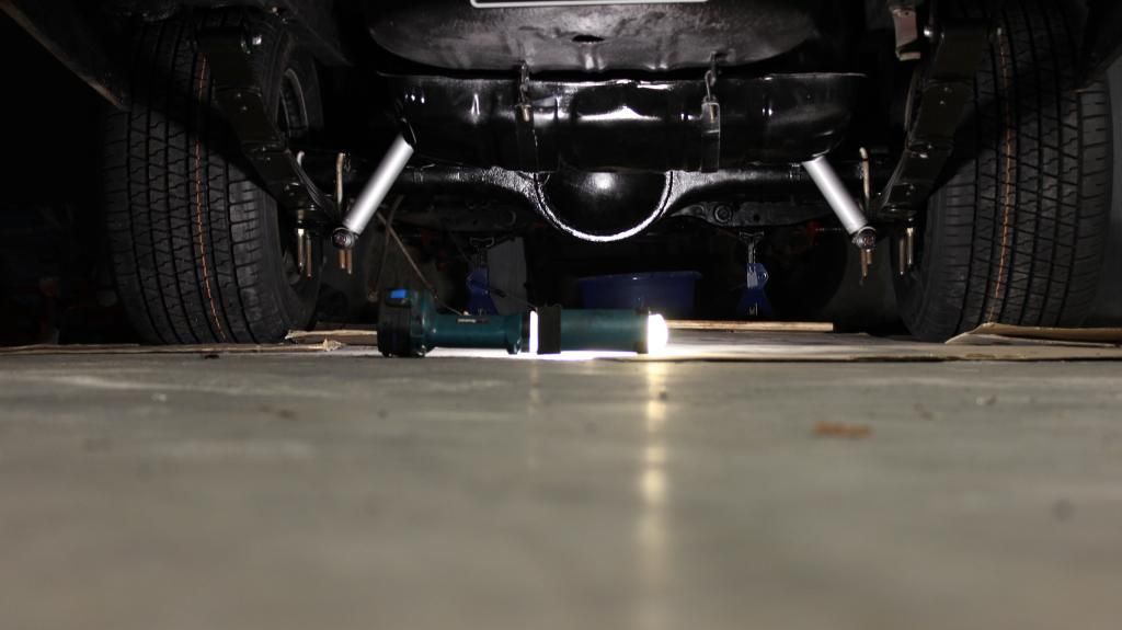

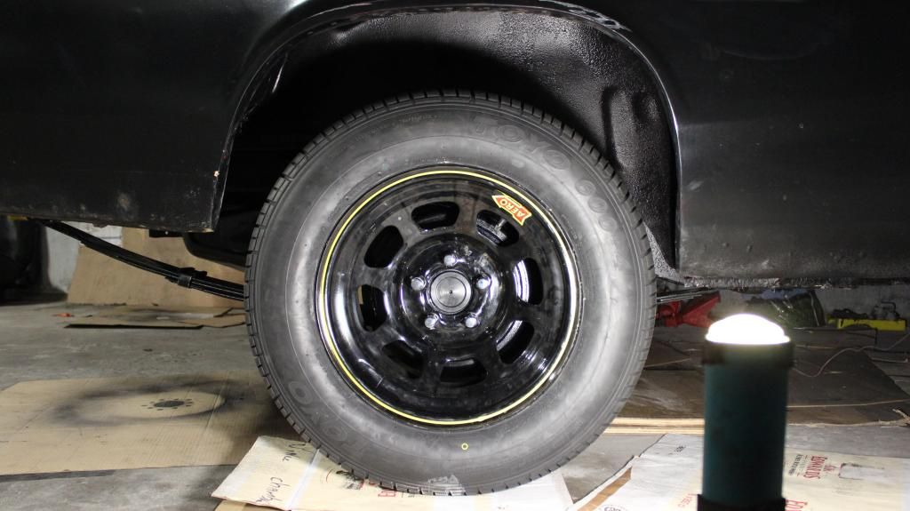

Bon bah ça avance, avec l'aide de Raph on a remonté le pont, les pneus sont arrivés! Monté ça touche les lames, même avec le kit de relocation (normal c'est du 295)... Du coup pas content jsuis partit au boulot pour la semaine en étant un peu vert. Finalement, en suivant les conseils de Makss, je vais caler la roue pour la déporter vers l’extérieure (pas de soucis avec la lèvre vu la hauteur de la caisse et la raideur des lames! :D)
Ca fait du bien de la voir posée sur ses roues!! Aujourd'hui j'attaque l'avant : nettoyage et peinture des passages de roues et remplacement des amortos!
Pour ce qui est du tableau de bord, l'ensemble du faisceau a été refait et testé, il est pret! Autoradio monté, il n'y a plus que les pièces plastiques esthétiques à repeindre... Seul hic : j'ai pas la clef de la boite à gant du coup je ne peux pas mettre le barillet en "mode démontage" pour le sortir... :/ Je vais devoir bosser sur l'habillage monté sur la trappe de Boite à gant (pas top)...
Commande à venir : Joint à lèvre pour les moyeux, goujons plus grand (roue ar), joint de pane à huile de boite, cales de 15mm pour l'arrière :)

Si tu montes des entretoises, regarde sur lbc il y en a pour les jeeps et je crois savoir que c'est le même entraxe...;)

Par contre 1 pouce de déport ça fait un paquet!

1 pouce de deport si tu as le bon BACK SPACING ça ne se voit pas et cça donne de la gueule à ta caisse...;)
