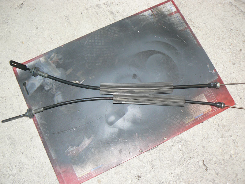

Des news, aujourd'hui j'ai terminé le demi-train avant gauche, pas de photo, c'est la même chose qu'à droite :P et j'ai attaqué la fabrication des câbles de frein à main.
A partir de câbles de boite de vitesse d'Espace mis en morceaux, j'ai récupéré la gaine et le câble, l'embout de gaine va presque dans la butée sur le châssis (où le câble arrière se raccorde à la câblerie principale), j'ai juste mis un p'tit coup de forêt pour agrandir le trou de passage ;)
Après j'ai fabriqué l'attache qui vient se prendre sur le levier de frein de park et j'ai soudé l'embout de câbles au centre de l'attache, et hop, ça c'est fait, il ne me reste qu'à fabriquer la butée de gaine au tour et c'est fini :) Image

ça c'est du" HOME-MADE" comme j'aime du" EL CHEAPO " bien de chez nous;) :P

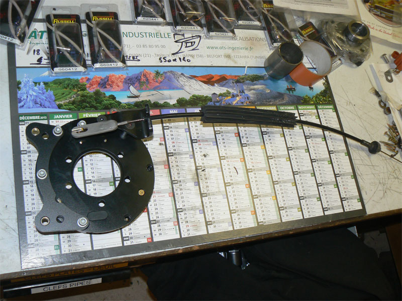

Les câbles de frein à main sont terminés, j'ai fabriqué des butées de gaines à partir de vis CHC repercée pour la câble et repercé au niveau du 6 pans pour s'adapter au diamètre de gaine, les butées sont maintenues en place sur la gaine à l'aide de gaine thermo :) , l'embout de câble coté frein à main sera serti en dernier lorsque tout sera remonté Image

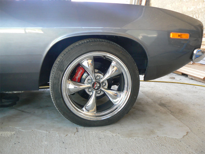

les freins avant sont montés, ça commence à être beau, un p'tit clin d'oeil à BIB, la rotule de triangle est bien alignée :lol: :lol: :lol: Image

Voilà une photo avec la roue...ça rempli pas mal la jante :) :) :) Image

C'est du beau boulot nono, c'est vrai que ça a de la gueule!
En tout cas faut pas avoir peur de devoir faire du home-made oui!

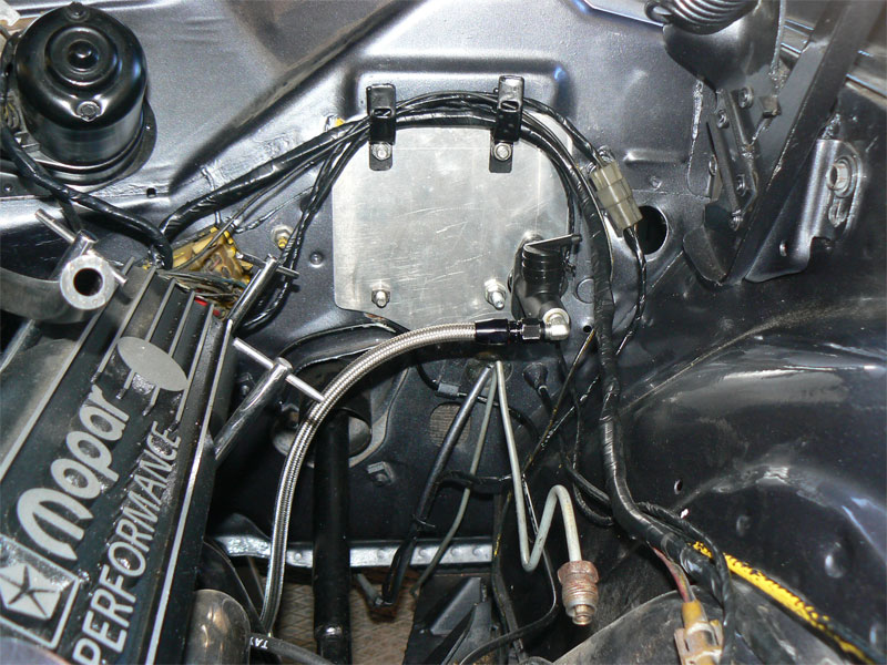

je l'attend de pied ferme :P , j'ai fini de déposer le maitre cylindre et l'assistance cet AM, et j'ai refabriqué une nouvelle platine support qui va recevoir l'hydroboost, j'en ai profité pour loger des vis (FHC rectifiées en épaisseur) de fixation du MC d'embrayage qui jusqu'alors se prenaient derrière la cloison parefeu obligeant des talents de contorsionniste pour bloquer les têtes de vis avec une clef pendant qu'un autre (mon fils à 95% du temps) vis les écrous coté moteur :S Image

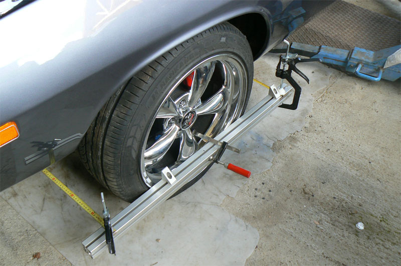

Bon bein voilà, l'auto est à nouveau sur ses roues, depuis 3 mois que je bossais dessus :S , premiers tours de roues ce matin avec les nouveaux freins et l'hydroboost, ça marche, y'a encore du boulot de purge mais l'essentiel est là
Au passage j'ai bidouillé un p'tit truc pour régler le parallèlisme, je me suis inspiré des trucs de chez summit, en beaucoup plus rustique :lol: Image

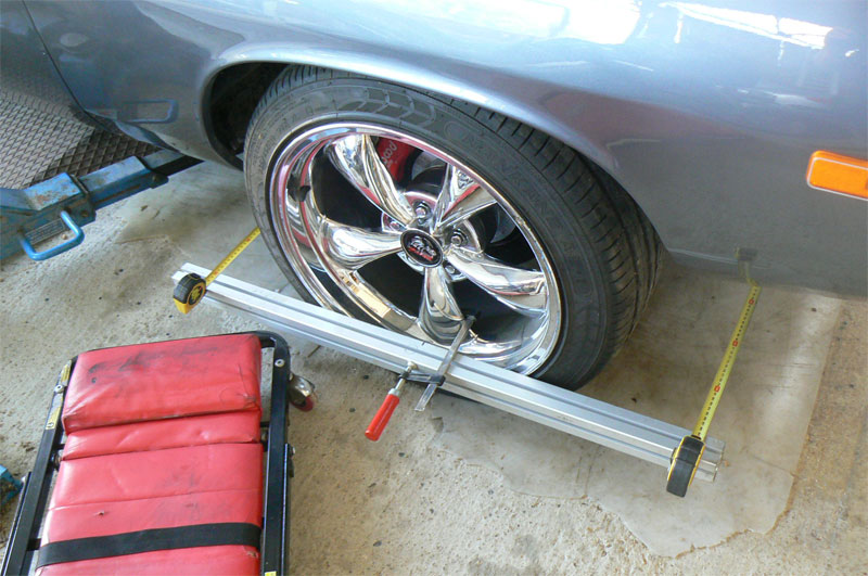

la vue de l'autre coté avec les mètres rubans Image

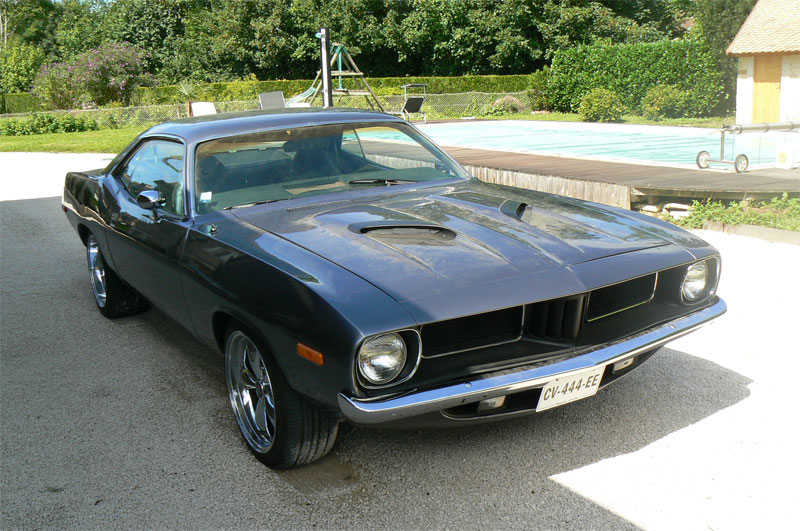

L'auto enfin sur ses roues, très poussiéreuse mais opérationnelle, on voit que les freins marche pas trop mal dans les gravillons :lol: Image
