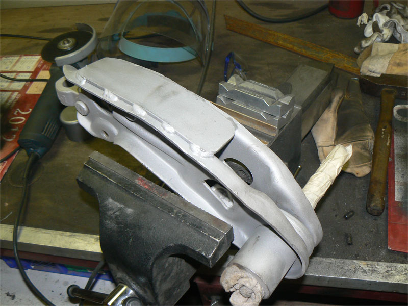

Puis soudage en place, quelques chauffes au chalumeau pour donner la forme qui va bien, 2 ou 3 petits cordons au semi-auto, un coup de microbilleuse pour finir le boulot, et voilà le travail, ça m'a pris 1/4 d'heure :lol: :lol: :lol: Image

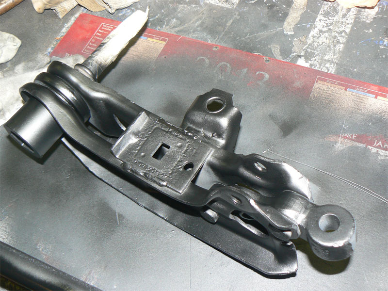

Et un bras de fait, un...voilà le boulot après préparation et mise en peinture, y'a plus qu'à faire l'autre coté demain :lol: Image

Loin de moi l'idée de douter de tes capacités mais tu es sure d'avoir utiliser les bons Green bearing pour ton montage Moser ou Strange MO400 et non Mopar perf RP400 car c'est green bearing comporte une plaque de fixation qui te donne une épaisseur suplementaire et décale ton arbre de cette valeur d'ajustage (à la louche)
En tout ca ça en jette, sinon pour tes plaques de renforts prévoit peut être quelques trous pour évacuer la terre, graviers... qui pourrait stagner au dessus. Moi dans ma version 2.0 j'avais simplement acheté et soudé ces renforts avant de finir sur mes étagères.... J'ai encore le gabarit au cas ou y'ai des volontaires.
Tu m'as mis le doute, mais non, ce sont bien les MO400 que j'ai acheté je les ai pris chez Dr Diff via Ebay, je viens de vérifier ;)
Pas con le coup de troutrous, je vais mettre 2 ou 3 coups de forêt étagé pour faire des bon trous :)

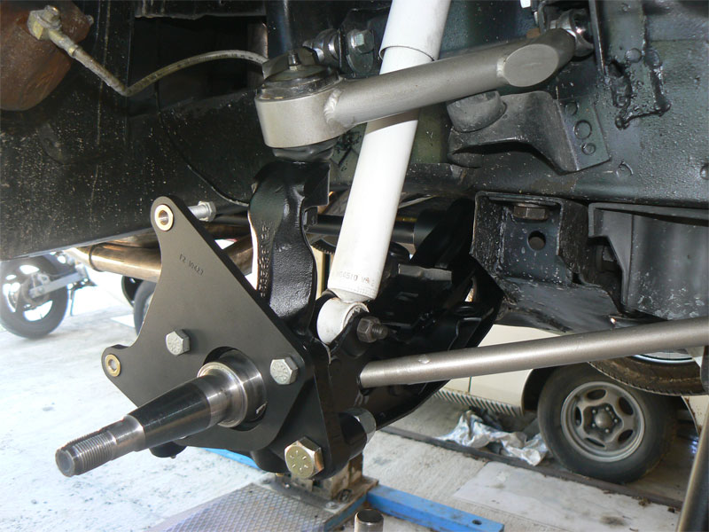

Bon, au risque de remuer le couteau dans la plaie de certains :lol: :lol: :lol: , j'y fais pas exprès hein...mais comme dit Vincent, on y fait bien ou on y fait pas !!! :P
Voilà le demi train coté passager remonté, tout est enfin peint en noir satin, la fusée, la rotule inf et le bras, ça ressemble enfin à quelque-chose de potable :lol:
Je continue sur l'autre demi train bientôt ;) et ensuite je m'attaque à la câblerie de frein de stationnement, il faut refaire les câbles qui commandent les mini-tambours arrières et j'ai pas envie de dépenser ma tune dans un kit tout fait...donc...va falloir bricoler un truc, j'ai déjà récupéré un système de commande de vitesse de boite d'Espace, me demandez pas pourquoi, c'est le seul truc potable que j'ai trouvé chez mon pote mécano :lol: Image

Par contre cette rotule av de bras suppèrieur de travers moi ça me perturbe... enfin je dit ça je dit rien ! :sick: :P
