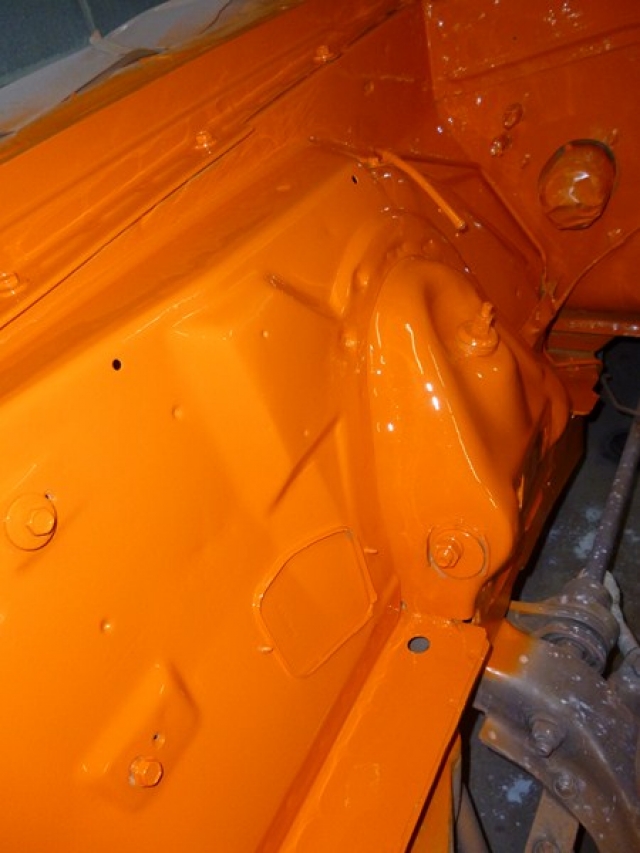

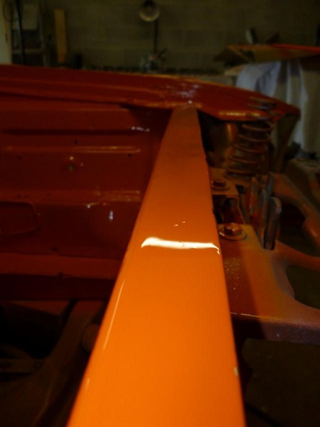

Quelques avancements...
Peinture espace moteur:
Décapage du merdier... Brosse sur perceuse, disque lamellé sur meuleuse d'angle, ...
Apprêt/poncage, re apprêt/poncage puis trois couches de RAL 2004
Idem avec les compas (si quelqu'un en vend, je suis preneur, ceux ci on trop de jeu, mon capot est impossible à régler..)
Puis peinture:
Je suis satisfait du résultat.. Bien que cet orange est bien plus vif que la couleur carrosserie :unsure: Dans le pot ça semblais correspondre, en fait non :whistle: Mais bon, c'est pas trop grave, c'est toujours mille fois plus propre. Et pour une un nul de la peinture dans mon genre, je me suis pas trop mal démerdé, seul la poussière a fait chier, mais ça dans un garage c'est inévitable.. Sauf si on détrempe le sol et qu'on protège absolument tout, ce que je n'ai pas pu faire.

Je ne la peindrai pas entièrement comme ça je pense Peter (d'ailleurs merci pour l'adresse, j'ai acheté ma peinture ou tu me l'a conseillé), je trouve cet orange super pour l'espace moteur, mais pour la carrosserie j'aime mieux un truc plus fonçé rouge, bref plus Hemi orange. D'ailleurs je vais acheter un petit pot de peinture rouge pour rendre mon restant de ral 2004 plus foncé, et je ferai les entrant de capot comme ça, parce que j'ai peur que l'orange vif ressorte dans les joints de celui ci. :S
Après, vous allez me dire qu'avoir une différence de ton entre un compartiment moteur et la carrosserie est une énorme faute de gout, mais comme j'ai aucun gout... :P Et puis perso les espaces moteur noir c'est pas mon truc.
