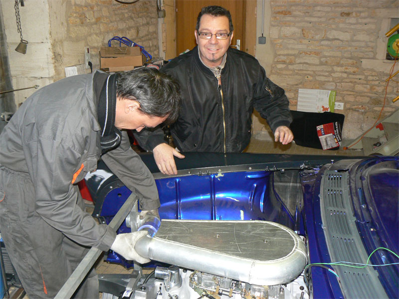

La suite des travaux hier AM avec la finition du système cold air intake, avec Vincent ROSIELO en support soudage alu :lol: Image

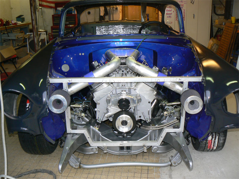

Voilà le système complet enfin assemblé avec 2 gros KN fixés sur la traverse de radiateur faite sur mesure en alu, l'air passe par des conduites de 80 mm de diamètre faisant partie intégrante de la traverse, des heures de prises de tête pour tout caser dans un mouchoir de poche :blink: Image

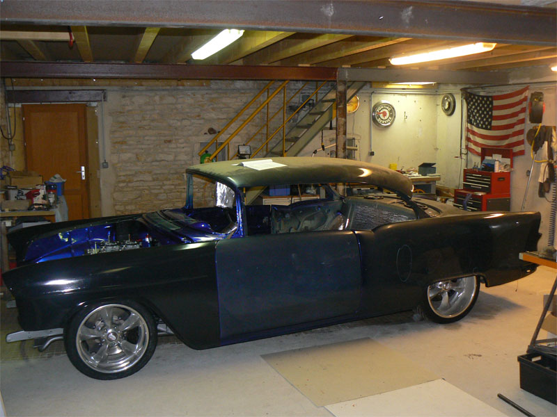

Pour finir, les pneus avants ont été remplacés par des 235-40-18 plus haut que ceux d'avant, voilà la gueule de l'auto avec la hauteur de caisse finale, elle devrait être un poil plus haute quand j'aurais tout réglé, mais le rake sera conservé ;) Image
